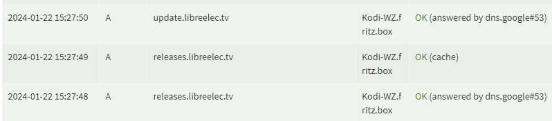

  • Danke für den Input, das hilft schon einmal. Ich gehe mal davon aus, das diese beiden URLs geprüft werden:
    releases.libreelec.tv
    updates.libreelec.tv
    die fragt er auch ab (Log vom DNS):
    Ich hab fast den Verdacht, das die Notification einfach nicht angezeigt wird (warum auch immer).
    Ist natürlich alles nicht so dramatisch, da man händisch schauen kann aber es stört mich schon.
    Leider kann ich den Zeitpunkt wo die Meldungen ihren Dienst quittiert haben und nicht mehr zeitnah angezeigt wurden nicht bestimmen (funktioniert hat es mal).
