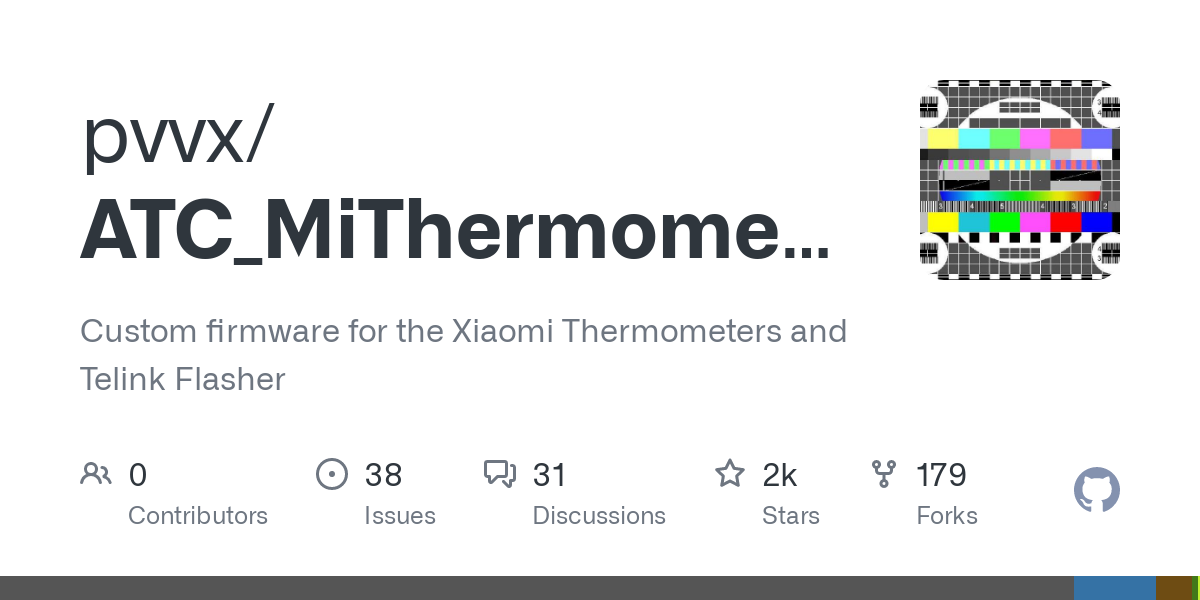

  • Wenn ein Display nötig ist, kann man für ca. 10€ das Stück die Xiaomi Mijia LYWSD03MMC Thermometer verwenden. Die laufen allerdings mit Bluetooth LE. Für diese gibt es Custom Firmwares, die man relativ einfach vom Handy aus auf das Thermometer flashen kann.
    GitHub - pvvx/ATC_MiThermometer: Custom firmware for the Xiaomi Thermometers and Telink Flasher
    Custom firmware for the Xiaomi Thermometers and Telink Flasher - GitHub - pvvx/ATC_MiThermometer: Custom firmware for the Xiaomi Thermometers and Telink…
    github.com
    Mit der Originalfirmware kann man das Teil zwar auch in HA integrieren, aber mit der CF hat man mehr Möglichkeiten und kann das Verbindungsprotokoll wählen (bei mir BTHome v2).

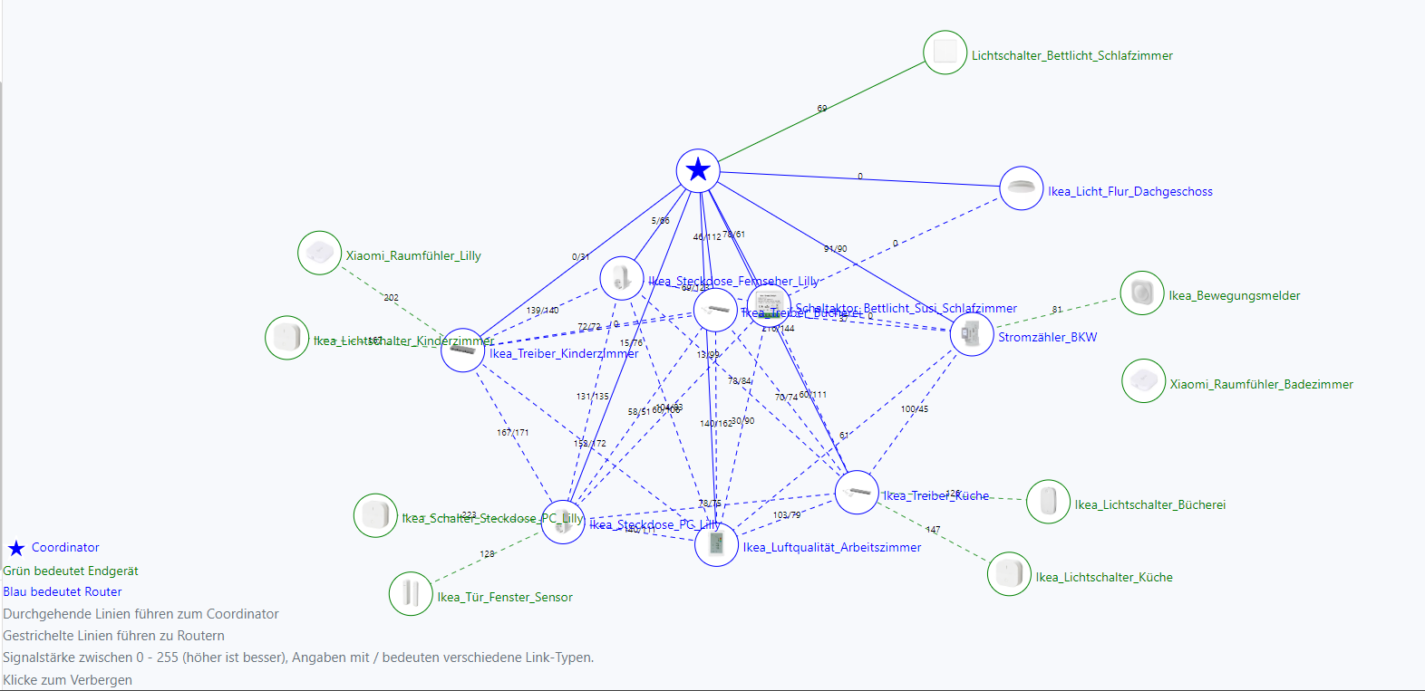

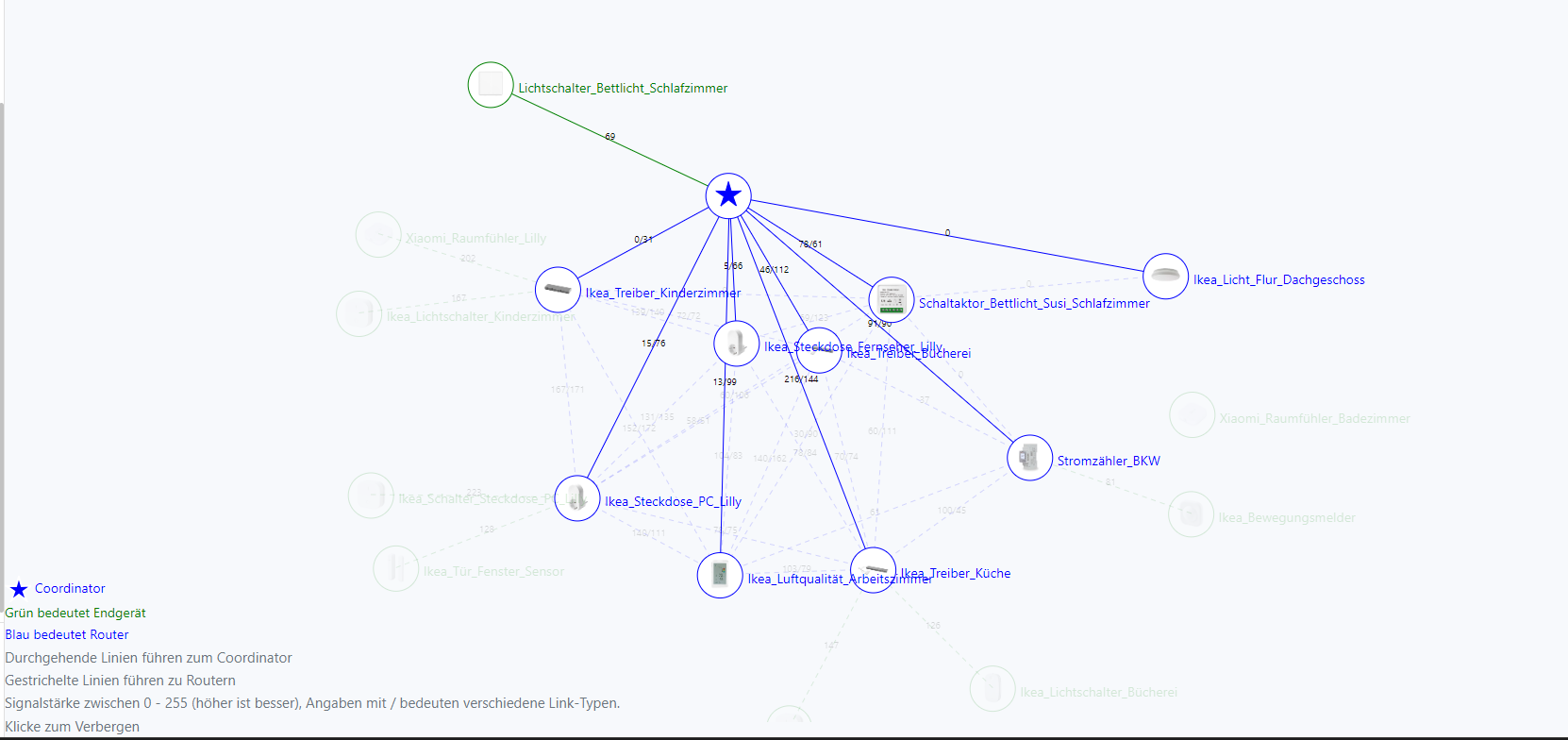

    Sind alle Zigbees automatisch ein Mesh? Also hüpfen die Daten / Commands von Raum zu Raum, von Thermometer zu Thermometer bis zum Gateway?
    Nein, batteriebetriebene Geräte sind idR nur reine Endgeräte.
    Als Router fungieren viele mit Strom verbundenen Geräte, bspw. Steckdosen, Zwischenschalter oder Lampen.
  • so verstehe ich es.
    Ja, so ist es!
    Alle Geräte (es gibt ein paar Ausnahmen), die stromversorgt sind, wirken als Repeater. Wenn Du nur batterieversorgte Geräte hast, könnte es etwas eng werden mit nur einem Stick.
    Was man auch bedenken sollte ist, daß jeder ZigBee Router (also der Stick) ein eigenes Netz aufbaut. Wenn Du also einen ConBee 3 Stick (der kann auch noch zusätzlich Thread) nimmst und ein Hue Gateway, dann hast Du zwei komplett unabhängige ZigBee Netze im Haus, die sich gegenseitig nicht unterstützen.
    Was auch noch wichtig ist, ist das man den richtigen ZigBee Kanal wählt, damit der möglichst weit weg von anderen 2,4GHz WLAN Quellen ist.

  • Sind alle Zigbees automatisch ein Mesh?
    Nicht zwangsweise. In der Regel wird die Mesh Funktion nur in Zigbee Geräte eingebaut, die permanent mit Strom versorgt werden. Also z.B. Lichtschalter, Smart Plugs, Leuchtmittel, usw. Um Strom zu sparen verzichten batteriebetriebene Geräte wie Sensoren oder Bewegungsmelder in aller Regel darauf, als Mesh Repeater zu fungieren. Es ist also von Vorteil, das eine oder andere Zigbee Gerät, das fest am Stromnetz hängt, zu verwenden.
