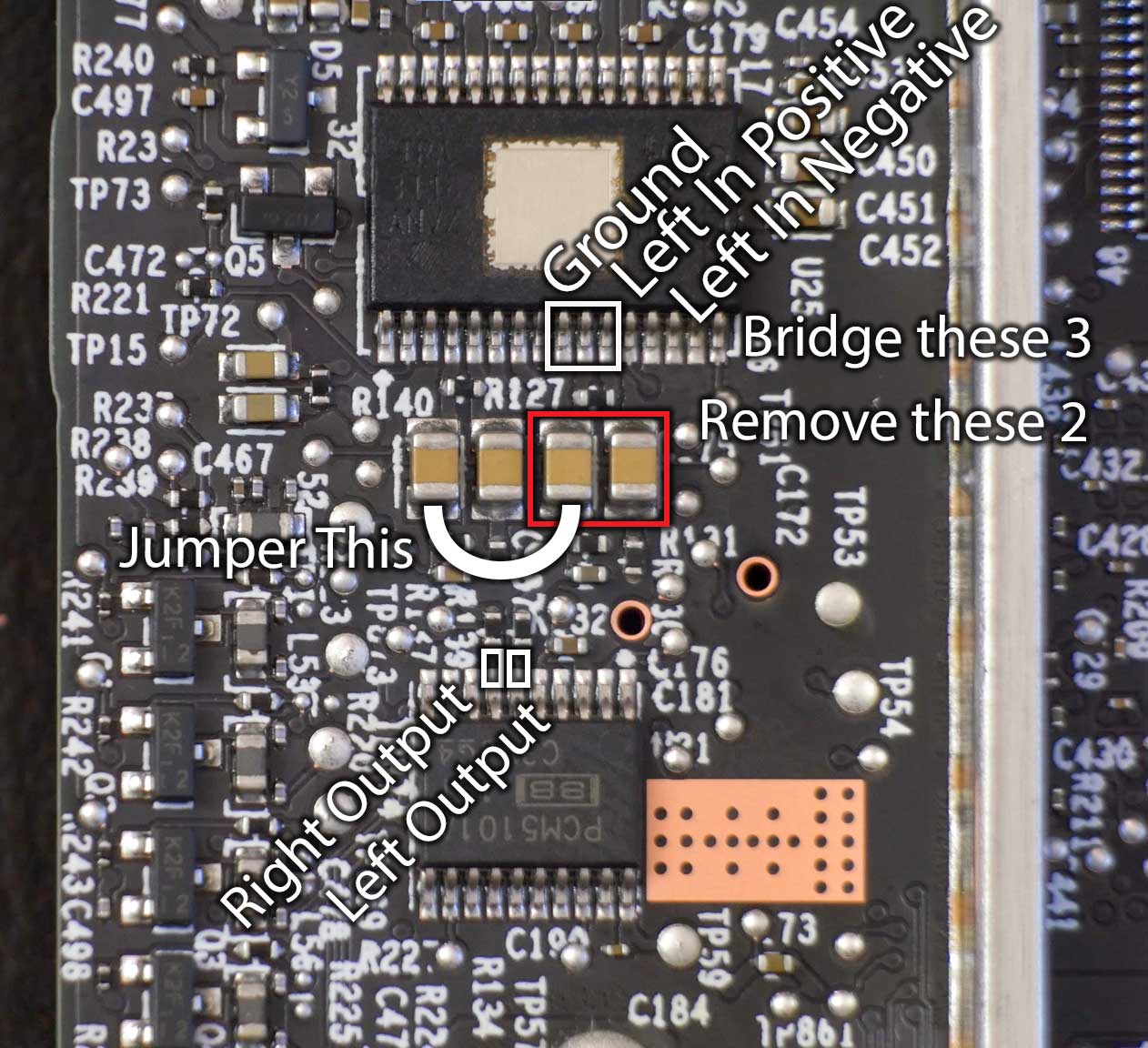

    Ich hab mir ein Ikea Lautsprecher geholt und möchte den Ton gerne vor den AMP abgreifen um ihn an mein AVR anzuschließen.
    Gefunden habe ich viele Anleitungen die es dahinter abgreifen um fremd Lautsprecher anzuschließen.
    [URL unfurl="true"]https://www.thetylergibson.com/ikea-symfonisk
aper-sonos-amp/[/URL]
    Anhand der Bilder und Beschreibung was ich so verstehe muss ich muss ich nur den ersten und den dritten Kondensator auslöten und daran meine Kabel löten.
    Ground kann ich irgendwo abgreifen.
    Dann wÀre die 2 Kabel mein +(ROT) und Ground -(SCHWARZ)
    WÀre cool wenn das jemand bestÀtigen könnte oder evtl. ist jemand hier der es selbst schon so gemacht hat.
  • Laut dem Bild:
    • Am Controller / Chip oben die 3 Pins miteinander verbinden
    • die 2 Rechten Kondensatoren (rot eingerahmt) auslöten
    • Eine BrĂŒcke vom Kondensator ganz links zum "ehemaligen" Kondensator der dritte von links setzen
    • am unteren Controller / Chip kannst du an den 2 Pins nun das Signal abgreifen, also 2 Litzen anlöten und hast deinen Audio Ausgang.
    Viel Spaß, machbar ist das aber gerad beim Abgreifen mit so dĂŒnnen Litzen an den Pins. Dann solltest du die noch ein wenig Isolieren damit die sich nicht berĂŒhren ... das wird Lustig
    So wie ich das verstehe ist dies nur nötig wenn ich ihn als VerstĂ€rker fĂŒr andere Lautsprecher nutzen will. Ich möchte aber gerne den VerstĂ€rker ĂŒbergehen.
    Ich kann auch an die Kondensator 1 und 3 löten da ist nÀmlich Durchgang zum Chip. Aber auch am Chip zu löten wÀre jetzt nicht das Problem.

    Ich habe das 1zu1 nach dieser Anleitung gemacht und das Ergebnis grĂ€ĂŸlicher Sound starkes kratzen in den tiefen.
    Testweise Kondensatoren ausgelötet und auch wieder eingelötet immer exakt das gleiche Ergebnis.
