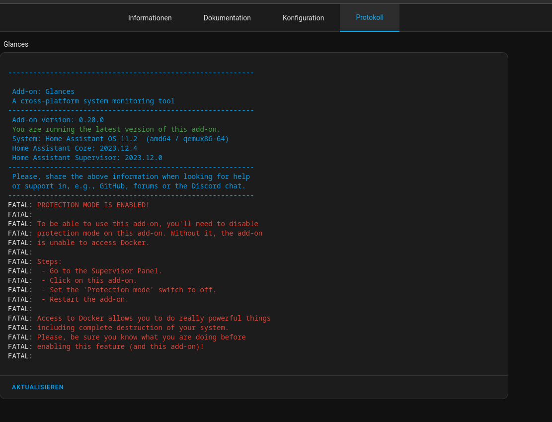

Bekomme den gleichen Fehler. Habs bei mir mal installiert.
In der Konfig habe ich noch ein Passwort konfiguriert. Ging aber immer noch nicht.
Bin dann per SSH drauf und habe dort docker ps -a eingegeben. Jedes Addon ist ja sein eigener Docker Container und mit dem Kommando findet man dann auch Container die "exited" sind.
Dort sollte also bei dir ein Container mit dem Namen "addon_a0d7b954_glances" Das in der Mitte könnte "random-shit" sein. Daher vielleicht nicht der 100% richtige Name, aber ich denke, dass dir das klar ist
Jetzt, wo ich den Namen hatte, mal in die Logs geschaut:
docker logs addon_a0d7b954_glances
und dann folgendes gesehen:
Add-on: Glances
A cross-platform system monitoring tool
Add-on version: 0.20.0
You are running the latest version of this add-on.
System: Home Assistant OS 11.2 (amd64 / qemux86-64)
Home Assistant Core: 2023.12.4
Home Assistant Supervisor: 2023.12.0
Please, share the above information when looking for help
or support in, e.g., GitHub, forums or the Discord chat.
FATAL: PROTECTION MODE IS ENABLED!
FATAL:
FATAL: To be able to use this add-on, you'll need to disable
FATAL: protection mode on this add-on. Without it, the add-on
FATAL: is unable to access Docker.
FATAL:
FATAL: Steps:
FATAL: - Go to the Supervisor Panel.
FATAL: - Click on this add-on.
FATAL: - Set the 'Protection mode' switch to off.
FATAL: - Restart the add-on.
FATAL:
FATAL: Access to Docker allows you to do really powerful things
FATAL: including complete destruction of your system.
FATAL: Please, be sure you know what you are doing before
FATAL: enabling this feature (and this add-on)!
Alles anzeigen

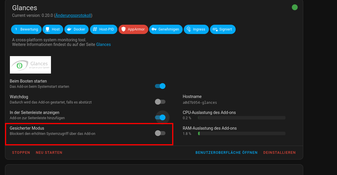

Einfach dem gefolgt und den gesicherten Modus deaktiviert:
und schon gings
Yup. Gefunden. Hat bei mir nur laaange gedauert, bis es gestartet ist nach dem Re-Start.
Läuft. Nicht schick, aber erledigt seinen Job.
