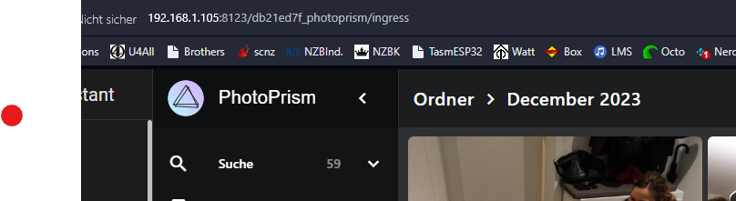

  • Jetzt habe ich das erste "nicht so toll wie zuvor" gefunden.
    Zuvor hatte ich Photoprism als Docker unter/hinter einem OpenHab.
    Jetzt ist es als App direkt in HomeAssistant (über Extra-Repos)
    Generell funktioniert das auch. Inkl. Auslagern auf ein externes Laufwerk.
    Aber der Zugang ist dann etwas eingeschränkt.
    Und auch nicht mehr per App möglich.
    Bedingt durch den Pfad, der zuvor nur aus IP und Port bestand.
    So ist es zu hakelig für den Endanwender am Tablet oder Smartphone.

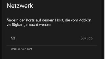

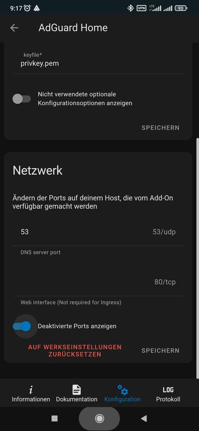

  • Zwar etwas spät dran, aber meistens kann man in der Konfiguration von einem Addon in HA ja auch Ports ändern und wenn man dann dort einen Port für die UI der Anwendung einträgt kann man diese Anwendung auch über die IP:Port direkt erreichen und muss nicht über die HA Oberfläche gehen.
    Edit:
    Hier im Beispiel von AdGuard. Wenn ich nun Port 80 eintragen würde, könnte ich die AdGuard Oberfläche direkt über 192.168.1.9:80 erreichen bzw. in dem Fall ja sogar ohne Port, da normaler http Port.
    (HA Einstellungen - Addons - Addon wählen - Konfiguration)
