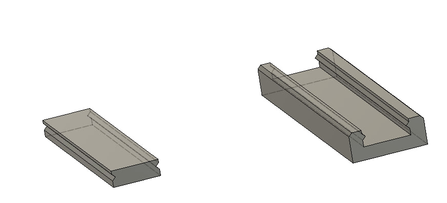

    Ein paar Versuche später hatte ich meine "Werkzeuge" fertig.
    links wäre ein Werkzeug "negativ" und rechts ein "positiv".

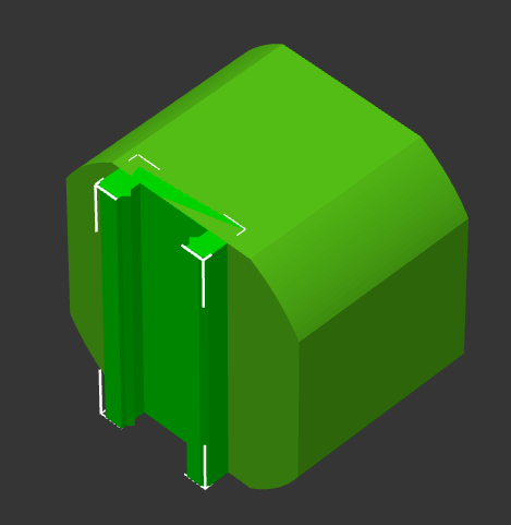

    Methode 1:

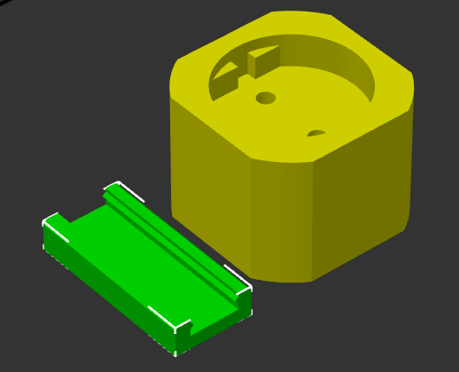

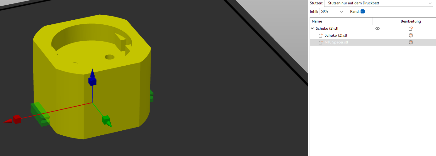

    Man kann nun das negativ nehmen, und im Slicer (zb der PrusaSlicer) diese Form als negativ-Werkzeug einsetzen und sich somit die Fuge in eine x-beliebige STL machen.
    Da das Objekt symmetrisch ist, läßt es sich direkt im Slicer beliebig auf Länge skalieren.
    Dazu muss man das Werkzeug beim Prusaslicer als "negativ Volumen hinzufügen" reinholen. Das macht man auf der rechten Seite.
    Rechtsklick auf das Druckobjekt und da findet man den Rest.
    Um es nutzen zu können, exportiert man es wieder als STL und holt die exportierte wieder rein.

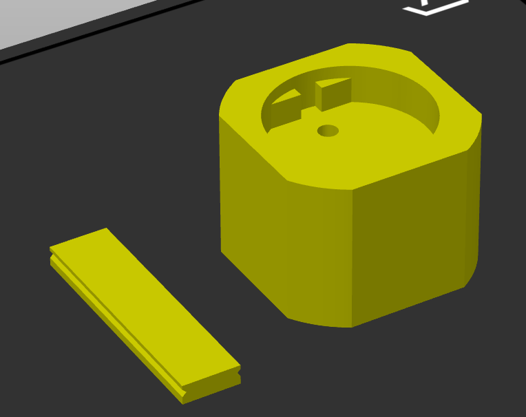

    Methode 2:
    Wenn die STL jedoch nicht genug Boden zur Verfügung stellt, dann nimmt man das positiv, und setzt es an die STL an.
    Das kann man dann entweder direkt so slicen, oder auch erst wieder export/import.

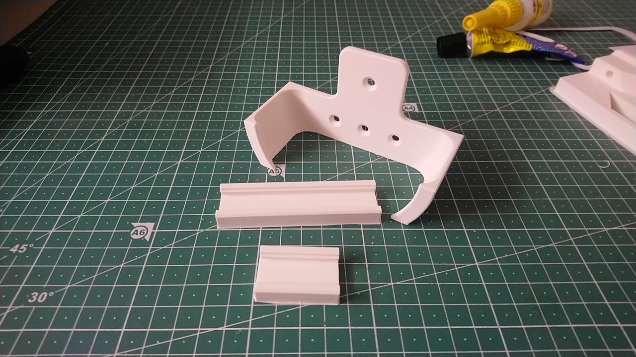

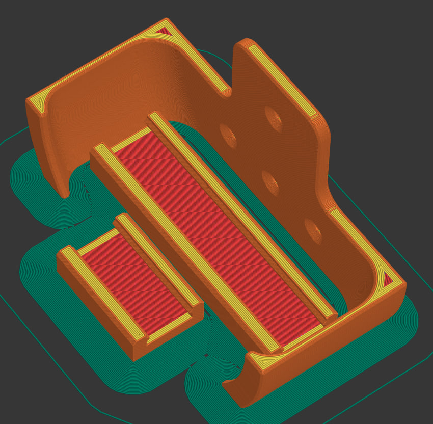

    Methode 3:
    Vom positiv einfach Objekte in der passenden Länge mitdrucken und diese dann ankleben.

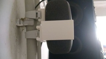

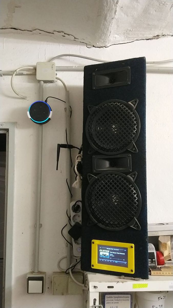

    Für mein erstes Projekt mit der Idee habe ich mir meine Alexa vorgenommen.
    Die hängt noch etwas "in den Seilen".
    Vorlagen für Halterungen gibt es unzählige. Die muss ich also nicht neu zeichnen.
    Eine rausgesucht und bedingt durch die Vorlage für die Methode "kleben" entschieden.

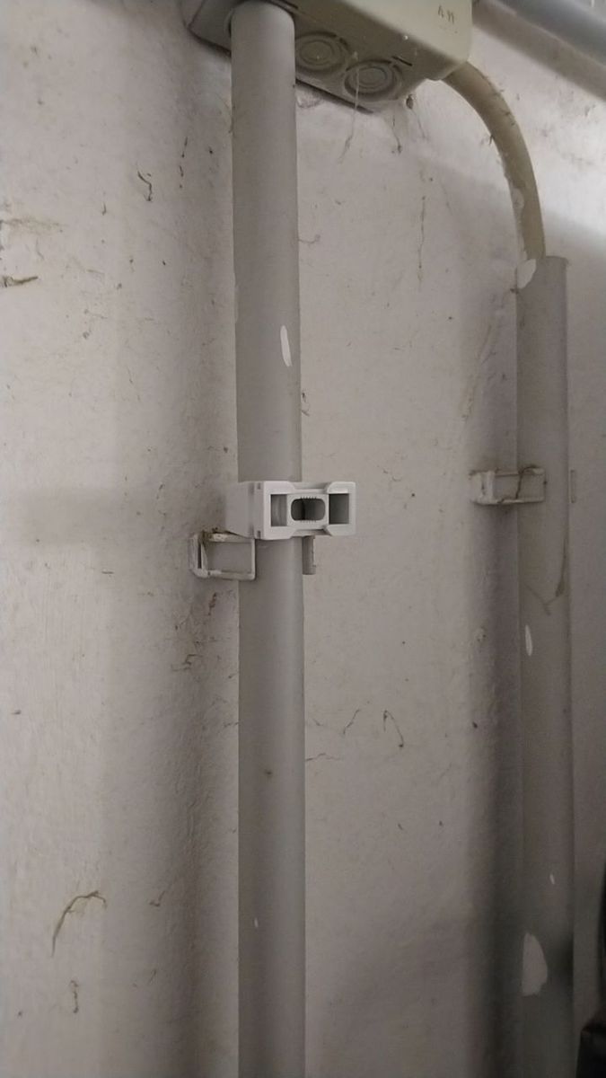

    Klammer ans Rohr (die zweite ist hier nicht zu sehen):

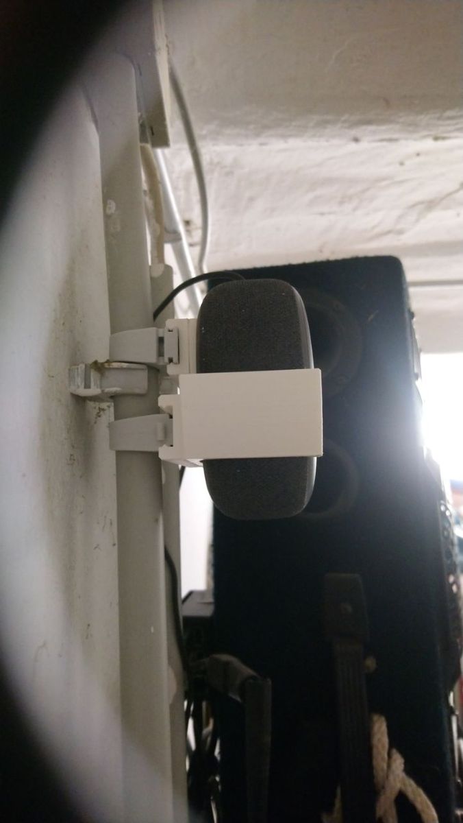

    Halterung aufgeschoben:
    Und fertig:
    Das man an so einer Halterung keine großen Lasten hängen kann ist mir schon klar.
    Und auch, dass das eine nicht dafür gedachte Anwendung ist.
    Aber sehr naheliegend.
    Diese Rohre sind ab sofort nicht mehr im Weg, sondern eher ein Teil der Lösung.
