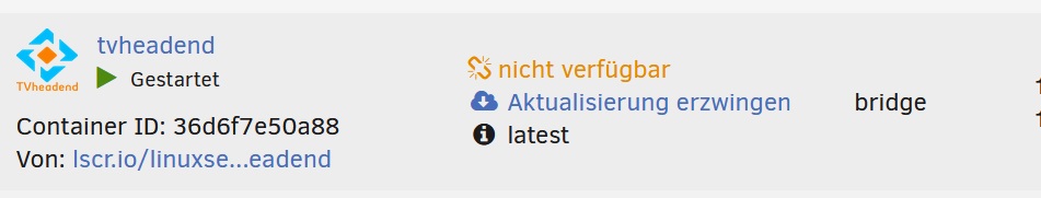

  • Ich habe ein Problem mit Adguard und dem Docker TVH unter Unraid. Adguard läst anscheinend keine Zugriff zu daher steht unter Docker immer das hier:

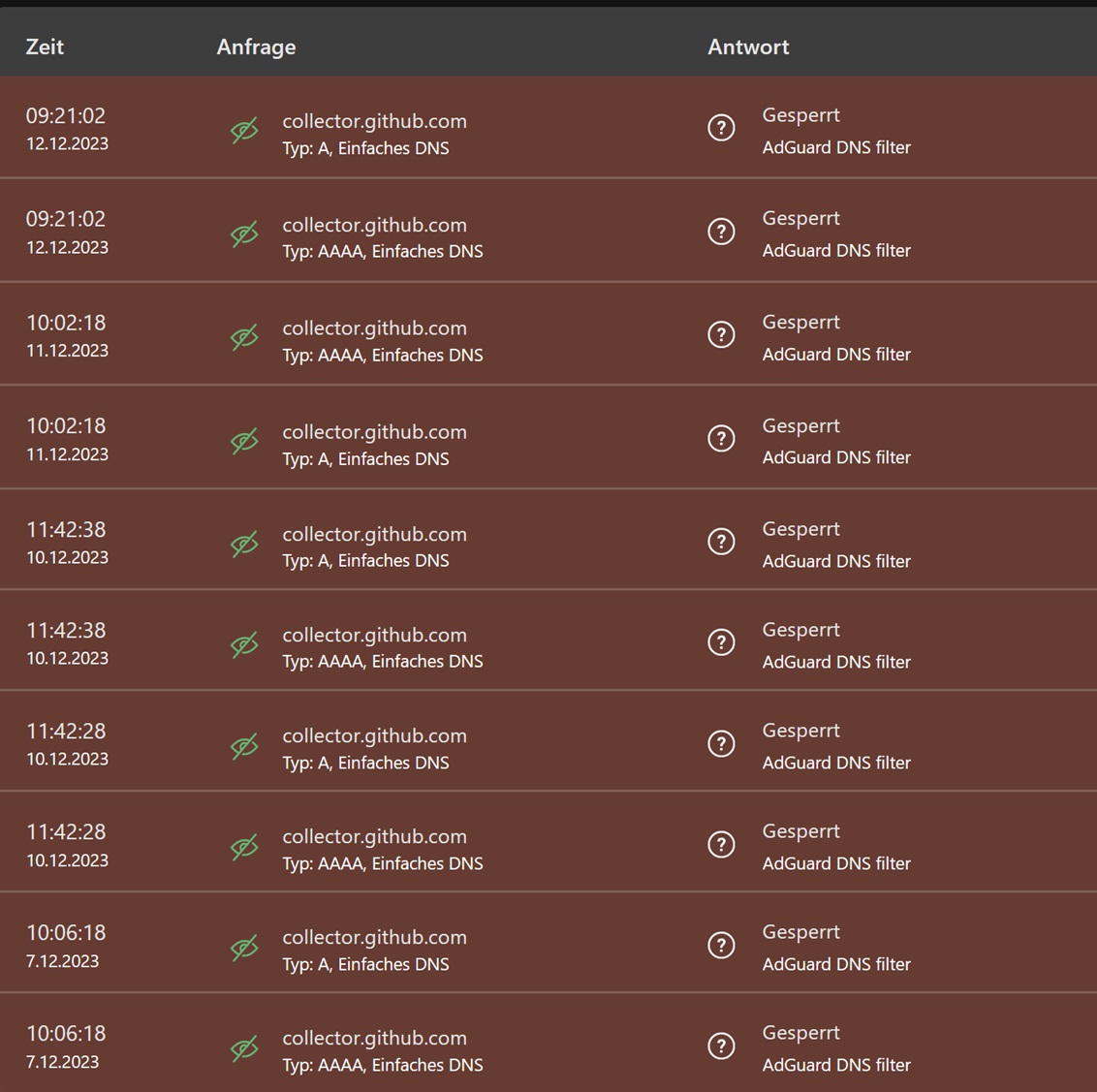

    Gehe ich den Link unter, komme ich auf die Guthubseite. Aber warum ist in Adguard die Github seite immer unter den Blockierten?
    Ich habe schon mehrfach hinter die IP geklickt, und da auf : Für diesen Client freigeben geklickt, ändert aber nichts. Die angegebene IP ist übrigens immer eine IP6, keine IP4.
    Hat da jemand eine Idee??
  • collector.github.com ist bei mir auch gesperrt. Dennoch kann ich Aktualisierungen für den TVHeadend-Docker ohne Schwierigkeiten abrufen.
    Dein Problem scheint an einer anderen Stelle zu liegen.
    Funktioniert es denn wenn du Adguard mal komplett deaktivierst?

  • Hab jetzt mal folgendes gemacht: Aktullisierung erzwingen. Dann wurde TVH neu geladen, installiert. Jetzt steht in UnRaid wieder: Auf dem neuesten Stand. Also eher ein Problem von UnRaid/TVH.
