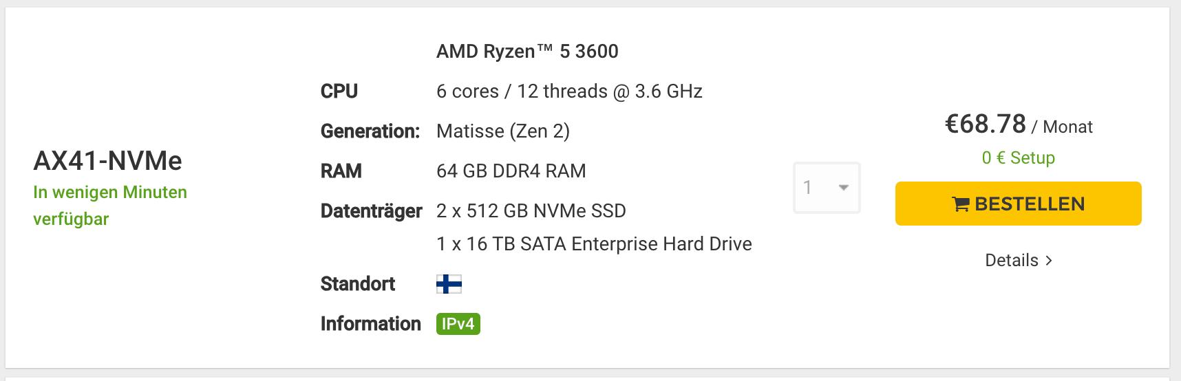

    Hier habe ich über den Server-Finder auch noch mal was zusammen gesteckt:
    https://www.hetzner.com/dedicated-root…00&location=HEL
    Da bekommst du dann sowas:
    Könnte für dich vielleicht auch ausreichend sein. Sind dann aber auch knapp 70€/Monat und somit knappe 940€/Jahr.
    Wenn du dein NAS dagegen hälst wirst du mit einer lokalen Lösung auf jeden Fall günstiger fahren.

    Was Du über den Server-Finder rausgesucht hast, @DaVu, wäre ziemlich genau was ich brauche. Die 16TB Storage wären langfristig schon fast eher knapp. Hab dann Deine Links verfolgt und nochmal alternative Angebote durchsucht: Was mir überhaupt nicht klar war, ist, dass bei solchen Services gerade die Storage derartig teuer ist und (Danke nevrion und darkside40) anscheinend eher teurer wird und nicht billiger.
    Also, den Tee habe ich getrunken, den Taschenrechner nicht gebraucht, aber für unter €1000 pro Jahr käme ich nicht weg. Das Remote-Backup würde ich nicht rechnen, weil das brauche ich bei einem lokalen Server auch. Trotzdem rechnet sich das für mich als Privatnutzer definitiv nicht, jedenfalls nicht auf absehbare Zeit...
