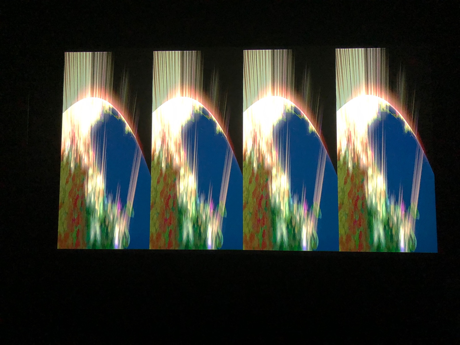

    Wenn ich einen Film mit "sbs" starte, werden dann bei mir 4 nebeneinandeliegende Bilder daraus. Eigentlich sollten die dann doch übereinandergelegt werden? Das macht er aber nicht.

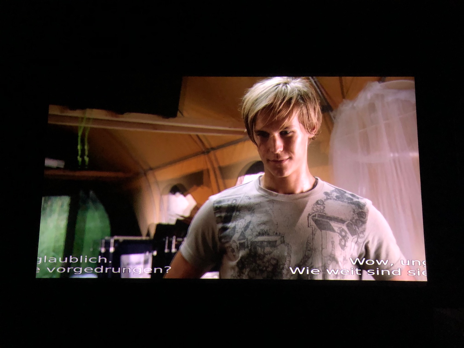

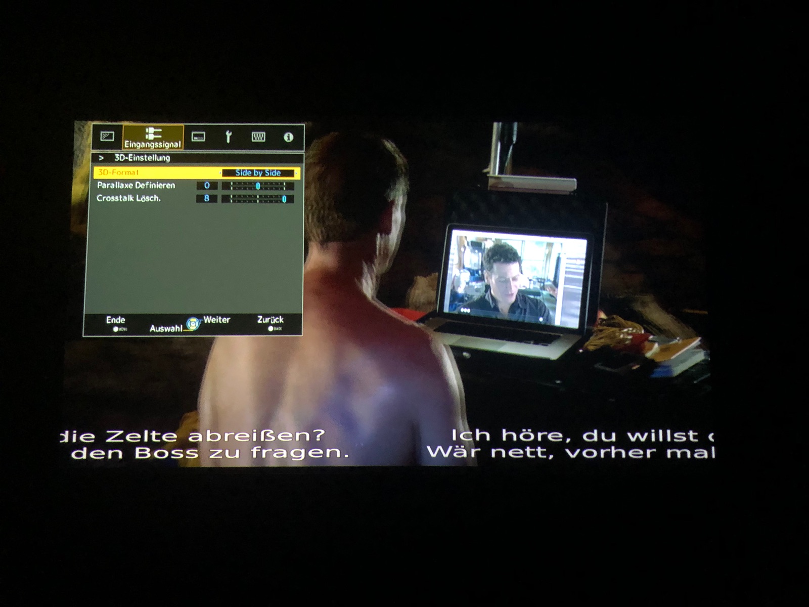

    Wenn ich den Film starte in 2D, dann stelle ich im Beamer SBS ein und der legt die Bilder dann automatisch übereinander. Dann geht das 3D zwar, aber die Untertitel werden falsch dargestellt.
    Wenn ich "wie Filme mache" habe ich zwei 3D Bilder nebeneinander. Ich schaue ja selten 3D, aber früher ging es eigentlich immer. Erst nach irgnedeinem Update ging es glaub ich nicht mehr.

    Dieser Film war SBS und es war auch SBS im Namen angegeben.

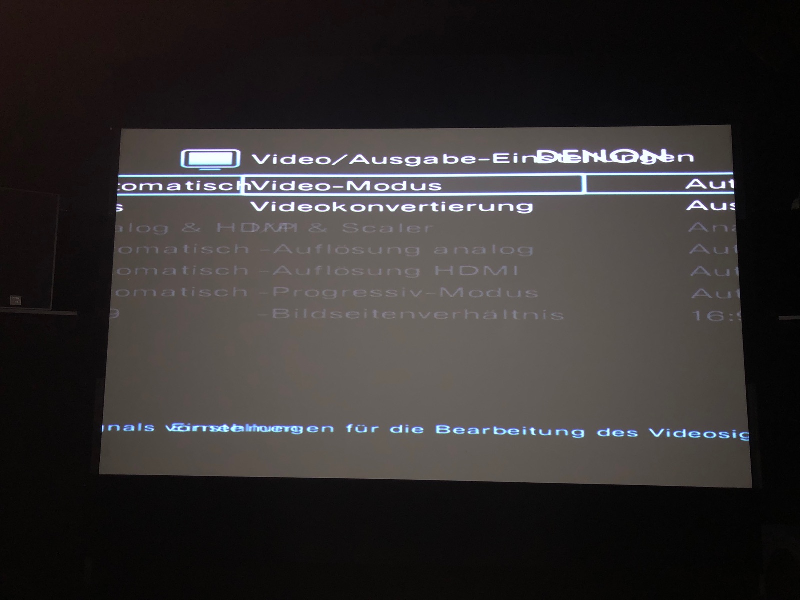

    Bild 1+2+3: Wie du gut erkennen kannst, hat er die Bilder korrekt zusammengelegt. Ich habe hier nicht „Wie Film“ ausgewählt, sondern 2D Darstellung. Im Denon musste ich dann nich die automatische Bindanpassung ausschalten, da er sonst das Bild in 4K erfasst und der Beamer das nicht mehr als 3D erfassen kann. Die Bilder liegen nebeneinander und ich stelle im Beamer Side by side ein. Dann legt er die Bilder übereinander. Das Problem sind die Subs, die dann aber nicht übereinander liegen, sondern wie auf dem Bild zu sehen.
    Bild 4: Hier siehst du, was er macht, wenn ich „Wie Film“ auswähle. Er zeigt 4 Bilder.

  • Kannst Du mal am Beamer 3D ausschalten, so das man sehen kann, wie das Bild original aussieht ? Und in LibreElec erst mal auch ? Und dann mal 'O" auf der Tastatur druecken, das man mal die Aufloesung des videos sieht ? Oder den output von mediainfo fuer den film zeigen ?
    Und dann halt mal bei libreelec "Wie Film" einstellen, aber am Projektor 3D ausgeschaltet lassen.
    Ausserdem: abgesehen von den 4 bildern nebeneinander, ich kann da nix erkennen in Bild 4. Ist das richtig, weils irgendeine schnelle Bewegung ist, oder ist da mehrkaputt als bloss 4x nebeneinander ?
