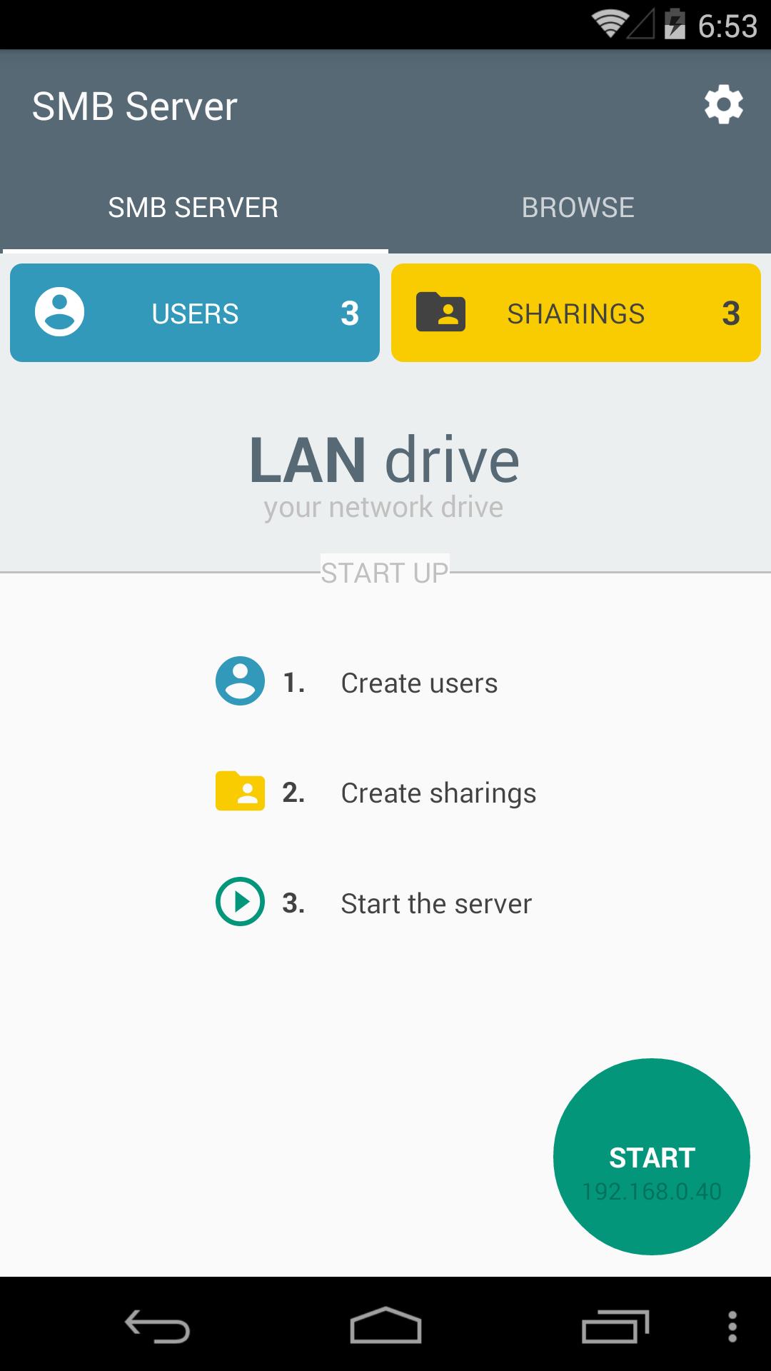

  • aus der ferne auf die lokalen Platten schreiben
    Dafür müsste man einen Samba Server für Android installieren. Sowas wie das:
    War mir aber immer zu umständlich, da ich TotalCommander sowieso immer brauche. Deswegen hab ich das Teil bisher noch nicht ausprobiert.
    TotalCommander (und andere gute Dateimanager) macht das genau anders rum. Damit kann man von Android also der Kodi Box aus auf Samba Freigaben im Netz zugreifen und Daten auf/von die/der Box bzw. daran angeschlossene Speichermedien kopieren/verschieben. So kopiere ich auch die Fotos von meinem Smartphone auf meinen Desktop PC. Wenn ich also z.B. meine vorbereitete [definition='2','1']advancedsettings[/definition].xml auf die Box bekommen will, funktioniert das mit TC total easy. Filme und Serien hab ich auf einem NAS, dafür muss ich nix auf die Box schieben. Man kann theoretisch auch Daten zwischen zwei verschiedenen Samba Freigaben im Netz von Android aus austauschen. Mit einem Samba Server sollte es dann aber auch direkt von Windows bzw. Linux aus funktionieren, sofern man die entsprechenden Freigaben eingerichtet hat.
