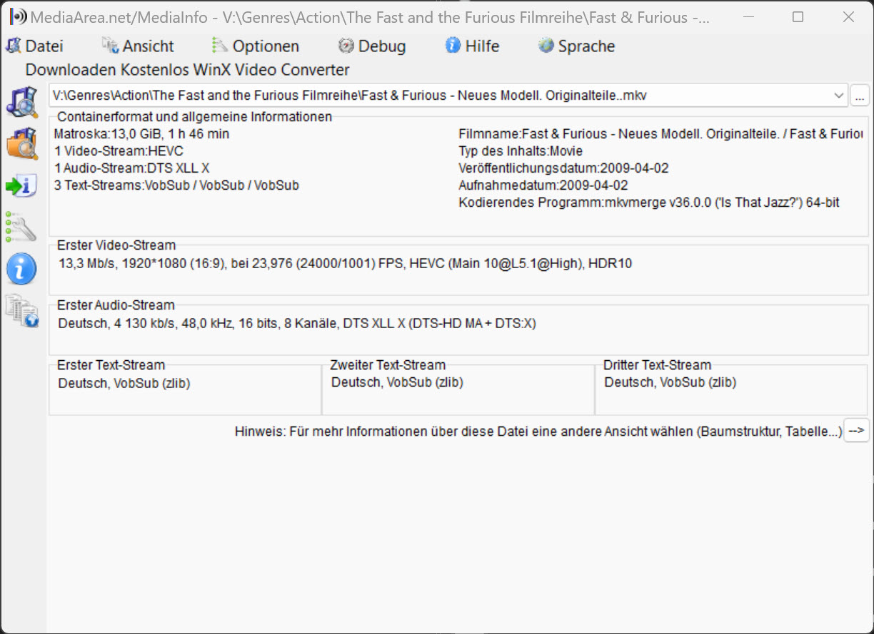

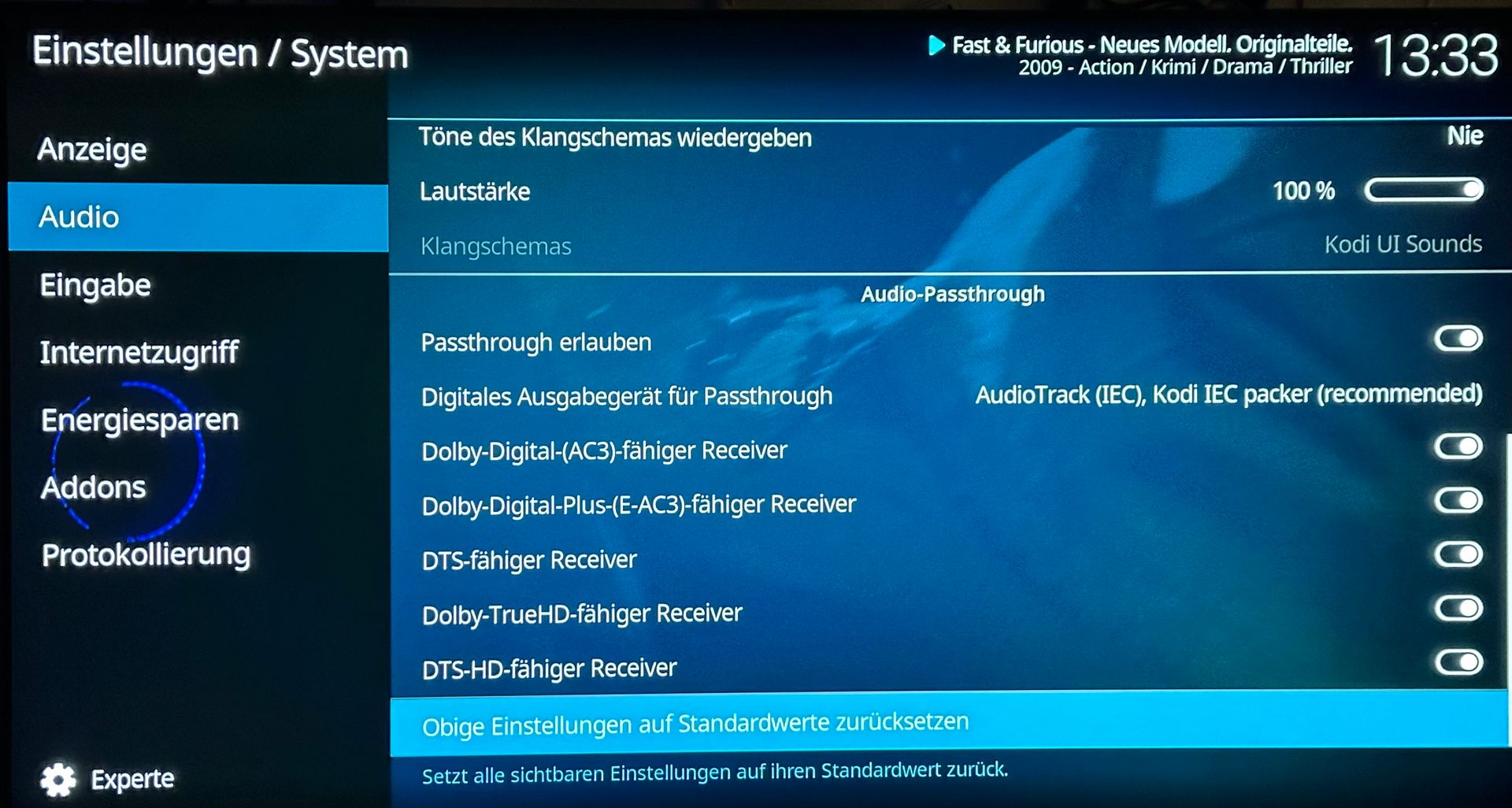

    Dann helfen Bilder hoffentlich Deine Frage zu beantworten
    Getestet auf einem FTV Cube [Anzeige] letzte Generation, und einem Denon AVR-X4500H mit dem aktuellen Omega Maven-Build:

  • also der Screenshot von catshome suggeriert mir pers. das es sich um eine Master-Tonspur handeln könnte ;)
