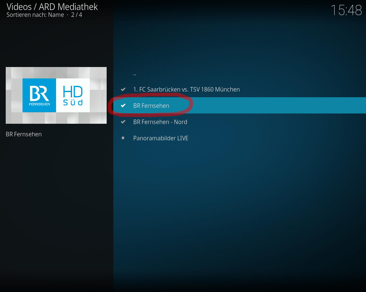

    1. Livestream starten (Screenshot001)

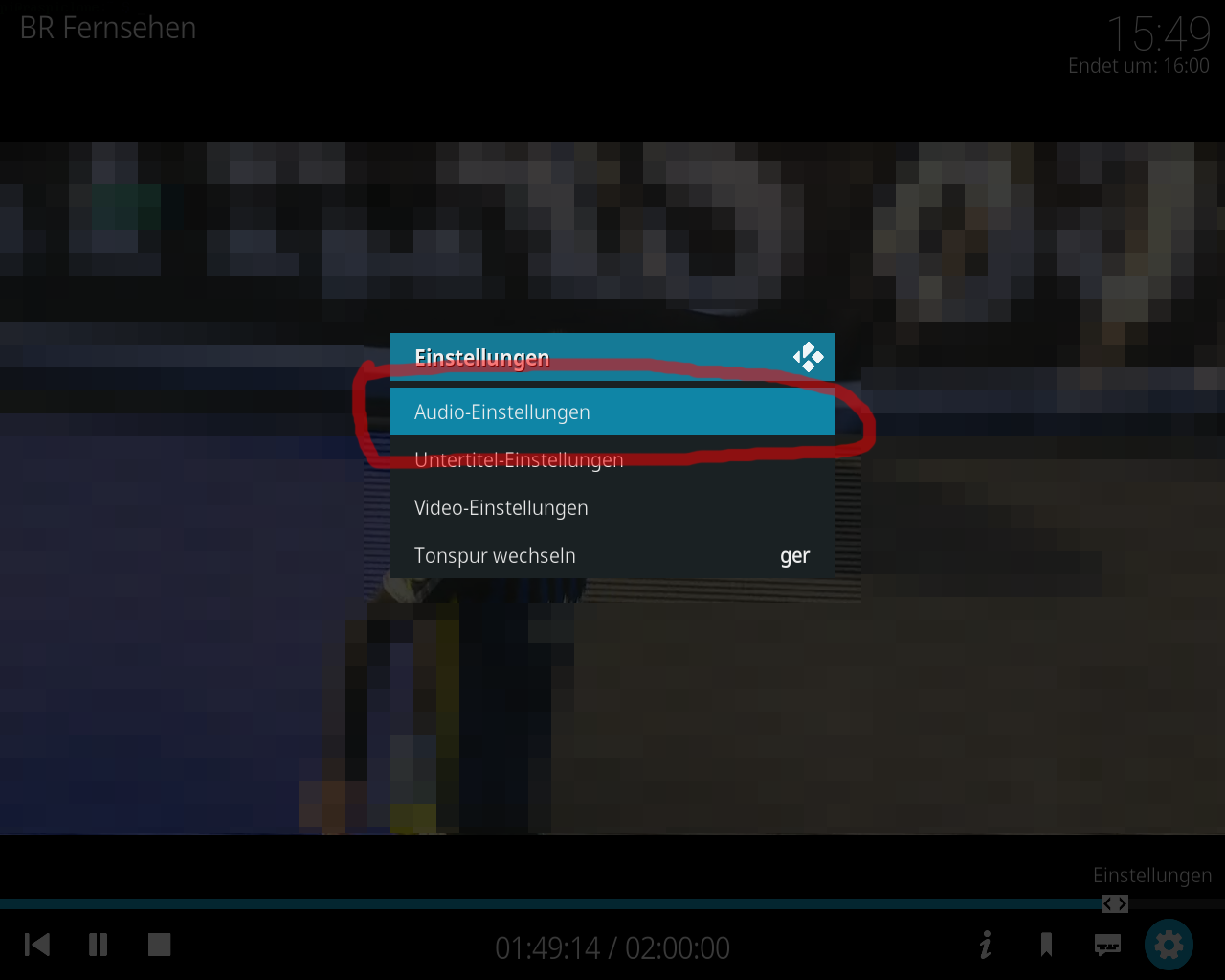

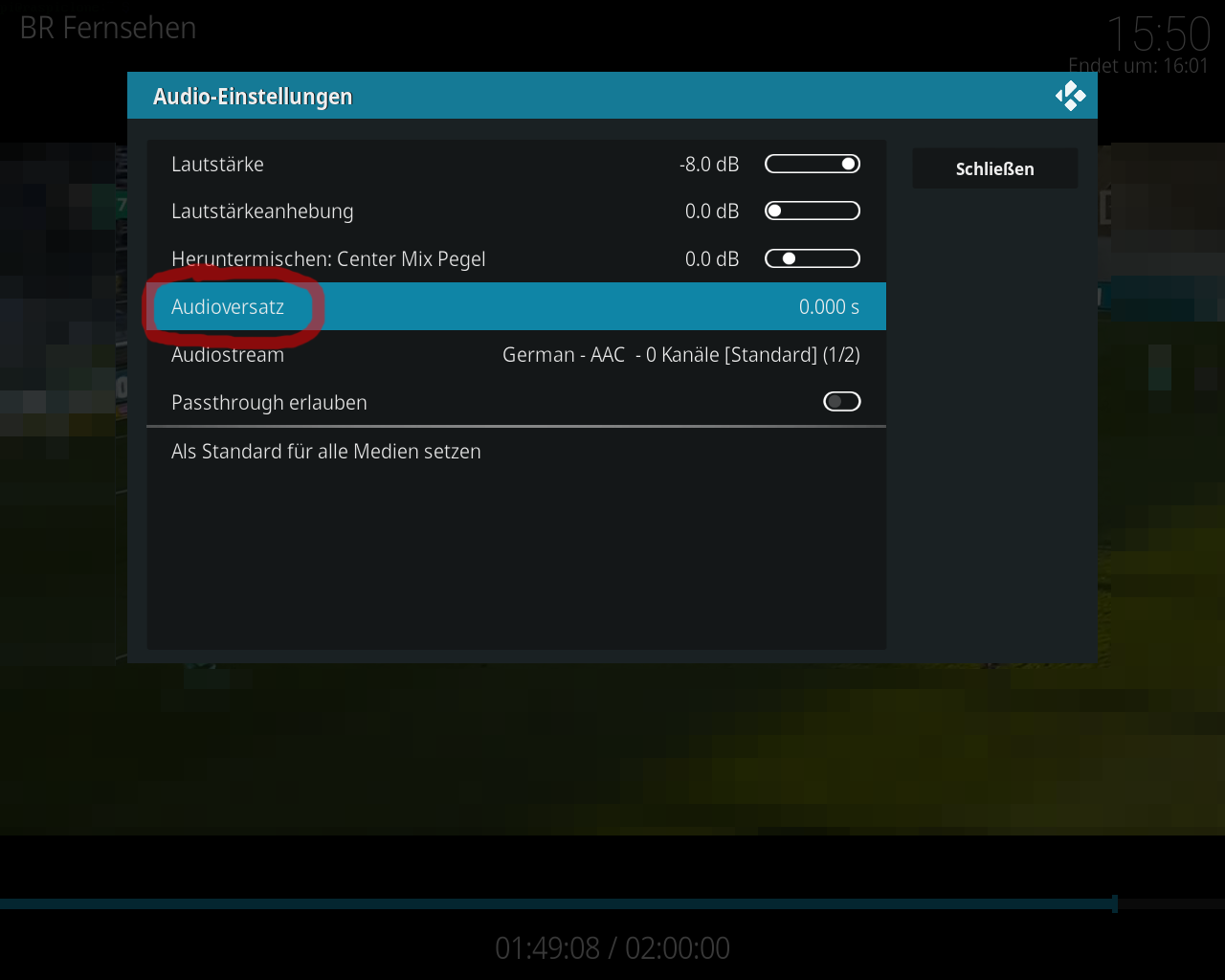

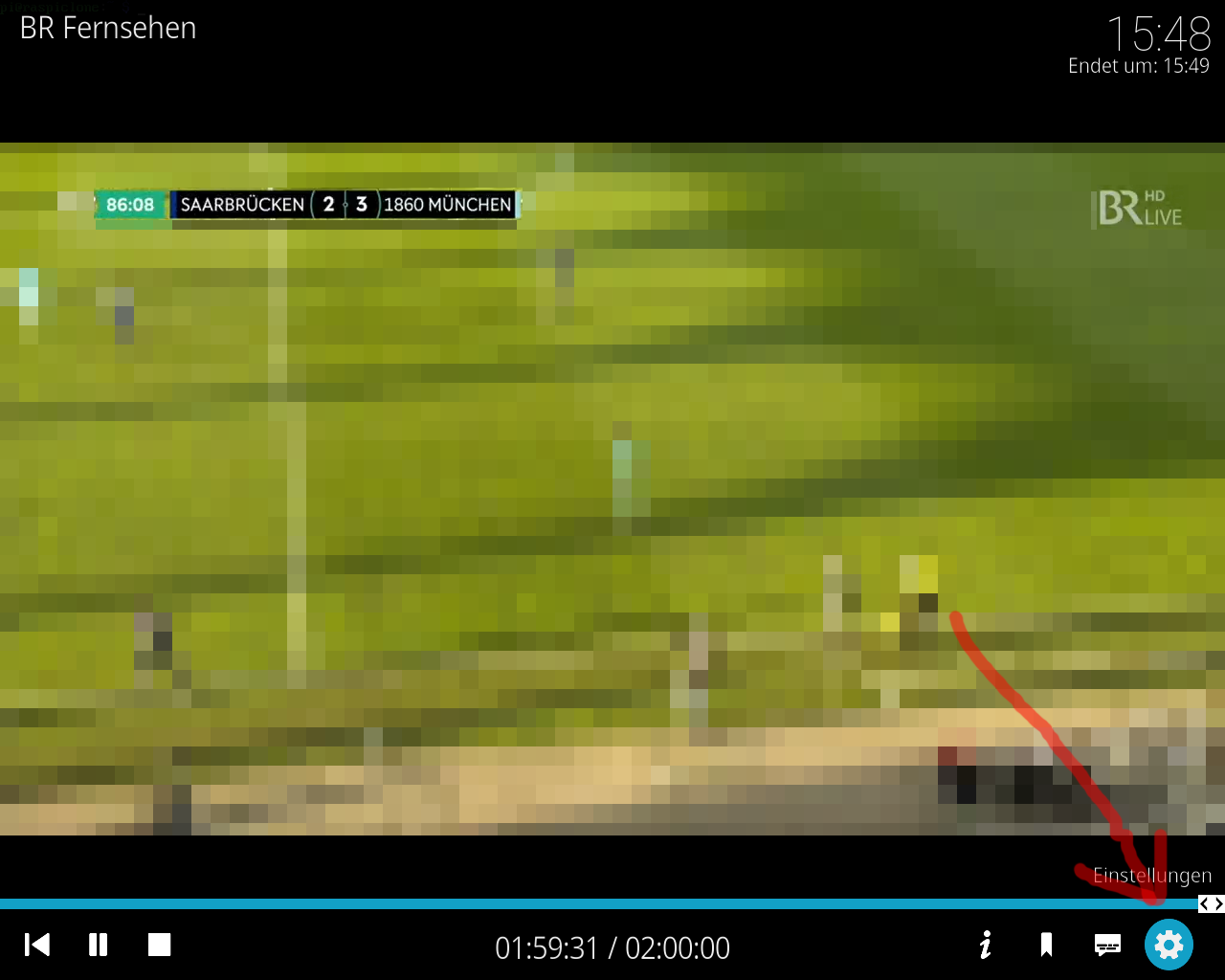

    - Statuszeile einbleden, zum Zahnrad navigieren (Screenshot002), Popup öffnen, Audio-Einstellungen wählen (Screenshot003), Audio-Versatz wählen (Screenshot004)

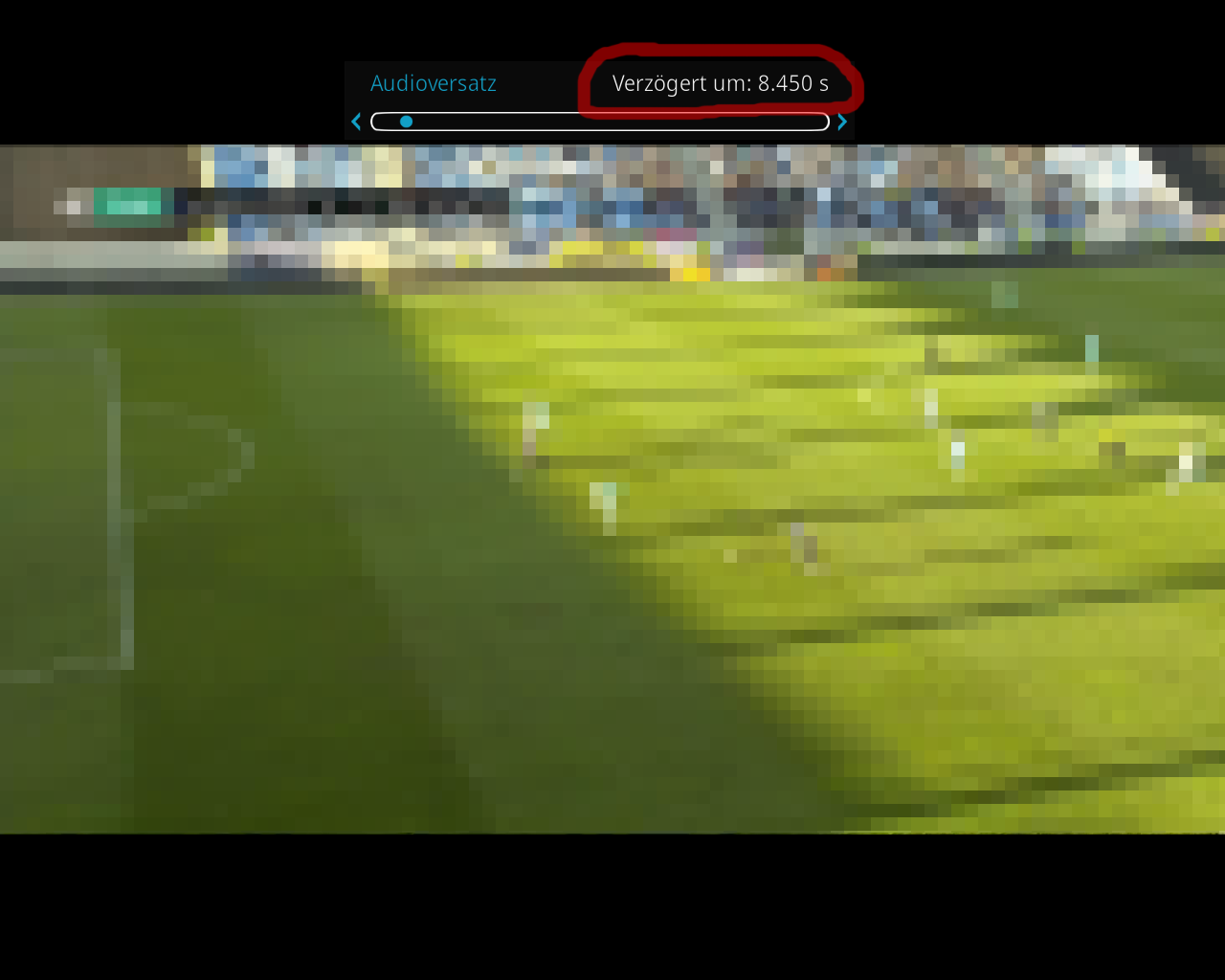

    3. Einmalig einen Audio-Versatz von minus 8.45 Sekunden einstellen (Screenshot005)
