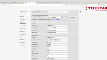

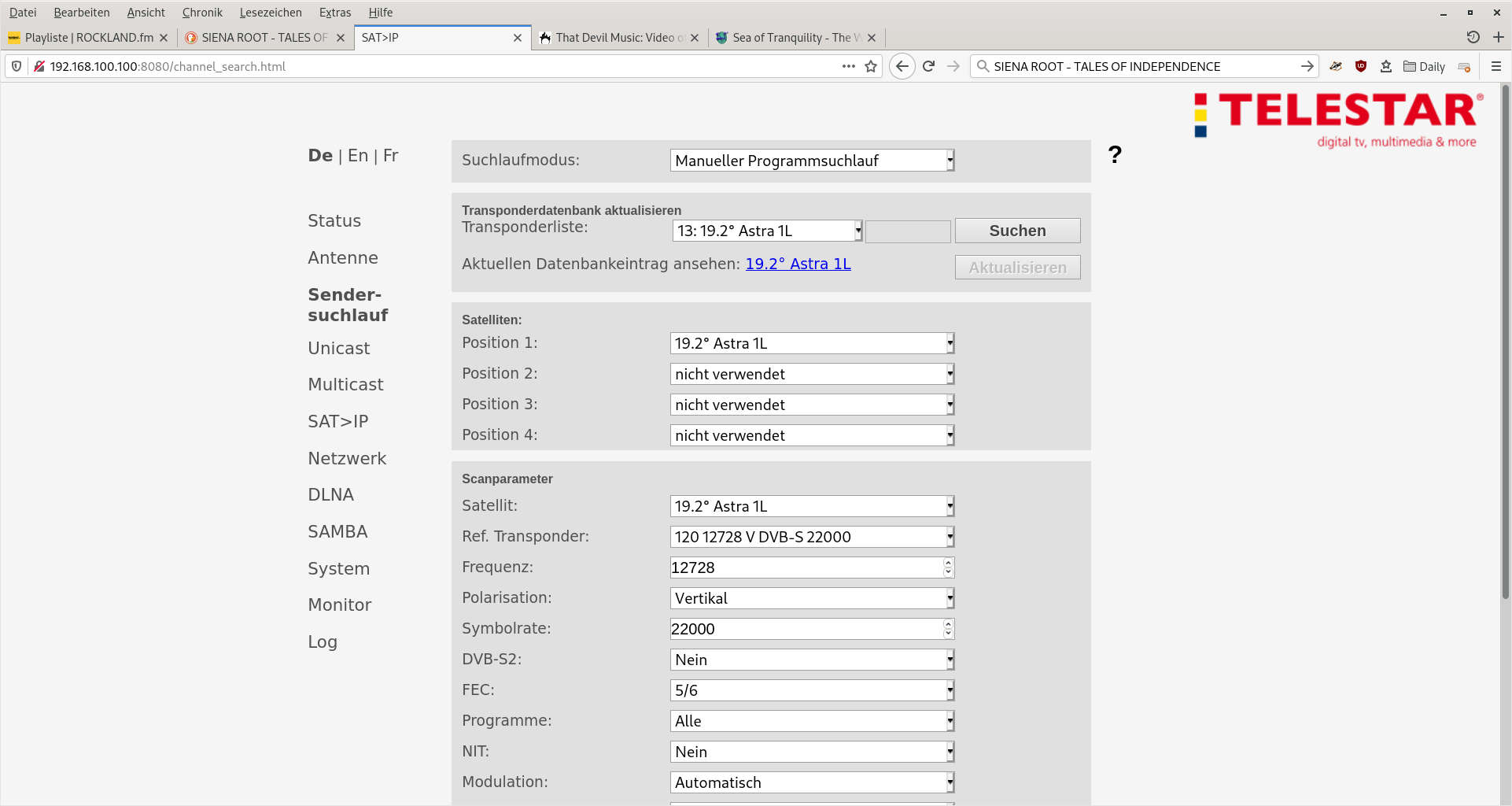

    kannst ja mal mit dem DigiBit anfangen (siehe angehängten screenshot)
    etwas weiter tiefer im Bild (leider abgeschnitten) siehst du u.a. "Signalqualität und - stärke"
    gehe alle "Ref. Transponder" einzeln durch
    Qualität soll wichtiger sein.
    bei mir hier, mit einem Baum im Sichtfeld meiner Satschüssel, sind es nur zwischen 22 und 76 % (Schnitt: ~52 %), trotzdem nur max 10 Continuity Errors
