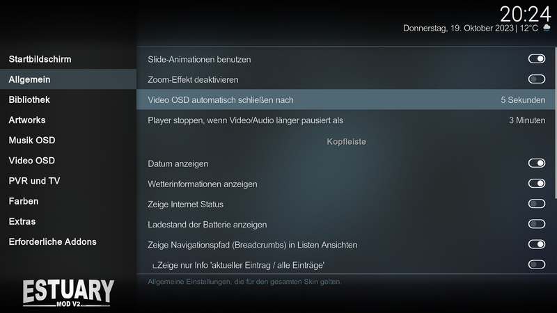

  • Das ist vom Skin abhängig.
  • Skin Estuary Mod V2. Hier aus dem Kodinerds-Repo.
  • Hmm, Du hast einen Bug gefunden...
  • Wenn ich die Sender im LIVE-TV umschalte, erscheint die Infobar mit Sender- und Sendungsinformationen jeweils nur für 2 Sekunden.
    Damit meinst Du jetzt das Zappen z.B. mit Hoch/Runter, wenn LiveTV aktiv ist?
  • Ich kann das Problem beim Stock Estuary nachvollziehen. Die Frage ist jetzt, ob die Einstellung "Video-OSD automatisch schliessen nach" auch für das Zapp-Menu (fullscreenlivetvpreview bzw. fullscreenlivetv) anwendbar ist. Reiche ich mal weiter an ksooo und @DaVu .
  • Was ist eigentlich? Dem original Skin ist die Einstellung egal und beim Silvio sollte es auch so sein. Getestet?
  • Ist beiden egal.

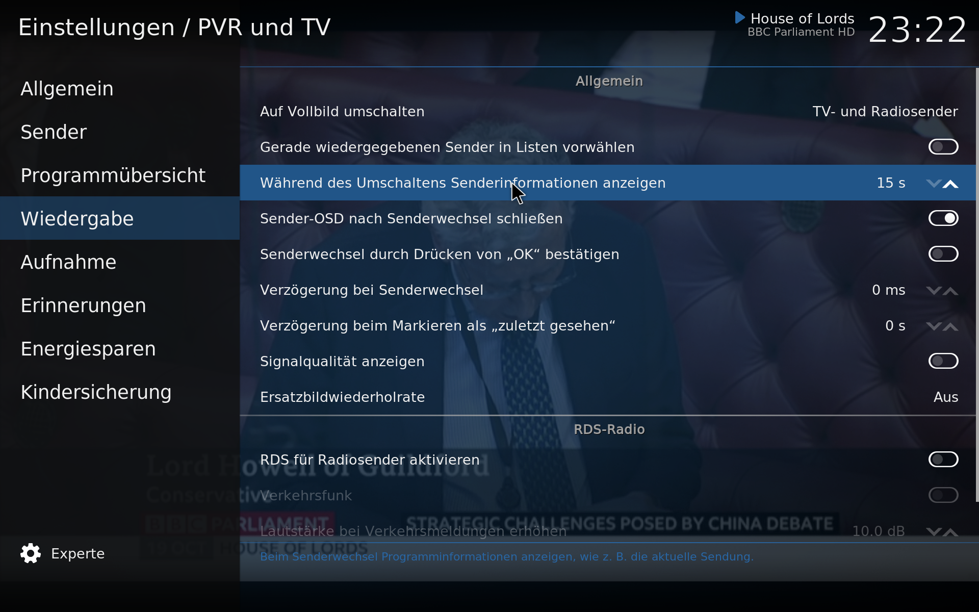

  • Vielleicht sollte man das in die Entwicklungsabteilung von Kodi weiterreichen, dass der "Expertenmodus" sofort aktiviert ist bzw. darauf hinweisen, dass es noch einen Expertenmodus gibt, wenn dieser da nicht aktiviert ist.
    So sucht man sich tot und nervt die Foren. ;)
  • Und was genau sollte man da deiner Meinung nach weiter reichen? ;)
    Wir wissen, dass es den Modus gibt.
    Wenn man ihn sofort aktivieren würde, dann wäre er obsolet. Das es verschiedene Settings-Level gibt ist hinreichend dokumentiert: https://kodi.wiki/view/Settings
    Die von die erwähnt Einstellung ist ebenfalls dokumentiert: https://kodi.wiki/view/Settings/…tching_channels
    Und wenn man die Doku genau liest, dann steht da auch unter welchem Setting-Level die Einstellung erreichbar ist.
    Ich könnte jetzt also "RTFM" schreiben, was aber nicht zielführend wäre. Wenn du aber sagst, dass da die Entwicklung "Dinge" anders machen soll, dann frage ich dich, was sollen wir denn anderes machen als es zu dokumentieren? Wir können niemanden zwingen die Doku zu lesen.
