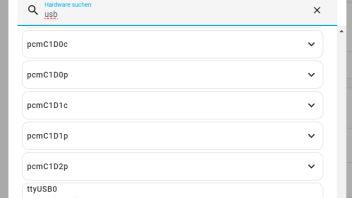

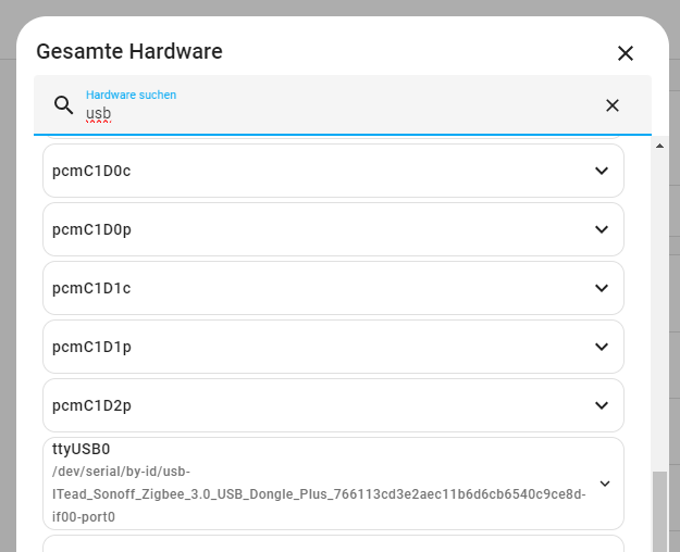

  • Kommt drauf an womit du ihn nutzen möchtest.
    Zuerst, da Docker, musst du das USB-Gerät ja eh an den Container durchreichen. Wenn du nun in HA ZHA nutzen willst läuft es Plug&Play, willst du z2m nutzen musst du noch den Pfad vom USB-Gerät im z2m Addon eintragen.
    Ich selber nutze z2m daher kann ich dir hiervon Bilder Posten:
    Unter Einstellungen --> System --> Hardware deinen Pfad suchen:

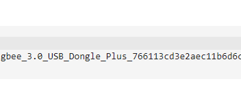

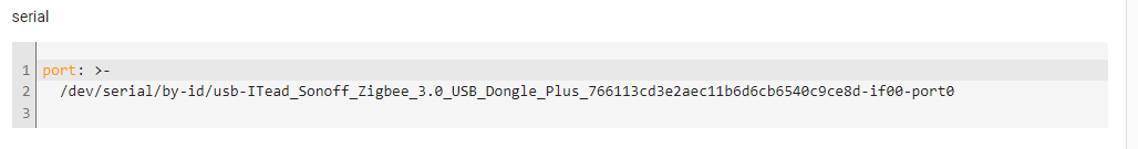

    und diesen Pfad in den Addon-Einstellungen eintragen und z2m starten:
