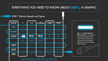

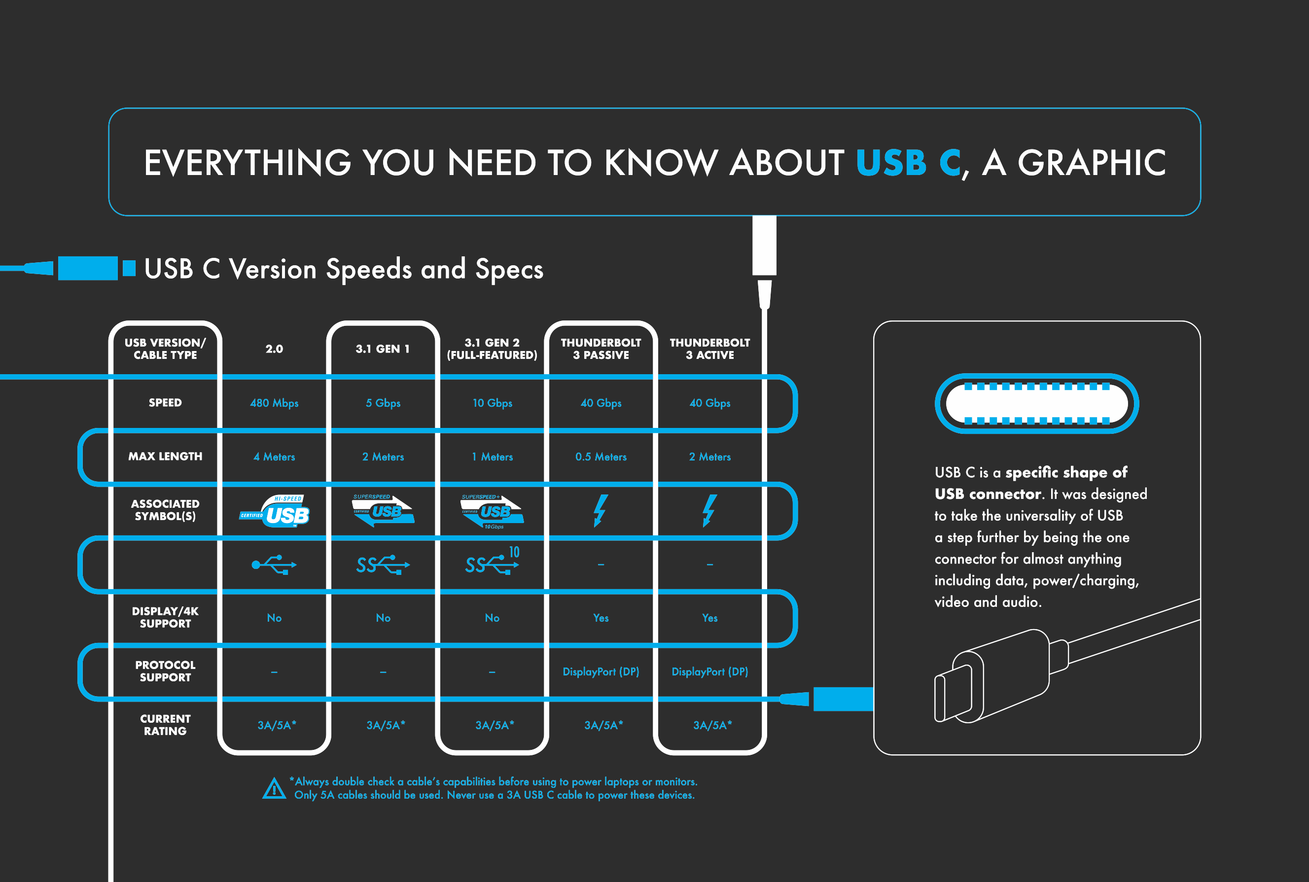

    Dein Moto hat ein USB-C mit USB 2.0 (was leider viele Geräte haben) - bedeutet die Steckerform ist USB-C, die Verkabelung und Protokoll sind USB 2.0 == Nur Laden und Datenübertragen ist möglich. Datenübertragen nur mit 480Mbit/s maximal.
    Zusätzlich kann es noch andere Standards wie PowerDelivery, kur PD unterstützen == höhere Ladeleistung da höhere Spannung möglich
    Andere Sachen wie DP-Alt Mode bedeutet DisplayPort über USB-C weiterleiten. Nur Interessant wenn du einen Monitor anschließen willst. Nutzt du diese Funktion nicht ist es völlig Bums ob dein Gerät das kann oder nicht, der Rest geht trotzdem.
    eine kleine Übersicht um dich völlig in die Verzweiflung oder besser direkt in den Wahnsinn zu treiben habe ich auch, die umfasst aber nur ein paar wenige Punkte zum Thema USB-C :D :D
    Quelle: https://learn.adafruit.com/understanding-…and-differences
