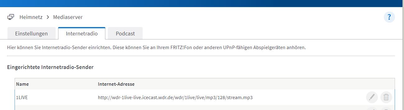

Nach dem Umstieg auf eine andere Fritzbox mache ich es aber aktuell nur noch über den eingebauten Mediaserver und das Internetradio. Funktioniert noch besser.
Hier kann man ja auch eigene Streams einfügen. Einzig die DLNA Menüstruktur über die Fritzbox ist etwas starr, wobei man das bei Serviio etwas besser anpassen kann, aber das stört mich jetzt nicht.
