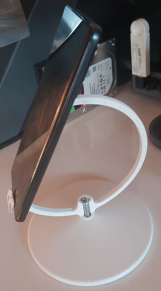

  • mal erste entwürfe für mein neues handy ... eher hier zur selbstmotivation. keine ahnung, ob das in der richtung was wird *g*
    angedacht: ein halbmond, in dem das handy ruht. angeschraubt an einen nicht benötigten kopfhörer-ständer.
    als zusätzliche sicherung ist ein ring um die verschraubungs-stelle gedacht. wahrscheinlich mit meinem logo drauf <-- unausgegorene idee

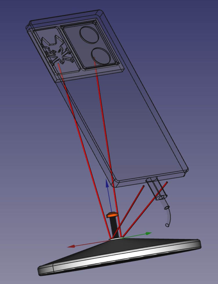

    wie immer zum einfacheren drucken geteilt und mit stahldraht und uhu in rauen mengen fixiert ... mal schauen
    leider kein beweglicher entwurf - freecad verweigert mir meinen handy-dummy zu berechnen. warum auch immer ...

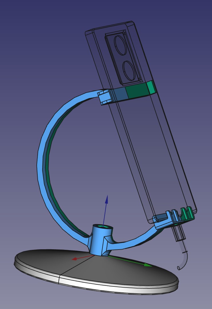

  • na gut - draht gefällt mir nicht wirklich. und bis ich da was stabiles gemacht hätte ... nee
    ich bleib’ beim "halbmond"

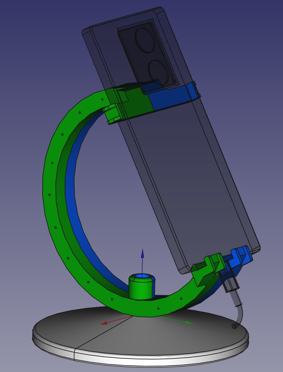

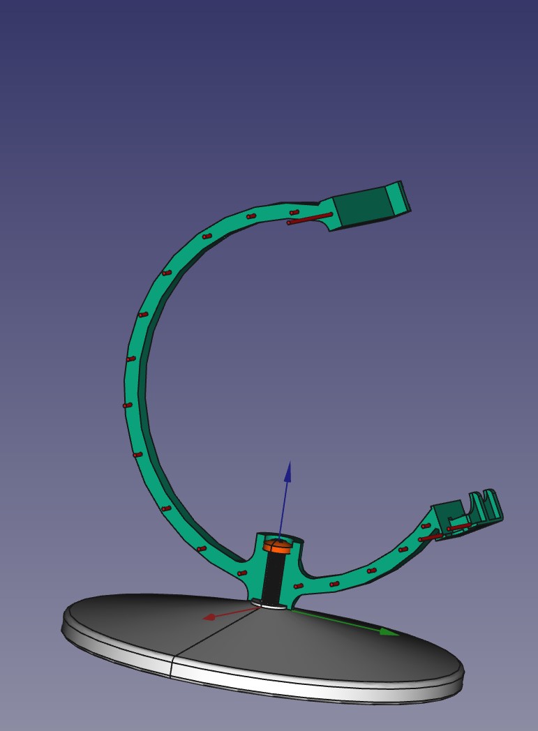

    den hab ich neu gemacht, viel dünner und an den wichtigen stellen mit draht-versteifungen. diesmal also draht nicht nur für das zusammenfügen der hälften, sondern auch, damit meine "backen" ein bissi mehr aushalten.
    wieder noch nicht fertig, aber zum "drüber schlafen" reichts mal *g*
