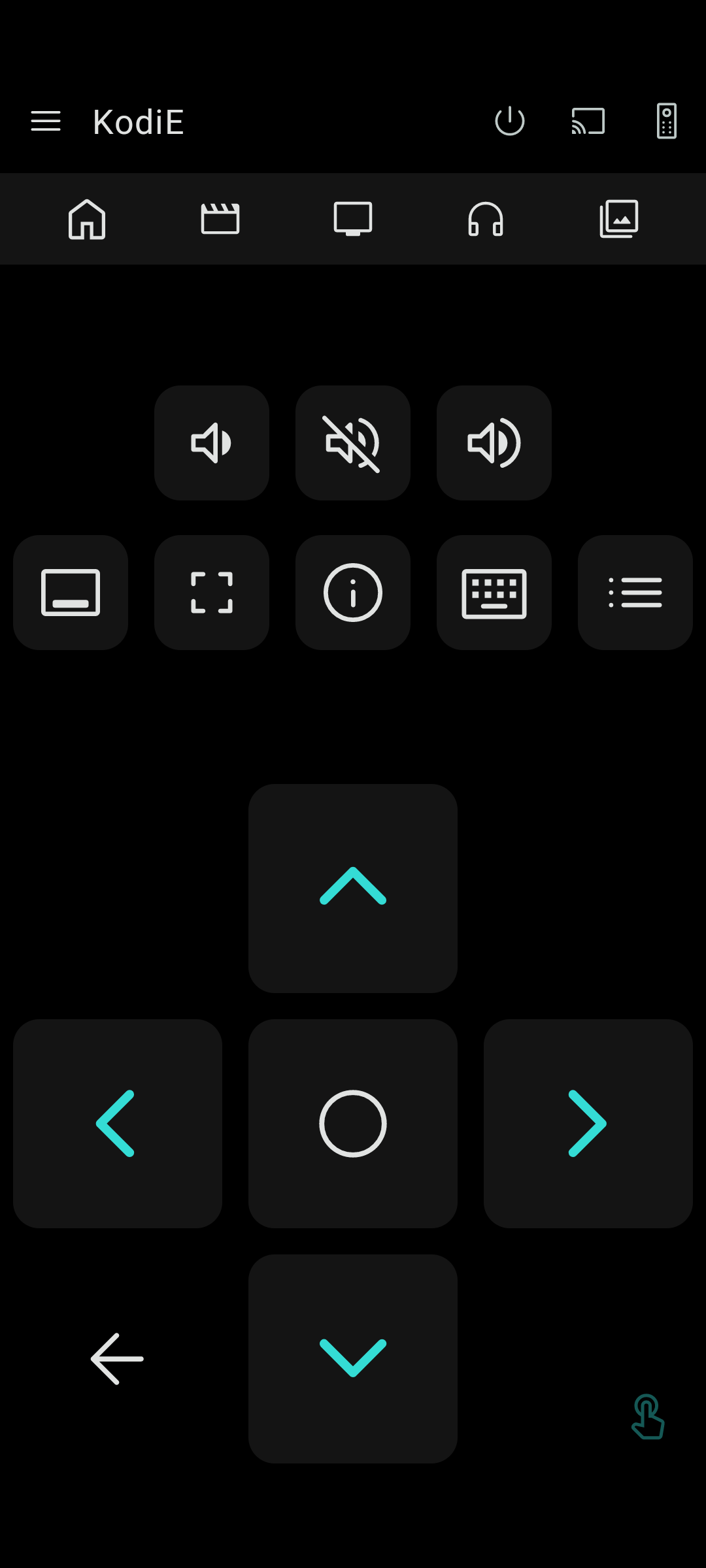

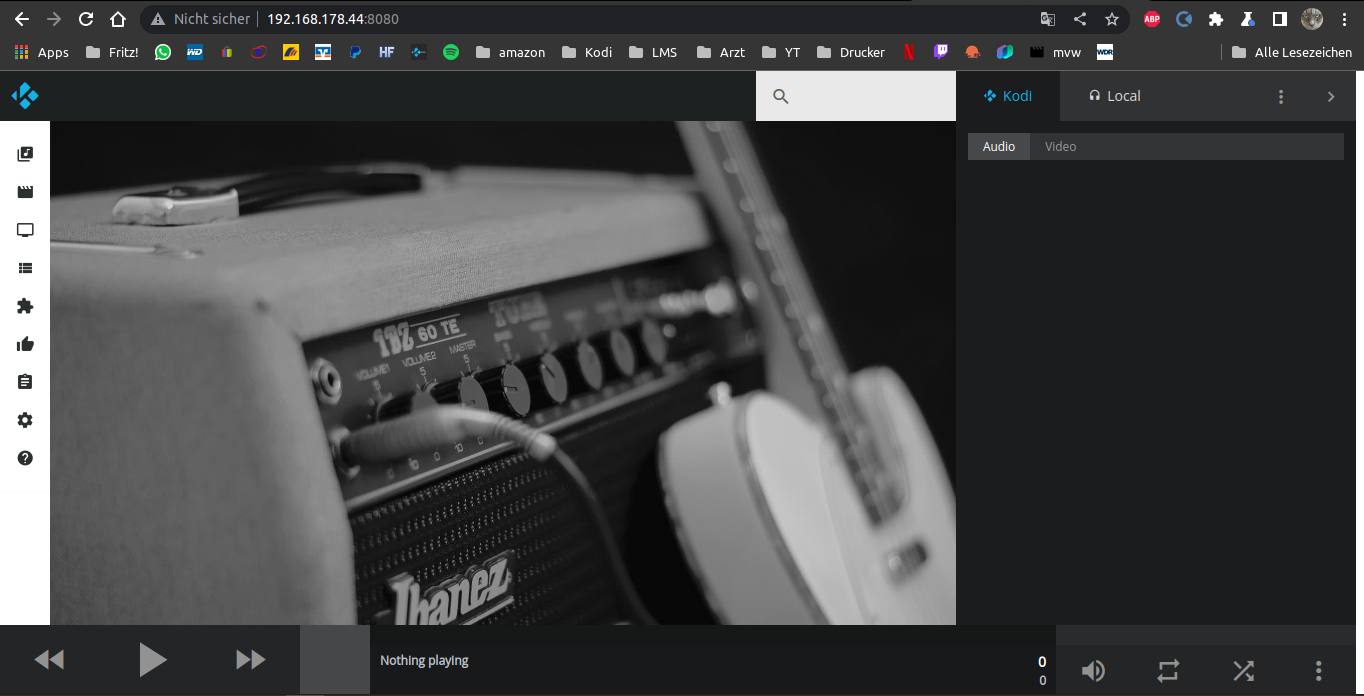

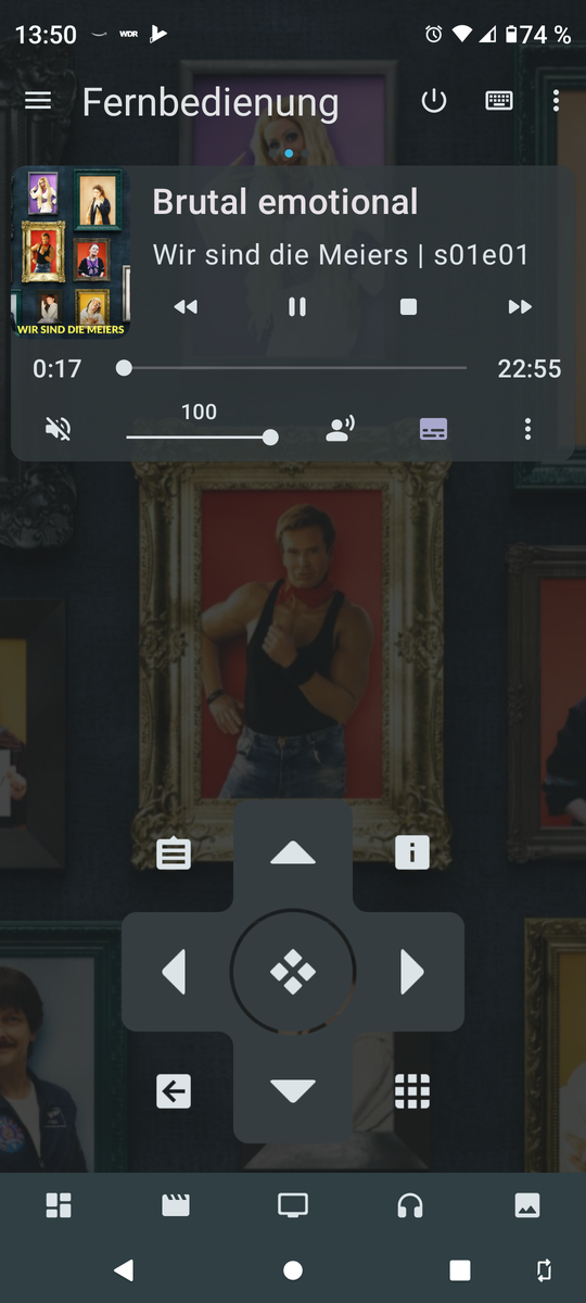

  • wie BirdOfPrey bereits schrieb:
    Tastatur: https://kodi.wiki/view/Keyboard_controls mE F8
    Browser:
    Lautsprechersymbol unten rechts
    als Android App zB Yatse https://play.google.com/store/search?q=yatse&c=apps
    bei Kore während der Wiedergabe:

    Fehlt nur noch das Handy daneben. Mit YATSE. Und dort dann unter Features das "könnte gehen" Feature für Lautstärke-Direktregelung atkivieren.
