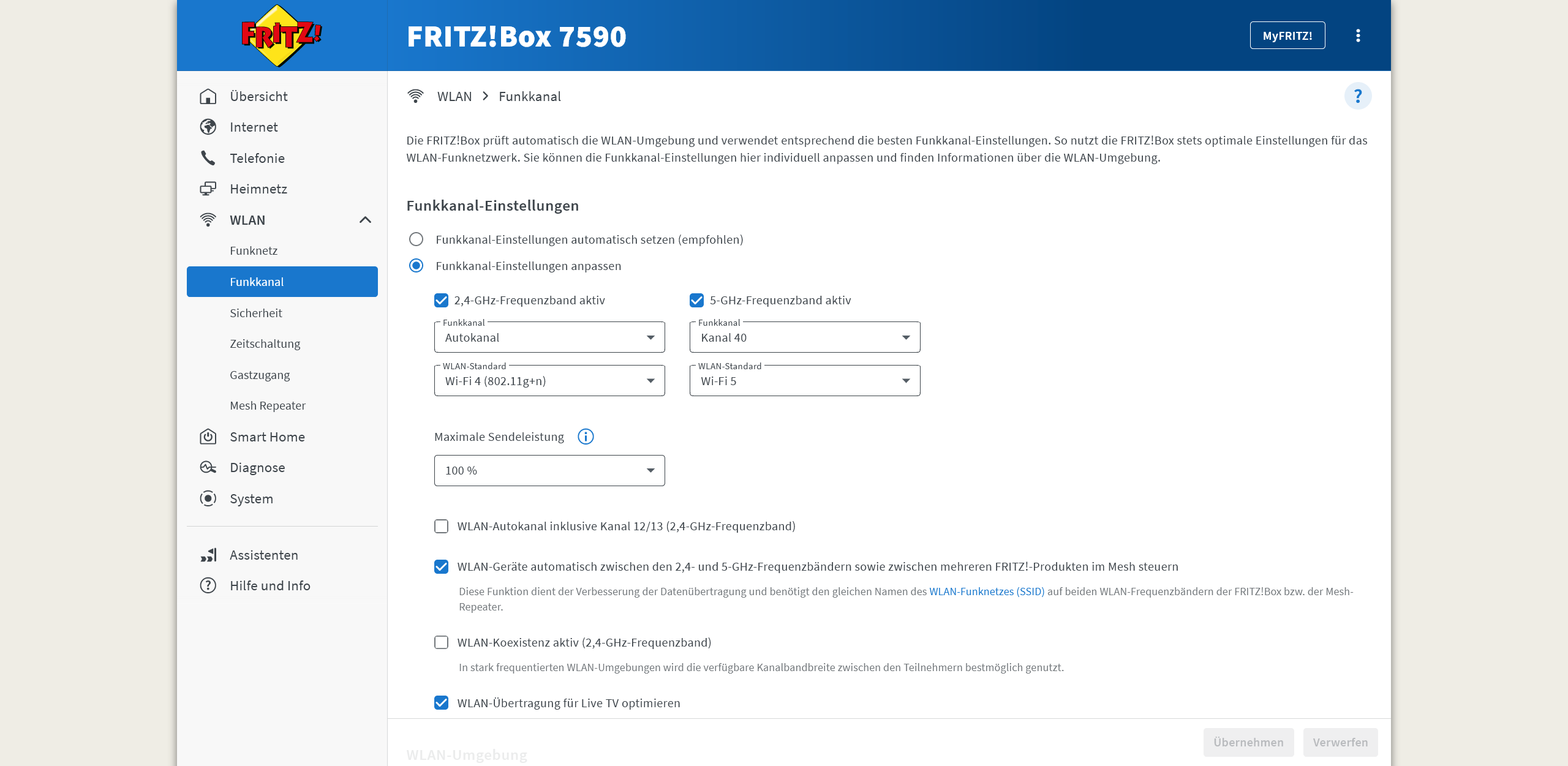

  • Ich hab das "Problem" mit meinen Google Home oben im Badezimmer. gehabt Es hat bei mir was gebracht das 5Ghz Netzwerk im Bereich bis 0-100 festzutackern frequenzmäßig. Seitdem verliert er nicht mehr die Verbindung.
    Maybe geht das bei dir auch.
  • Das Squeezebox Radio kann nur 2,4 GHz und ich würde 20MHz empfehlen. Das mal prüfen, ggf. hat sich hier was verstellt
