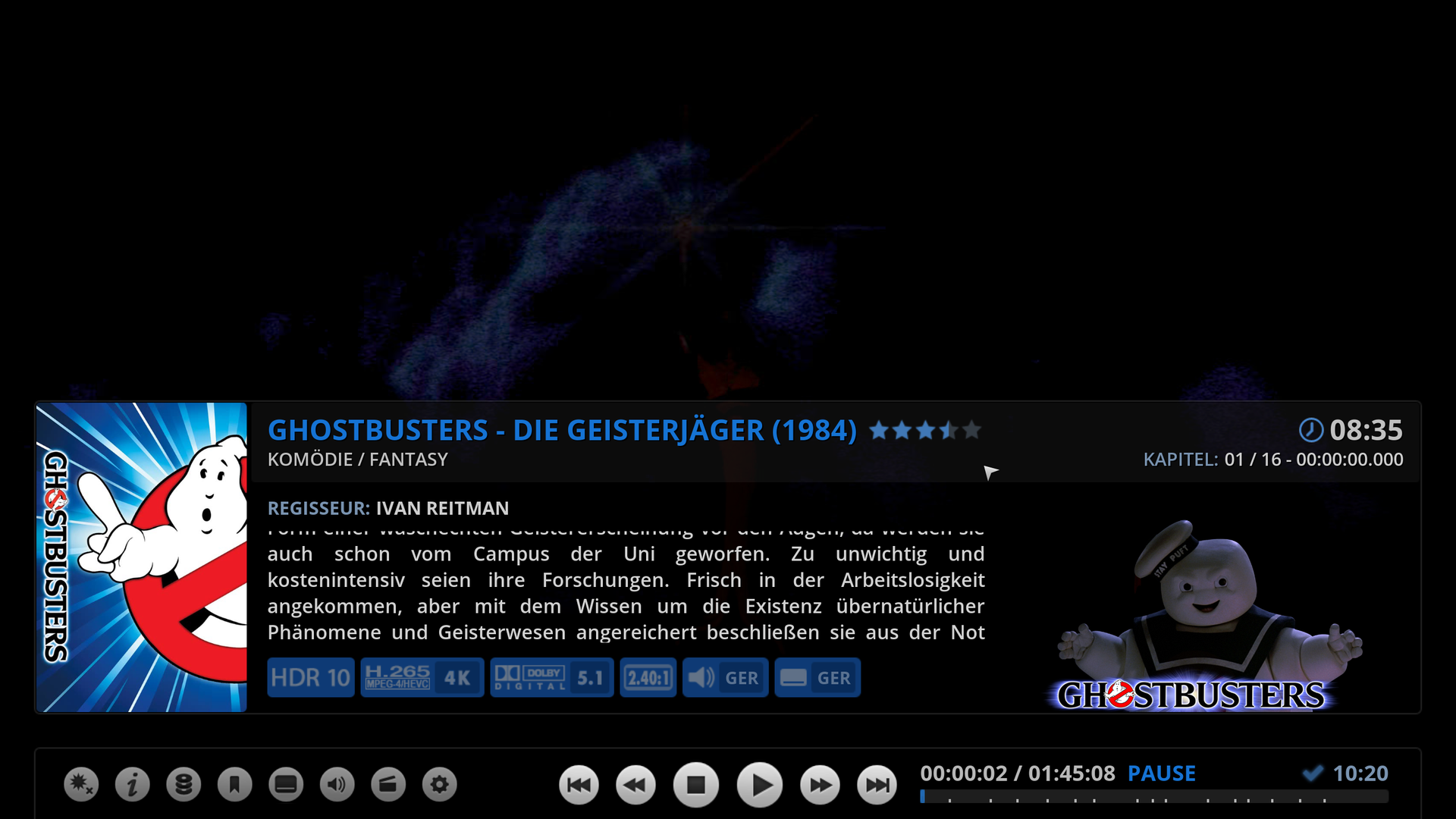

  • Das ist Skinabhängig. Bei dem Skin Rapier ist es z.B. mit drin.

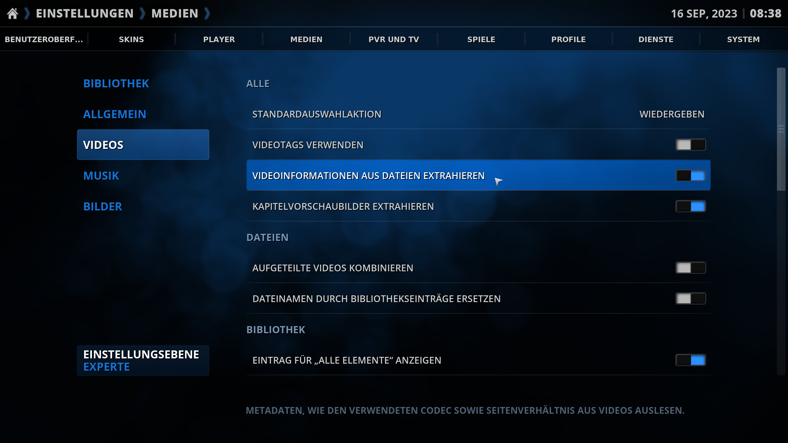

    Auch andere Skins können das. Es ist auch wichtig die Optionen zum lesen der Meta-Daten zu aktivieren.
    Das ist leider bei mir schon angeschaltet, aber selbst wenn du sagst, das liegt an Skin, das muss doch irgendwo trotzdem einzustellen sein oder ?

  • Kein Build, Skin, einfach zu installieren
    Einstellungen -> Benutzeroberfläche -> Skin -> Mehr
    Wie gesagt rate ich zu Rapier.
