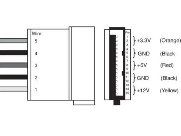

    für ein Bastelprojekt möchte ich das diese Festplatte sich dreht. Das geht nun mal nur mit Strom.
    Ich habe mit 4,5V rumprobiert, alle Kabel mit + und - ausprobiert, es dreht sich nichts.
    Die beiden schwarzen sollten - sein.
    Der rote ist in der Regel +
    (nach meinem Kenntnisstand).
    Was mach ich falsch bzw. was muß ich richtig machen?
    Ob mir bitte jemand hilft?
  • sata platte. Du brauchst 12v, 5v und 3.3v. Ausm Kopf raus sag ich die 3,3V waren für die Ansteuerung des Motors zum Ausrichten des Lesekopfes.
    Auch bei einer Platte mit Molex Anschluss ist die Farbbelegung die gleiche bzgl Spannung.
    Alles mit Farbe ist +
    Mit Pech hat du die Platte aber schon gegrillt.

    Die Polaritaet beim SATA Stromstecker ist ja gut dokumentiert. Die 3.3V brauchst Du fast nie (gerade gestern in wikipedia auch so gelesen), reicht also sicherlich aus nur 5V und 12V zu verdrahten. Ist das eine 2.5" Platte ? Bei denen reicht immer 5V, weil die ja auch immer fuer USB Gehause gebaut wurden.
    Aber selbst wenn Du alles richtig machst heisst das nicht das die Platte anlaeuft ohne Signale vom SATA Datenbus ;( Frueher war das normal, inzwischen ist eher normal das die nur nach solcher Signalisierung anlaeuft.
    Aka: Erstmal direkt an PC anschliessen, gucken ob laeuft. Dann datenkabel abziehen, wieder bloss PC Stromkabel ran. Wenns dann nicht laeuft, mal "hdparm -B255 /dev/sdX" probieren (X durch passenden Buchstabel fuer die Platte ersetzen). Evtl. kriegst Du damit die Platte dazu sofort anzulaufen ohne Datenstecker. Auch mal -M254 wenn die Platte das kann.
    Erst wenn Du das am PC Stromstecker ohne Datenstecker zum laufen bringst wuerde ich dann probieren so einen Stromstecker nachzubauen.

  • Nein muss der motor nicht. Nicht umsonst ist eine große Platine auf der Platte. Dort ist eine Firmware drauf und steuerelektronik die den Motor ansteuert und auch z.B. stoppt sie den Motor im Idle trotz dauerspannung.
    Daher strom vollständig entsprechend Pin Belegung auflegen und dann startet auch die Festplatte soweit nichts defekt ist.
