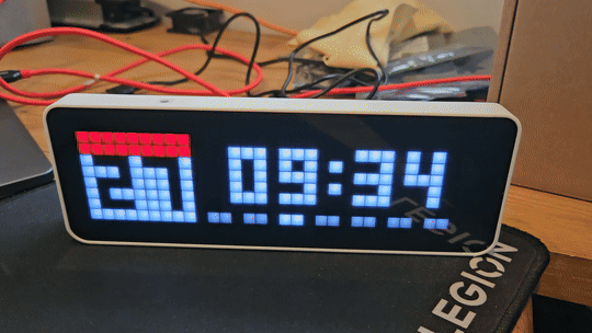

Ulanzi TC001 Awtrix mit WLED
  • Ich hatte das Teil keine fünf Minuten in der Hand, da dachte ich mir ... geht da wohl auch ein WLED drauf?
    Eine 8x32 Matrix aus RGB-LEDs und ein ESP32. Warum also nicht?

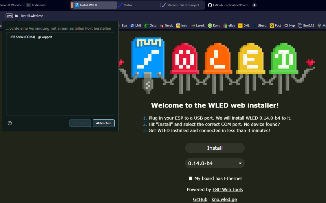

    Web-Flash-Seite von WLED aufgerufen, Ulanzi an USB an den PC und ... wird gefunden :)
    Nach der Installation kann man direkt die WLAN-Einstellungen übergeben und landet auf dem Gerät.

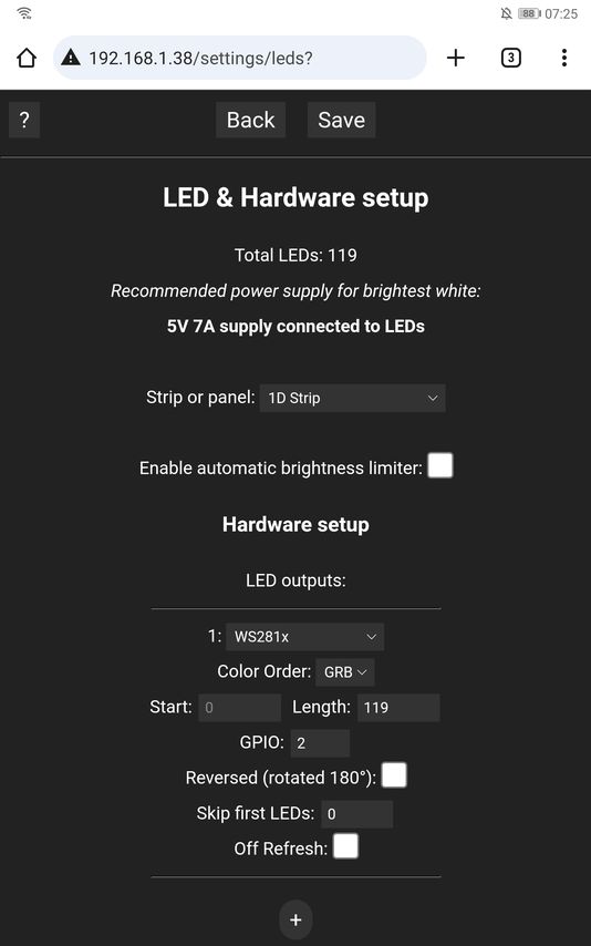

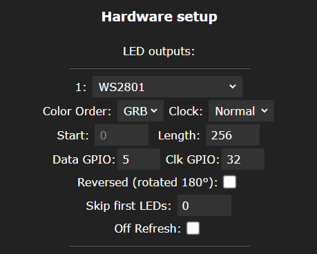

    Config:

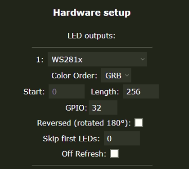

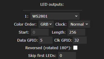

    LED-Setup
    Länge 256 (8x32) und GPIO 32

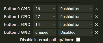

    Buttons

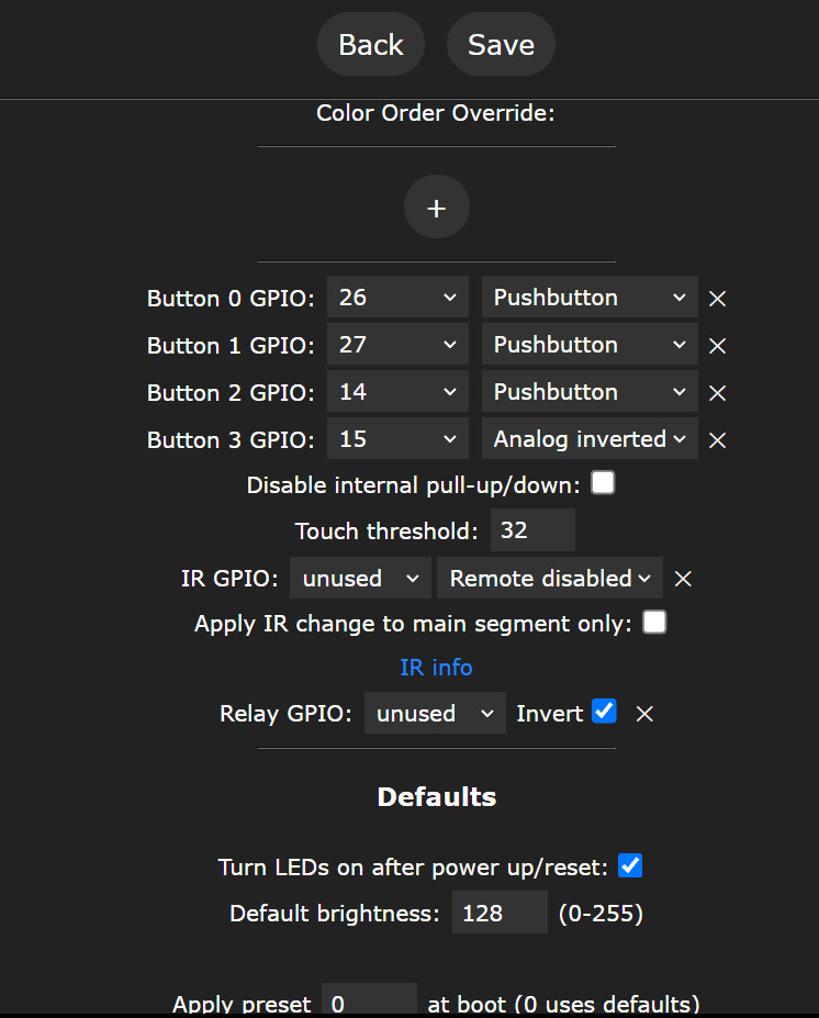

    Weiter unten kann man schon die GPIOs für die drei Tasten an der Uhr definieren:

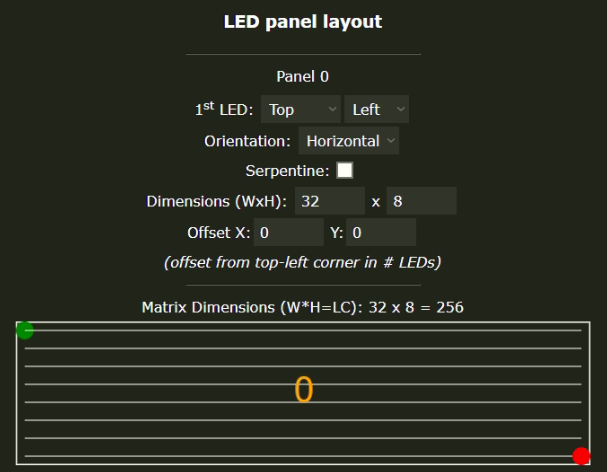

    Als nächstes definieren wir die Form der Matrix:
    2D Setup:

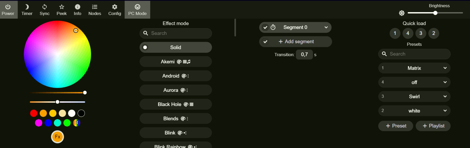

    Jetzt sollte es schon möglich sein, die Effekte zu testen.
    Die Buttons werden über Presets definiert.
    Die Presets stellt man im Hauptmenu ein.
    Dazu einfach einstellen, was man gerne möchte und dann rechts als Preset hinzufügen:

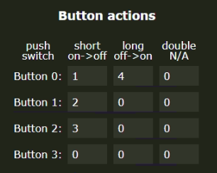

    Und diese Presets kann man dann an die Buttons binden.
    Zu finden unter Config/Time&Macros:
    Jeder Button kann drei Funktionen erfüllen.
    Das mach also bei der Ulanzi 9 Funktionen.

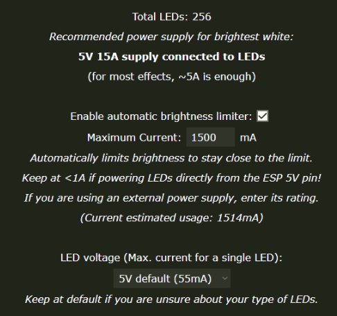

    Ich habe noch nicht geprüft, wie die LEDs am Strom angebunden sind.
    Es ist zwar nicht davon auszugehen, dass die LEDs durch den Chip gepowert werden, aber ich würde den Limiter unter Config/LED Preferences vorerst nicht über 1500ma stellen.
    Und nicht die LEDs auf Vollfläche weiß mit 100% Helligkeit laufen lassen.
    Da resettet sich das Gerät sicherlich eh früher oder später.

    ich hab das Problem, dass das Gerät nach dem Flashen von WLED die ganze Zeit durchgängig piept. Beim Flashen von Awtrix ist das nicht, irgendeine Idee?
    um das piepsen aus dem Lautsprecher zu bekommen,in den LED Settings muss Button3 mit GPIO15 definiert werden
    in den 2D Settings sollte man Serpentine aktivieren, dann klappt es auch mit den Effekten
