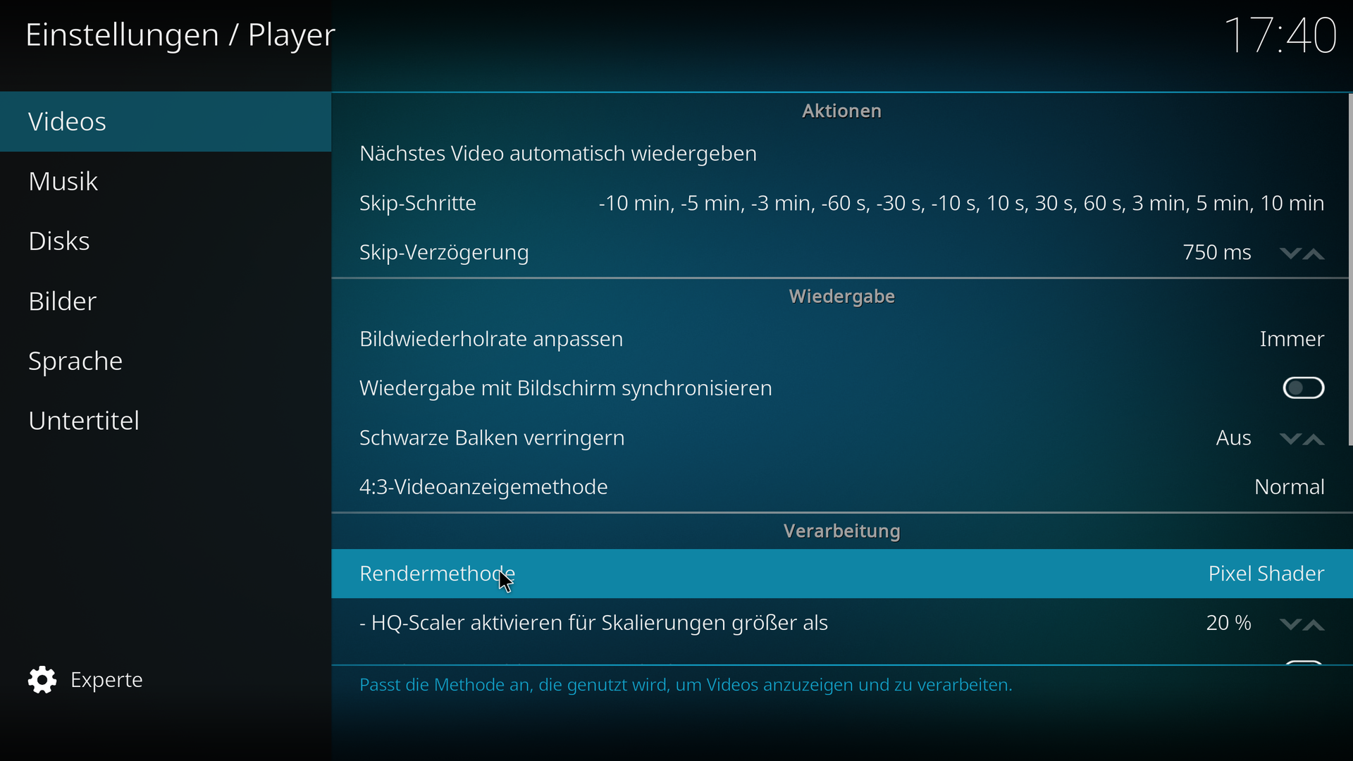

    Versuchs mal mit Render Methode Pixel Shader und im Notfall per Software.
