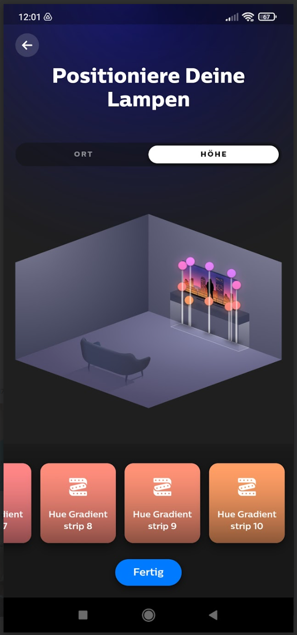

    ich bin gerade dabei eine Ambilight mit DIYHUE zu realisieren. Ein Stück weit bin ich schon gekommen, hänge aber ein wenig am Setup fest. Bevor ich die App kaufe sollte das schon erst mal gehen.
    Den Wemos habe ich mit Generic FW geflashed, dort meine 10 Segmente angelegt und darauf die LED's aufgeteilt. Insgesamt 314 Stück. Dann den Strip in der Bridge gesucht und geadded. Danach die Phillips Hue App am Handy geöffnet Raum und Zone erstellt.
    Dann einen Entertainmenbereich erstellt, der wird aber irgendwie nicht gespeichert. Er sagt, Fertig, wenn ich aber wieder rein schau, soll ich wieder einene erstellen.
    Hat hier wer das Setup so erfolgreich am laufen, vllt muss ich noch irgendwelche andere Schritte machen.
