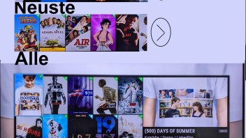

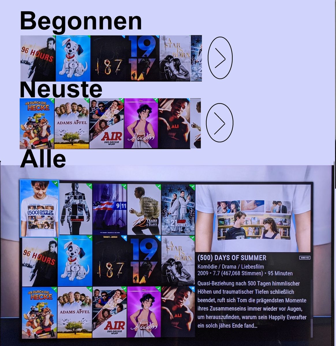

    Ist nun noch folgendes möglich in diesem Skin / an dieser Stelle?
    Hier wäre es nun mega, wenn es noch 2 Kategorien in der Infowall gäbe. Ich würde gerne eine Kategorie "Begonnen" haben und eine Kategorie "Neuste". Und dann eben die übliche Infowall mit allen Filmen (nach Titel sortiert) ... Kann man sowas einstellen und ich finde es bloß nicht oder gibt's das nicht und ich muss es mir hier wünschen?
    Danke. Ich finde es nämlich schade in diesem sonst GEILEN Skin, dass ich jedesmal durch die gesamte Infowall / meine gesamte Bibliothek scrollen muss, um
    1. die Filme zu suchen / finden, die ich noch weiterschauen muss und
    2. die Filme zu suchen / finden, die am neusten sind / zuletzt von mir hinzugefügt wurden
    Ich habe das mit Paint nochmal im Anhang visualisiert, wie ich mir das vorstelle ...
    Im Standard-Skin Estuary gibt es sowas, allerdings auch nur im Overall-Menü "über" der Kategorie "Filme" und nicht in der Kategorie "Filme" selbst ...
    Grüße

    Danke, das sieht schon sehr nach meinem Wunsch aus. Ich habe das mal ausprobiert. Allerdings sind diese 2 Widgets oben dann ja aber im Hauptmenü (wenn ich die Kategorie "Filme" markiere).
    Ich möchte jedoch diese 2 Widgets oben nicht im Hauptmenü, sondern in der Kategorie "FIlme" drin (siehe mein Bild im Startpost). Ist das auch möglich?
