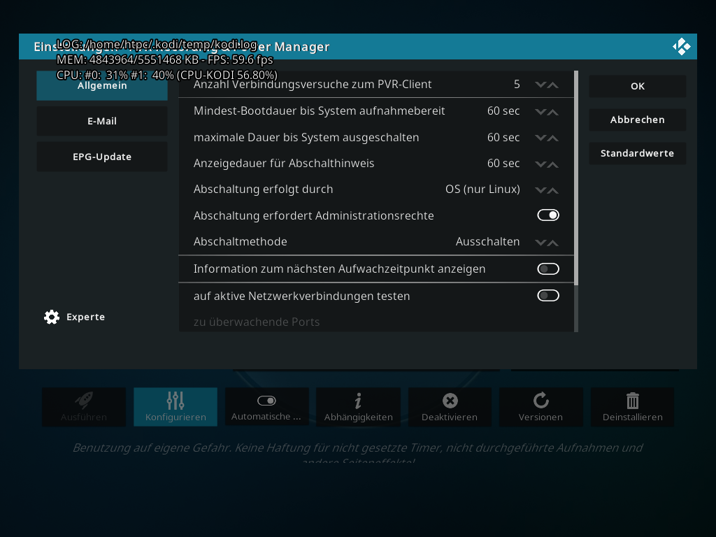

    Ein Screenshot von den Settings des Addons wäre evtl. auch noch hilfreich.
  • Hey, danke, dass Du dich immer wieder um mich kümmerst :)
    Hier sind alle Daten....habe die Tagesthemen v. 4.8.23 um 21:45 programmiert. Die Einstellungen sollten alle so sein, wie du mir vor ein paar Jahren "vorgegeben" hattest ;)

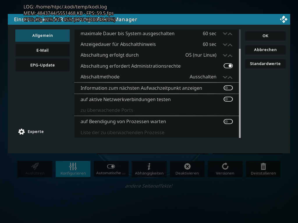

    Aktiviere mal in den Addon-Einstellungen "Information zum nächsten Aufwachzeitpunkt anzeigen", programmiere eine Aufnahme, dann F12 und bei der kommenden Notification mal schauen, ob die angezeigte Aufwachzeit mit der Aufnahmezeit in etwa übereinstimmt (also nicht mehrere Stunden Differenz sind).

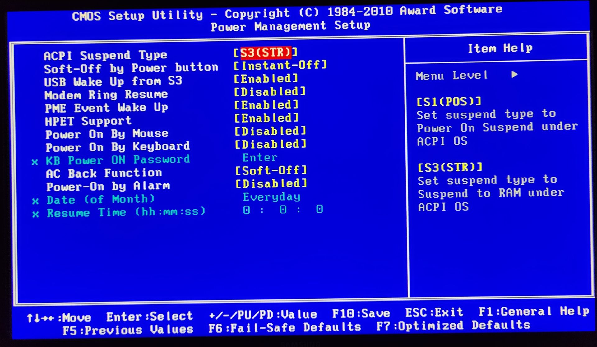

  • Alles gut. Der Aufnahmezeitpunkt passt (19:43 UTC bzw. 21:43 MESZ). Eigentlich sollte der HTPC aufwachen, es ist alles i.O. Welche Zeit zeigt das BIOS an? Das muss UTC sein (also 2 Stunden zurück). Was anderes fällt mir echt nicht mehr ein.
