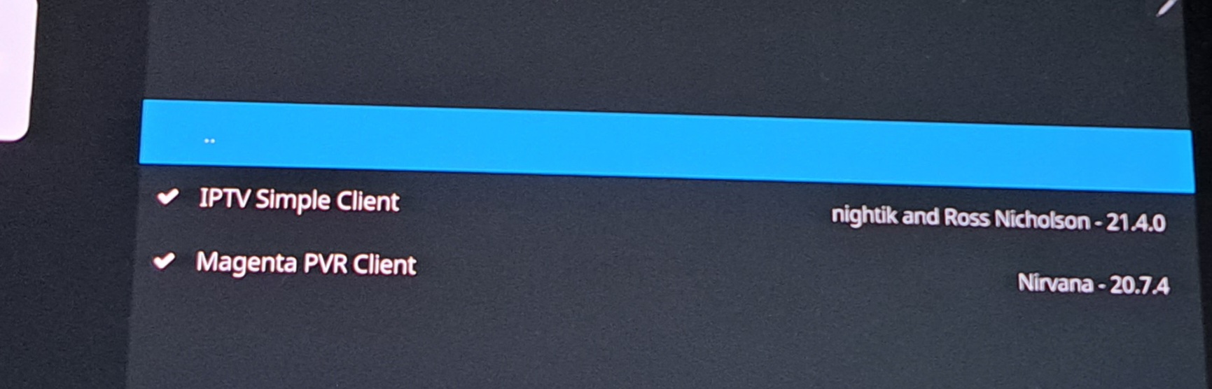

  • Was macht man falsch?
    Also man möchte nun die pvr.magenta.20.6.1.android.aarch64.zip installieren auf der Nvidia Shield TV Pro 2019...während der Installation kommt ein Popup ...man soll das Gerät mit einen 8 Stellen Code bei telekom .de/tv-login registieren...hatte das dann gemacht über den PC ( der Code wurde angenommen ...also alles OK ) und dann auf Shield im Popup mit OK quittiert.
    Auf der Shield zuvor vorhanden die MagentaTV App und Kodi 21 Alpha 2 Omega das MagentaTV Addon...Magenta TV M3U Creator samt IPTV Simple Client sowie Takealug EPG Grabber...wobei man IPTV Simple Client für die Installation von Magenta PVR Client = deaktiviert hatte.
    Es kommt aber nun zu keiner Ausgabe der Daten über Magenta PVR Client Version 20.6.1 ( Kodi - Hauptmenü - TV - z.B. Programmübersicht oder halt Sender = keine Einträge = alles ist Leer ) ...erst wenn man nun IPTV Simple Client = aktiviert ...dann kommen die Einträge wieder.
  • Was könnte man nun noch tun... das es doch noch klappen sollte/könnte mit der Datenausgabe über Magenta PVR Client Version 20.6.1?
  • Über PVR-Clients
    Magenta PVR Client Version 20.6.1 = aktiviert = Nein
    IPTV Simple Client Version 21.4.0 = aktivert = Ja
    Hier geht es aber um Magenta PVR Client Version 20.6.1 und warum das nun so ist = Keine Ahnung.
