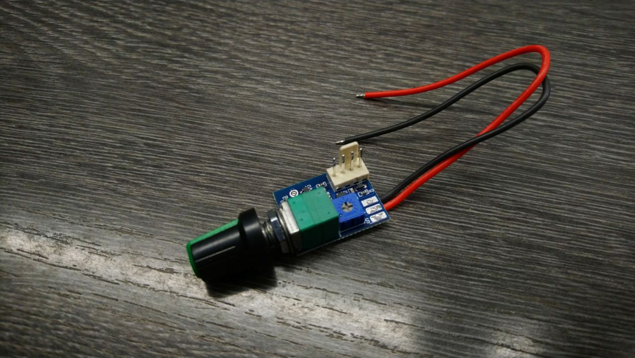

    Den von dir verlinkten PWM-Regler finde ich für solche 4-pin-Lüfter eher suboptimal. Der steuert nämlich den Motor direkt per PWM an, funktioniert und ist im Grunde der 3-Pin Modus. Man schmeißt aber den Vorteil des 4-pin-Lüfters weg: Der bekommt ja dauerhaft 12V und regelt nach der PWM-Vorgabe. D.h. der Lüfterhersteller kann die Drehzahlkurve (bei welcher PWM welche Drehzahl) passend zum Lüftermotor einstellen.

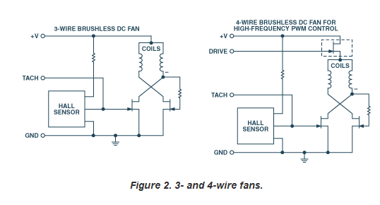

    Einfach 12V PWM signal auf den Stromversorgungspin legen sollte tatsaechlich keinen fundamentalen Unterschied machen, aber da muss man wahrscheinlich das Signal von Pin 3 vergessen, weil da der Hall Sensor ja nur noch mit PWM Signal versorgt wird. Eg.:
    https://www.analog.com/en/analog-dialogue/articles/how-to-control-fan-speed.html
    hab ich mir auch erst gedacht. Aber ist doch total egal ob der Lüfter selber die Ansteuerung der Leistung zum Motor generiert oder ob das extern passiert...
    => Im Grunde verschenkst du die interne Steuerung, schaden tut das dem Lüfter aber nicht.
    Die Lüfter sind so einfach gestrickt, dass die genau das gleiche machen, mit der Ausnahme, dass das Tachosignal bei externer Ansteuerung nicht mehr funktioniert:

  • Kurz und -ich-hab-keine-Ahnung-davon-aber:
    Die sind alle am Regler angeschlossen und ich kann die Drehzahl mittels Poti regulieren.
    Klemm halt mal den Pin3 vom Regler ab und guck, wie es dann tut.
    Ausserdem kannste ja wenn Du ein Oszi hast gucken, ob der Regler vielleicht auch eine PWM auf +V liefert.
  • hab ich mir auch erst gedacht. Aber ist doch total egal ob der Lüfter selber die Ansteuerung der Leistung zum Motor generiert oder ob das extern passiert...
    Schaden tut das dem sicher nicht, ist ja der 3-Pin-Mode mit denen die Lüfter ja auch zwecks Abwärtskompatibilität zurechtkommen sollten.

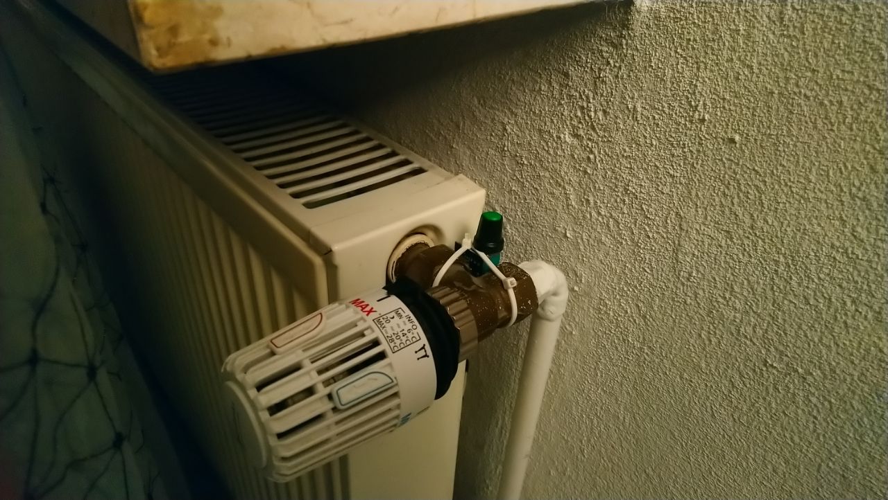

  • Werden bei neuen Häusern eigentlich immer noch die Heizkörper unter die Fenster gebaut ? Bei uns sind das ja uralte fette Teile, bei don ist das ja schon ein neuer, schmaler Heizkörper, aber vom Prinzip ist das doch Quatsch, oder ? Und dann auch noch die Fensterbretter dadrüber. Kein Wunder, daß man da mit Drucklüftung arbeiten muß.
  • Bei neuen Häusern kommt ne Flächenheizung (meist Fußbodenheizung) rein.
    Die uralten fetten Teile müssen nicht mal so schlecht sein, die kann man ggf. mit niedrigerer Vorlauftemperatur anfahren. D.h. weniger Heizleistung und wenn man so unter 55°C kommt, geht auch eine Wärmepumpe.
    Wenn man schmale Heizkörper hat, kann man hier mit Lüftern nachhelfen.
    Sollte man allerdings bleiben lassen, wenn man so Heizkörper-Wärmemengenzähler hat.

  • Der Hintergrund, warum man Heizkörper unter Fenstern platziert, ist, dass die Fenster einen schlechteren U-Wert (und damit größeren Wärmeverlust) als Wände haben. Dieses "Ungleichgewicht" wird damit kompensiert. Weiterhin kann/sollte kein Möbel etc vor den Heizkörper gestellt werden und dies passt ganz gut bei Fenstern :)
