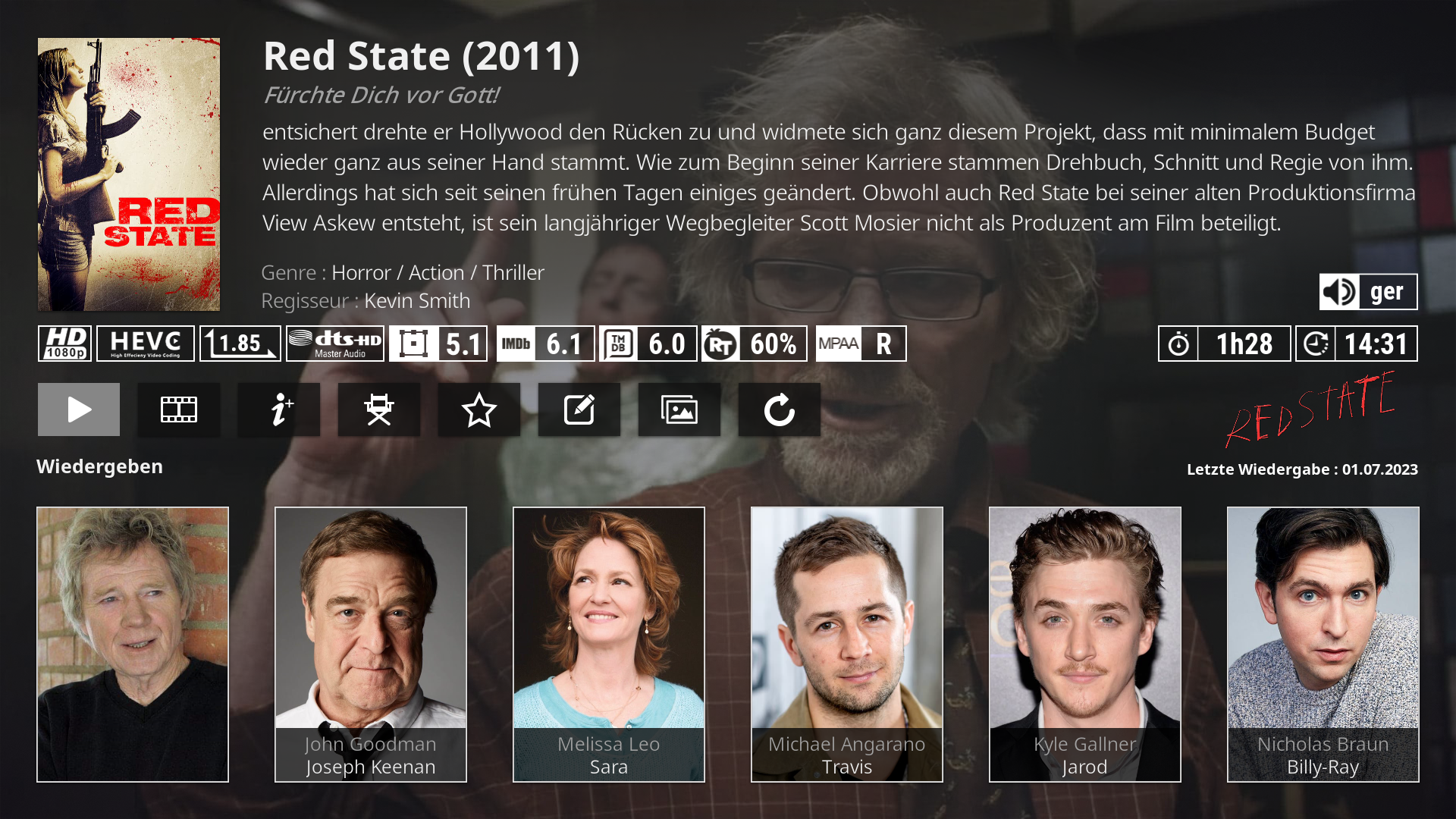

Hallo zusammen, ich weiss jetzt nicht ob ich hier richtig bin, ich habe heute festgestellt das CoreElec kein DTS-HD Master Audio abspielt. Ich habe Passtrough und alle Soundmodies aktiviert aber leider bekomme ich immer eine Fehlermeldung das dieses Format nicht unterstuetzt wird. Dann bin ich auf die Android ebene gegangen und habe das Kodi Maven Build gestartet und da funktioniert es. Ist da irgendawas was ich noch in CoreElec einstellen muss?

Hmmm , hab ich kein Update gemacht? Vielleicht bin ich noch auf der vor dem 2806 ? Bin jetzt nicht Zuhause, aber ich weiß das ich letzte Woche noch ein Film in DTS HD MASTER Audio geschaut habe . Ich check das wenn ich wieder da bin morgen. Oder ich bin auf der vom 28 und habe einfach danach nichts mehr gesehen in dtshdma ...
Also, ich habe eine Version vom 05.05 drauf auf der geht es auch nicht. Aber ich warte gerne bis Morgen.
