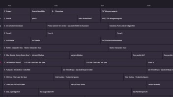

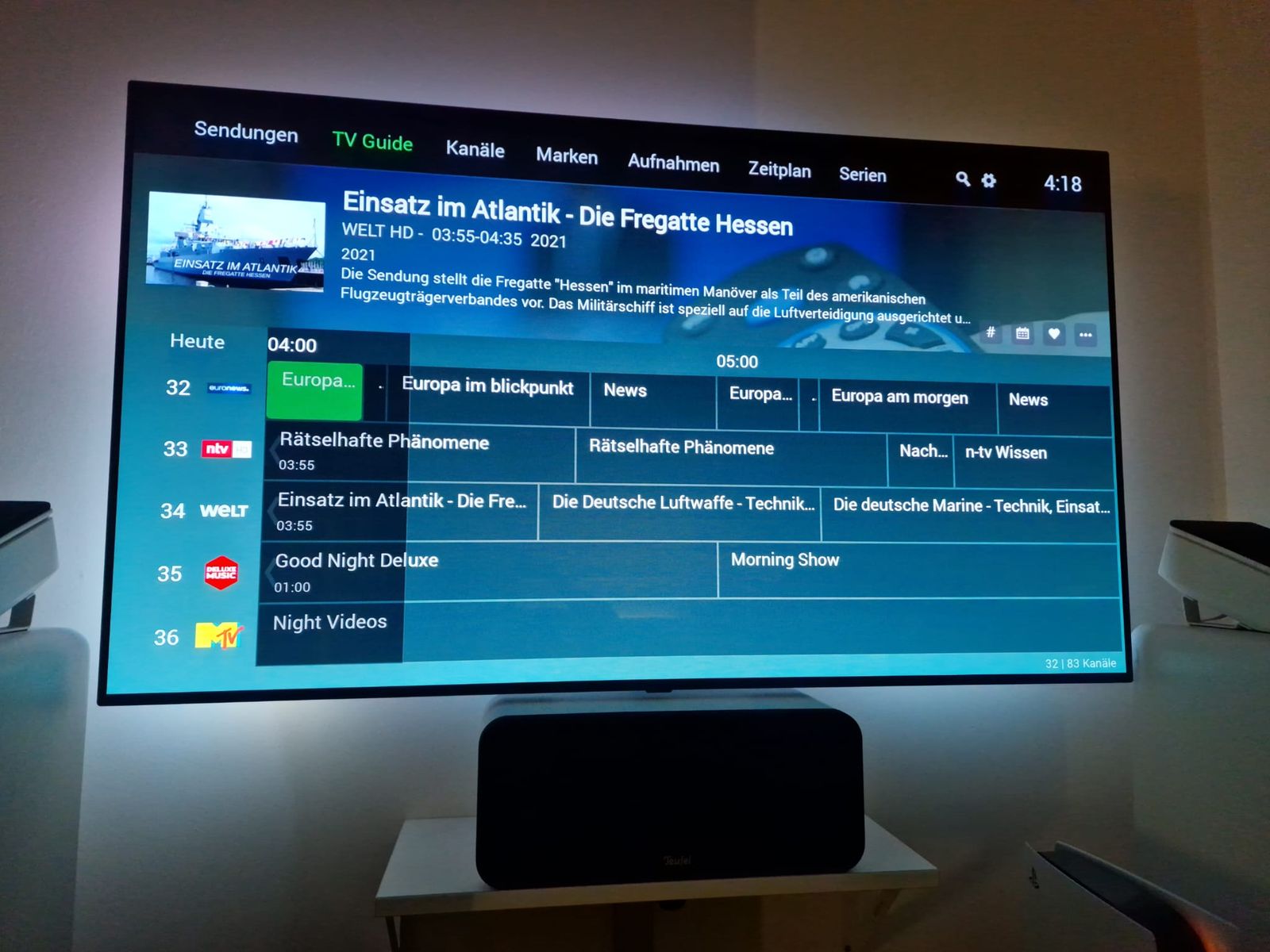

    ich habe Emby Server auf meinem NAS laufen. Zudem läuft dort noch easy.epg lite im Docker. Mir fiel in letzter Zeit auf, dass ich jedes mal morgens wenn ich Frühschicht habe keine EPG-Daten angezeigt. "Keine Informationen vorhanden" steht da.
    Wenn ich nun aber bei easy.epg schaue, dann läuft da alles glatt durch. Auch bei Emby ist ab spätestens 8Uhr dann alles vorhanden.
    Auch komisch...wenn ich jetzt z.B. im EPG auf morgen scrolle, dann ist alles vorhanden. Da muss wohl irgendein Problem mit dem updaten des EPGs vorhanden sein, oder?
    Hat denn jemand eine Idee, wo da ein Fehler sein könnte? Ich wüsste nicht mal, wo ich anfangen sollte zu suchen. :)

    PS: Morgen Früh mache ich mal ein Bild von dem nicht vorhanden EPG.

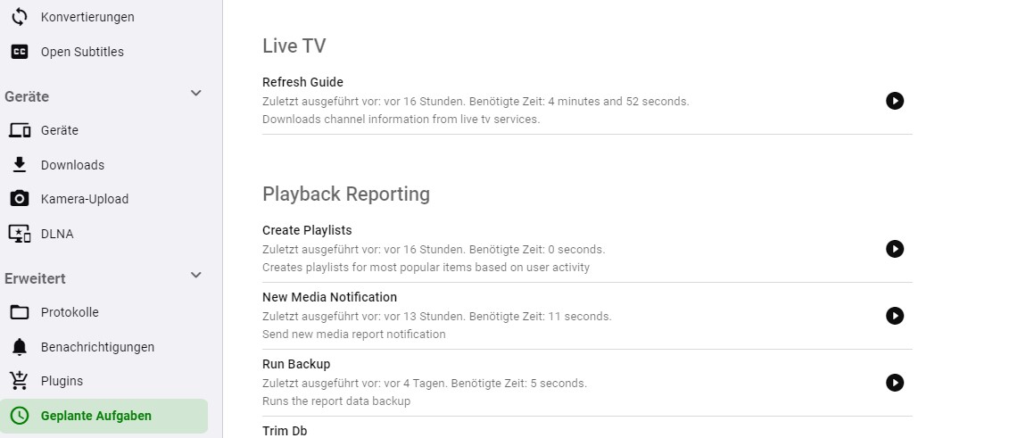

  • Ok, aber wie finde ich heraus, wie ich es einstellen muss, damit es passt?

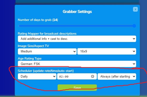

    Ich habe gestern per easy.epg aktualisiert, als ich hier den Thread erstellt habe, damit ich die aktullste epg.xml hier zeigen kann, welche im ersten Post im Anhang ist.

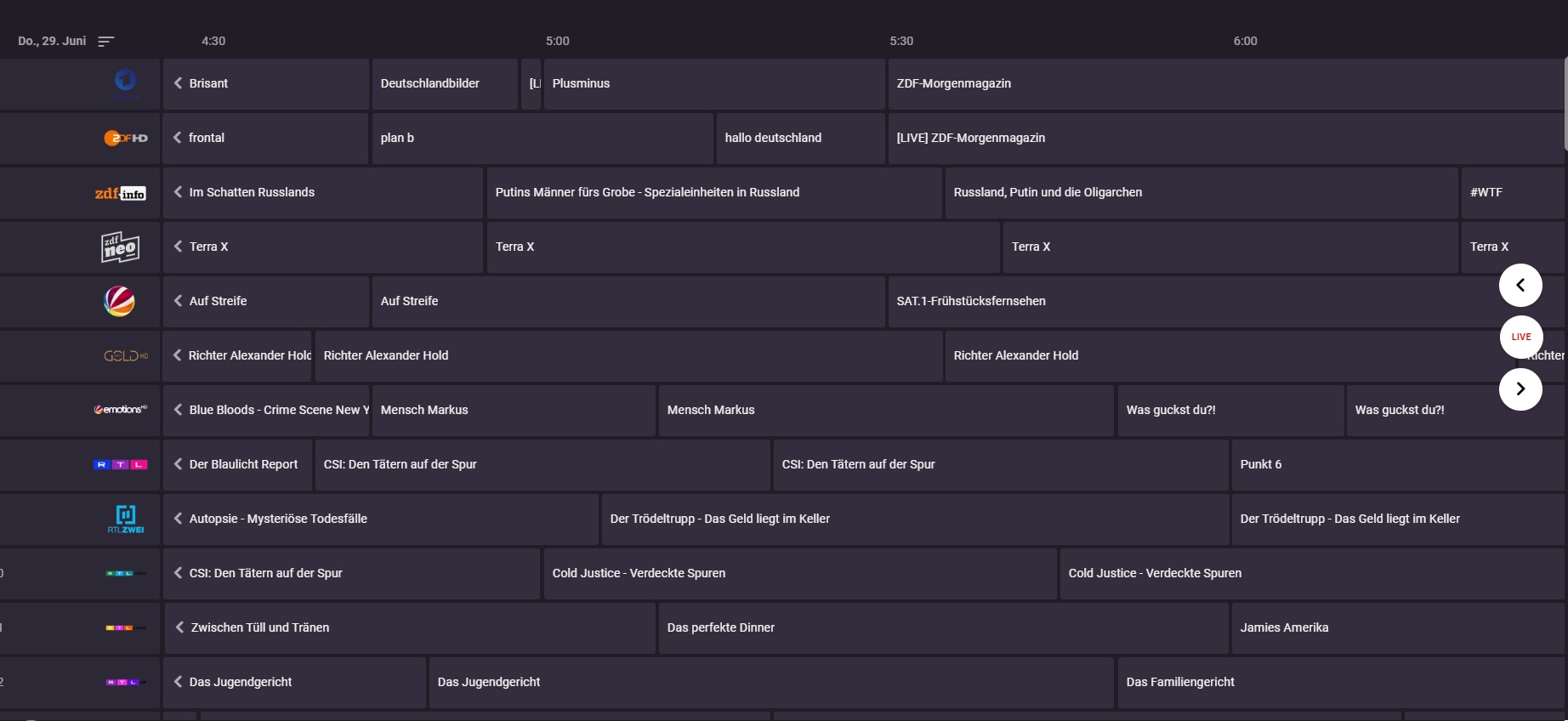

    Heute morgen wollte ich, wie gesagt, ein Bild vom EPG in Emby machen und hier zeigen. Nun war der EPG plötzlich vollkommen vorhanden da.
    Werde heute Nachmittag die Zeit von easy.epg mal auf die Zeit einstellen, bei der ich gestern manuell den Aktualisierungsvorgang angestoßen habe.
    Wenn es dann morgen früh auch wieder klappt, dann hat sich es ja schon erledigt. Aber ich verstehe nicht warum. :D

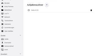

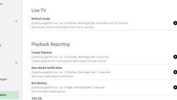

    In easy.epg springt der Grabber um 2:00Uhr nachts an. Braucht maximal 15 Minuten. (Schätzung - eher weniger). Danach liest Emby den EPG um 2:30Uhr ein und braucht knapp 5 Minuten. Soll heißen, spätestens 2:40Uhr ist alles durch und aktuell.
    Wenn ich nun um 4Uhr aufstehe und schalt den TV ein, wie kann es dann sein, das ich eben zwischen 4Uhr und 8Uhr keinen EPG habe ;)

  • Du kannst da selbst gar nichts machen, außer den Zeitpunkt der Erstellung auf eine andere Uhrzeit zu legen.
    Ich habe es bei mir so laufen das der EPG alle 4 Stunden aufgefrischt wird (in der Hoffnung das bei kurzfristigen Änderungen die Oft Abends passieren noch eine Aktualisierung kommt).
    Ich mache mein TV meistens erst gegen 20:00 Uhr an und da gibt es dann nie Problem mit dem EPG, wird der EPG allerdings Nachts erstellt dann sind dort erst wieder Daten ab ca 6:00 drin, weil Gracenote schon nix älteres mehr liefert.

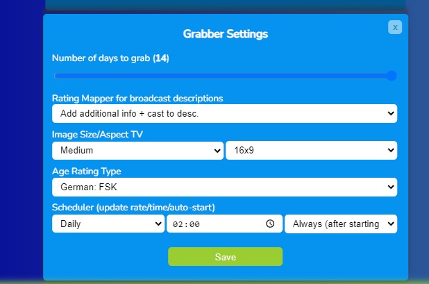

  • Ok verstehe. Dann werde ich die Erstellung mal auf eine andere Uhrzeit legen.
    Die meisten Sender bestücke ich mit MagentaTV.

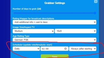

    Eine kurze Frage habe ich allerdings noch...wie könnt ihr mehrmals am Tag grabben? Ich habe das gar nicht zur Auswahl.
    Habe nur das zur Auswahl, was ich hier im Screenshot angehängt habe.

  • wie könnt ihr mehrmals am Tag grabben? Ich habe das gar nicht zur Auswahl.
    Ich habe im EasyEPG-lite eingestellt, dass direkt nach dem Start ein Scan durchgeführt wird.
    Dann im Docker-Host (bei mir Unraid, bei dir dementsprechend die Synology) dann ein Skript als cron-Job angelegt das den Container zu den gewünschen Grab-Zeiten einmal neu startet:
    Bash
    #!/bin/bash
    docker stop NEW-easyepg
    docker start NEW-easyepg
