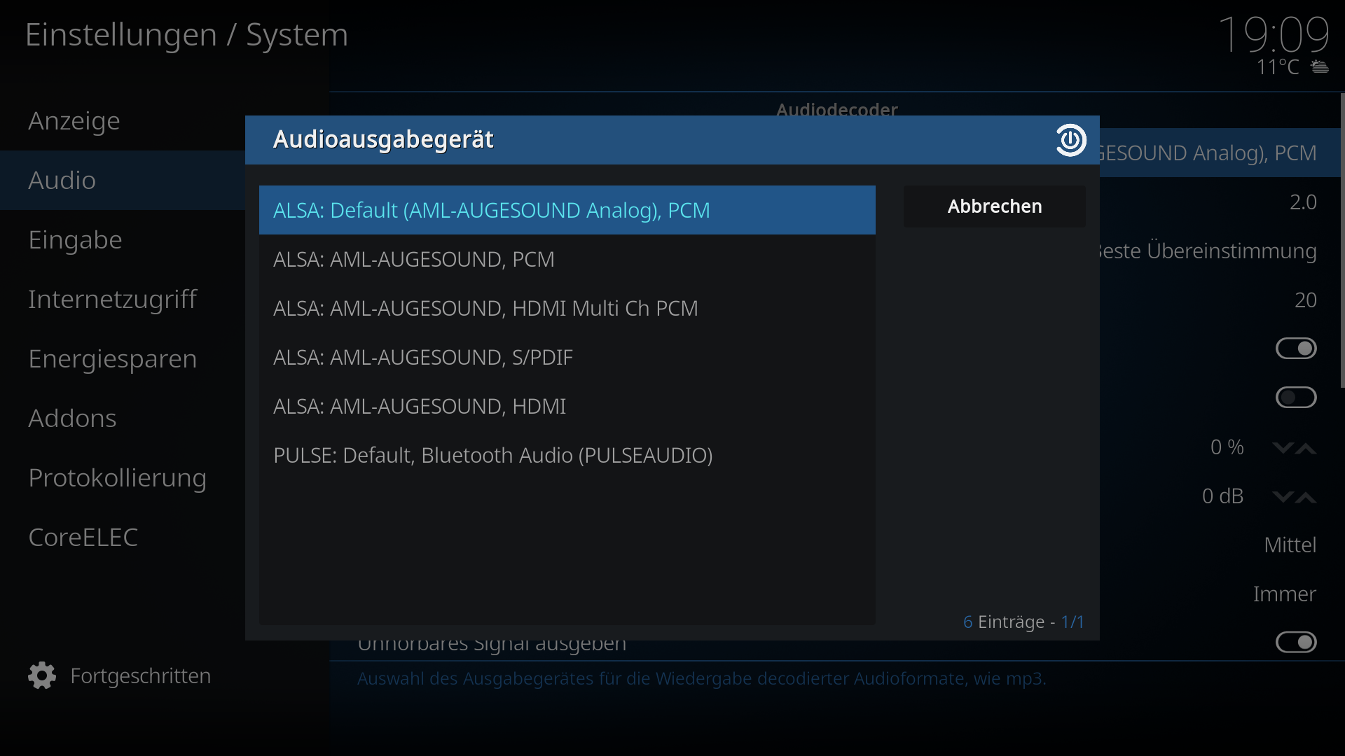

  • Ich hatte ja schon merfach genörgelt wegen dem nicht funktionierendem analogen A/V Ausgang (Premier).
    Dazu, auch wenns anscheinend von keinem gesteigertem Interesse ist, hab ich neue Erkenntnisse.
    Hab mal zu Spass auf eine 8GB SSD coreELEG installiert und eingerichtet.
    Wenn ich in den Einstellungen>System>Audio>Ausgabegerät auf:
    "ALSA: Default (AML-AUGESOUND Analog), PCM"
    hab ich nicht nur auf HDMI sondern auch aus dem analogen Audioausgang Ton.
    Logischerweise liegt es an der fehlenden Unterstützung der Dune Firmware und des Mediacenter.
    Das auf der Webseite zu bewerben, aber nicht zu unterstützen ist ne ziemliche Frechheit von Dune.
    Wollte noch ein Screencap machen von der Einstellung, bekomme zwar Netzwerkverbindung über´s Windowsnetz aber merkwürdigerweise nicht mit ADB.
    edit:
    natürlich geht ADB nicht, ist ja Linux, ich Trottel.

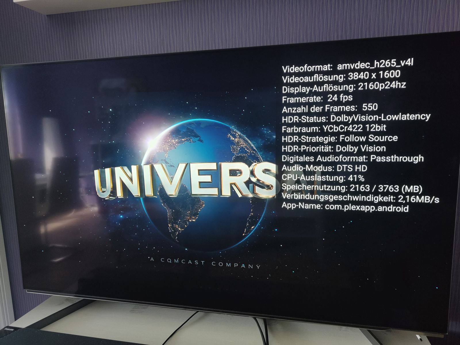

    ich habe mal wieder was gebastelt.
    Es zeigt Videoinformationen über ein Overlay an, sobald man die Lesezeichen-Taste oder die rote Taste auf der Fernbedienung drückt, je nachdem, welche Version installiert ist.
    Wer Lust hat, das mal auszuprobieren (vorausgesetzt Android TV 12 auf der Dune HD ist drauf), kann das gerne tun und berichten.
    Diese Anwendung wurde auf Basis der Dune HD mit der Version v12.8.5221 entwickelt.
    Eine Anleitung wie man es installiert und bedient gibt es hier:
    Release SEI804 VideoInfoOverlay 1.0 · jamal2362/SEI804_VideoInfoOverlay
    Instructions: Red button version: Download the app via the "Downloader" app with this number: 942398 Install the app. Go to the settings under "Accessibility"…
    github.com
    Und so sieht das Ganze aus:
  • Gesehen und gleich ausprobiert mit Bookmarkbutton...
    Zunächst, ich muss (default Launcher) jetzt immer erst bestätigen eine App zu öffnen wenn ich sie starten will, ist also so als würde ich den Ok Button gedrückt halten.
    Wenn ich dann in Plex, Emby oder Kodi den Button drücke kommt kurz "Starte..." rechts oben aber keinerlei Infos.
    Dune HD v12.8.5221
    Mit dem roten Button das selbe.
