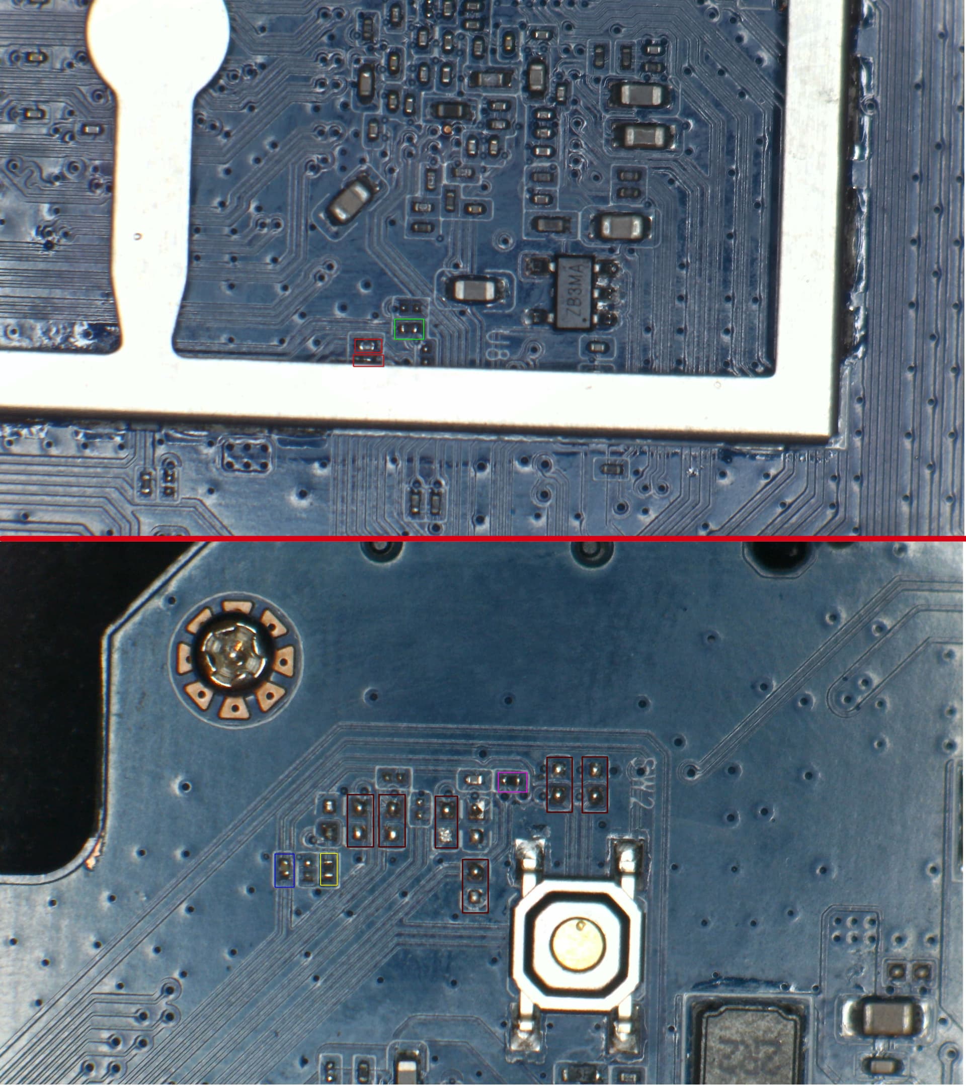

  • Ja genau, nur wenn du ein Android TV Update machst, dann ist es ohne funktion und startet einfach nur Android TV neu und geht nicht in CoreELEC.
    Und genau dafür ist der Button da, um es wieder zu aktivieren wenn man per Power-Taste ein Neustart ins CoreELEC machen will.
    So spart man sich z.B auch den Zahnstocher...
  • Hab heute den IR Empfänger in meiner Homatics eingebaut. Jetzt kann ich in CoreElec die Box komplett herunterfahren und auch wieder einschalten. Top 👍

    Das schöne ist , das man mit der Dune Premier 4k pro coreELEC in den Standby schicken kann. Das hab ich mit der R4k+ nie geschafft. Die ist dann nach dem wecken sofort abgeschmiert.

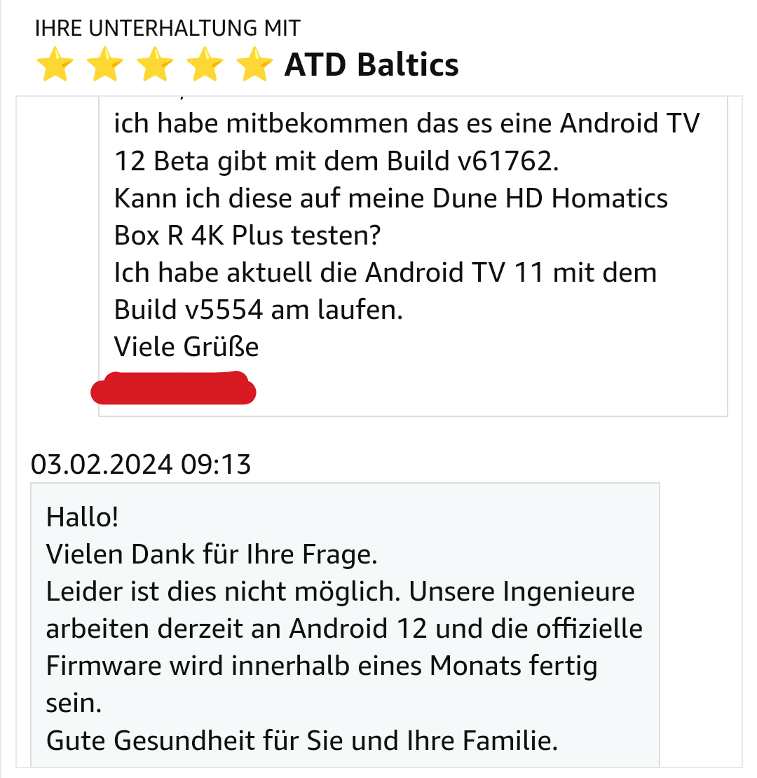

    Hab die Homatics nur der Dune bevorzugt wegen der ATV 12 Beta, sonst hätte ich auch die Dune lieber genommen.
  • Geht bei euch den der standby ? Das heißt in coreELEC "Bereitschaft" ... Mit der normalen R4k+ ging das nicht bei mir. Das brauchte auch eine Modifizierung. Da muss wohl ein Wiederstand entfernt werden. Mit der Premier 4k pro geht das.

    Ahja, es hat wohl jemand geschafft ein microSD Karten Slot einzulöten. Aber da traue ich mich nicht ran.

    I added the microSd slot to my Nokia 8010 so assuming the homatics pcb is similar it should be possible but it requires soldering 0201 components.…

    Meinst du in etwa das hier ?
    [Guide] Homatics Box R 4k Plus CoreELEC installation, configuration and modding
    Please add this to your guide: Add possibility to use suspend mode when using CoreELEC on USB device This modification do require advanced user skills by…
    discourse.coreelec.org
  • Jep, war vermutlich mal vorgesehen einen Slot einzubauen, haben es aber aus welchen Gründen auch immer wohl nicht gemacht.
