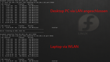

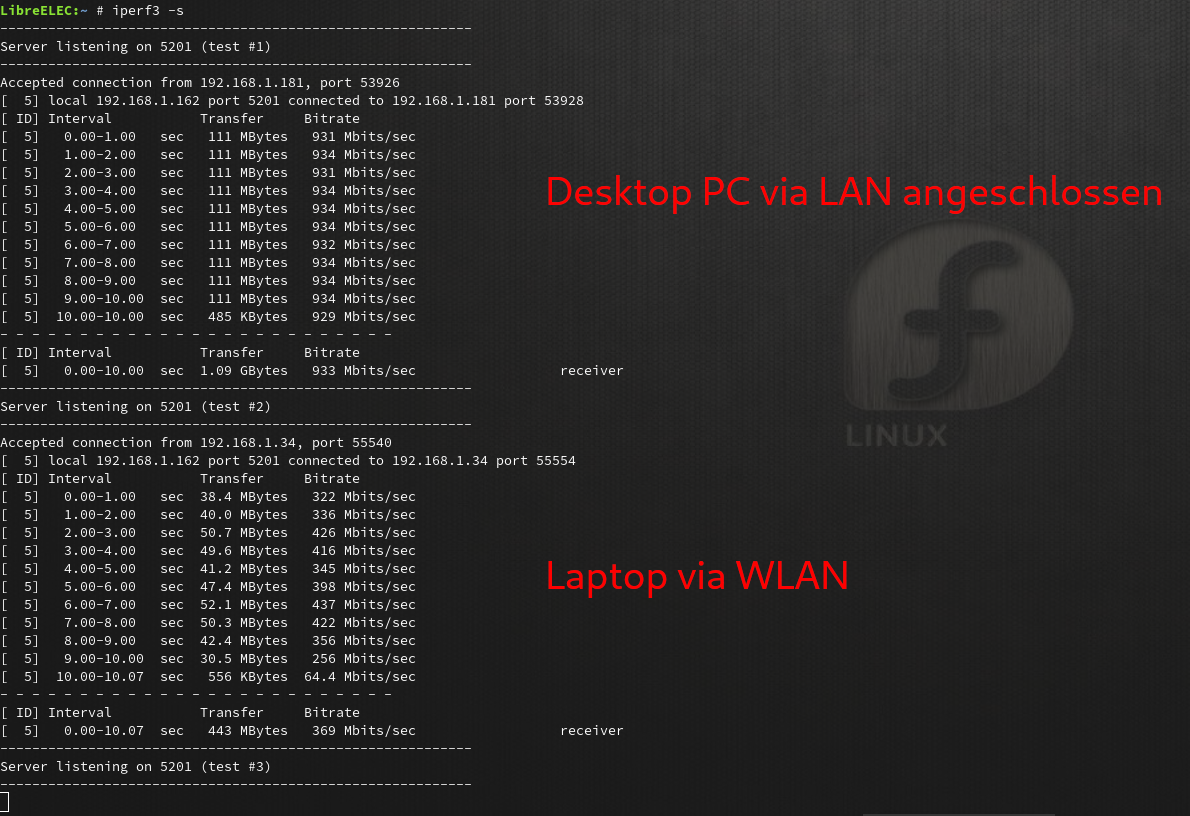

  • Also Libreelec limitiert da nichts. Ich speichere und bearbeite den Beitrag hier mal, da ich Screenshots von 2 verschiedenen Rechner einfügen muss:
    Wie man oben sehen kann, habe ich einen ipferf-Test mit 2 verschiedenen Rechnern gemacht. Wie bin ich vorgegangen:
    • per ssh auf die LibreELEC Kiste
    • folgenden Befehl ausgeführt: iperf3 -s (das startet ipferf als "Server")
      • Dann lauscht die Kiste auf Port 5201 und wartet auf Anfragen vom "Client"
    • dann meinen Desktop PC und meinen Laptop eingeschaltet
    • jeweils folgenden Befehl ausgeführt:
      • iperf3 -c 192.168.1.162 -p 5201
    Das Ergebnis kann man sich im Screenshot anschauen. Das im WLAN natürlich weniger zur Verfügung steht als im LAN ist denke ich logisch. Dennoch bietet mir LibreELEC bei der Verbindung von LAN zu LAN die volle Bitrate. Limitiert wird da also gar nichts.

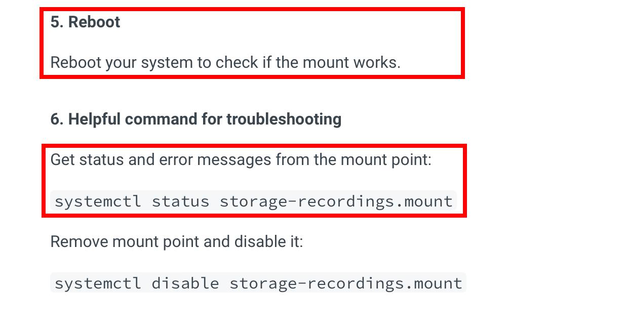

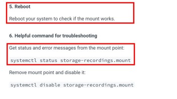

    https://wiki.libreelec.tv/how-to/mount_network_share
    Leider CLI bastelei, also per SSH einloggen und dann den Anleitungen folgen. Mir ist das ja recht.
    Wenns Probleme gibt, es fehlt in der Anleitung der befehl "systemctl start <name>", da kann man dann sehen, wenn was schiefgeht, fixen, wieder starten, etc. Bei mir war das problem, das mein share ein "-" im Namen hatte, das hat dann Probleme gemacht.
    Kannst dann den mount mit "df" sehen, und musst ihn noch manuell in Kodi einhaengen ueber die GUI, Eintrag fuer Rootverzeichnis und dann dadrin halt suchen. Denke ich zumindestens, erschien bei mir nicht automatisch nach reboot.
    Auf jeden Fall kommt am Ende dann line rate rueber, also 115 MByte/sec angezeigt im File manager von Kodi beim kopieren. Wenn das dann alles funktioniert kannst Du ja das 2.5 Gbps USB3 Ethrernet wieder ausprobieren.
    Sollte auch sinnvoll sein ohne das man kopieren will, also einfach nur beim abspielen von Medien uebers Netz. Braucht ca. 50% der CPU als wenn man das Kodi machen laesst. Spart CO2 ;) Koennte auch potentiell ruckeln verhindern wenn man hohe Bitraten hat und es sonst ruckelt. UHD ISO oder so.
  • Wenn man der Anleitung folgt, dann rebootet man jedes Mal nachdem man die config geaendert hat und ausprobieren will. Das muss man aber nicht machen. Man kann den service auch einfach starten und restarten mit "systemctl start" oder "systemctl restart".
    Wenn start/restart dann fehler anzeigt, dann kriegt man die Details mit status. Keine reboots noetig.
    Wegen dieser komischen Logik, das "-" im servicenamen (bedeutet "/"), habe ich da ewig rumprobieren muessen, weil mein share heisst "hd-video" - bevor es ging. Wenn ich da jedes Mal rebootet haette, haette das viel laenger gedauert. Hab dann am ende den servicenamen "hdvideo" nennen muessen, damit es ging.
