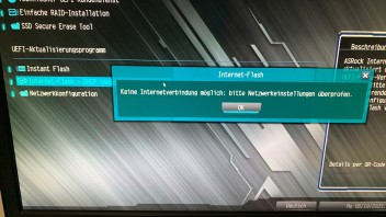

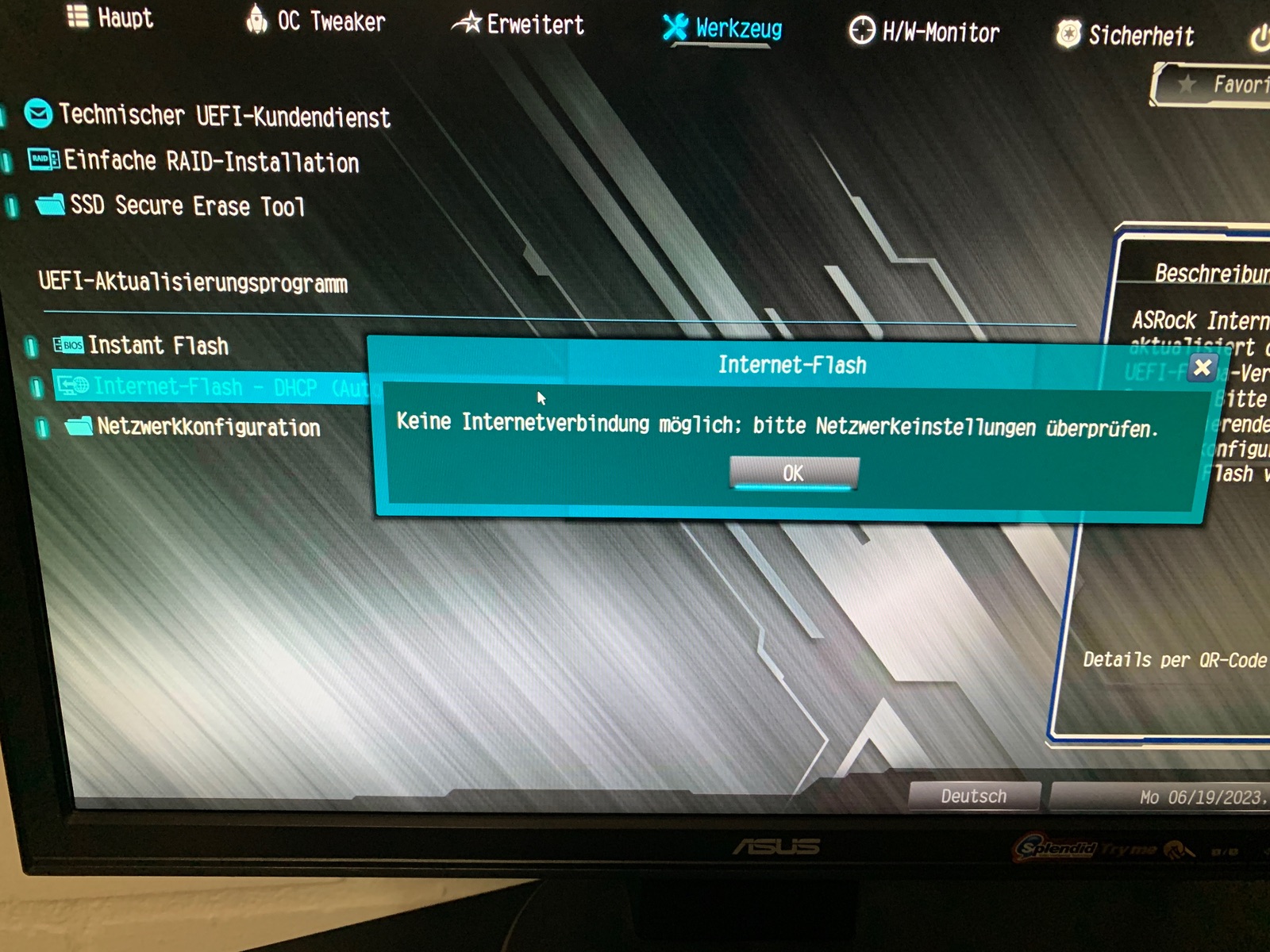

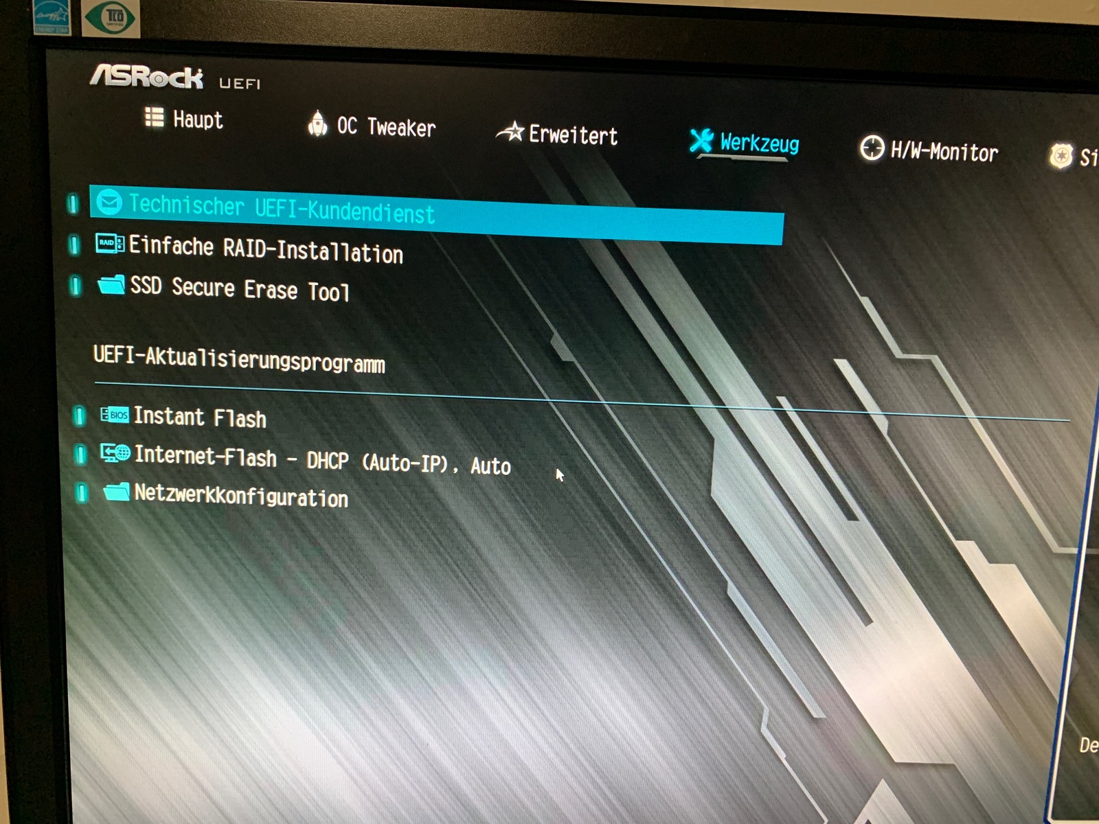

    Da finde ich nur BIOS mit Windows Update Funktion, also aus Windows zu starten. Habe die Dateien auf einen USB Stick in FAT32 kopiert, wird vom Board nicht gefunden. Gehe ich auf Internet Flash, sagt es: keine Internet Verbindung

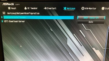

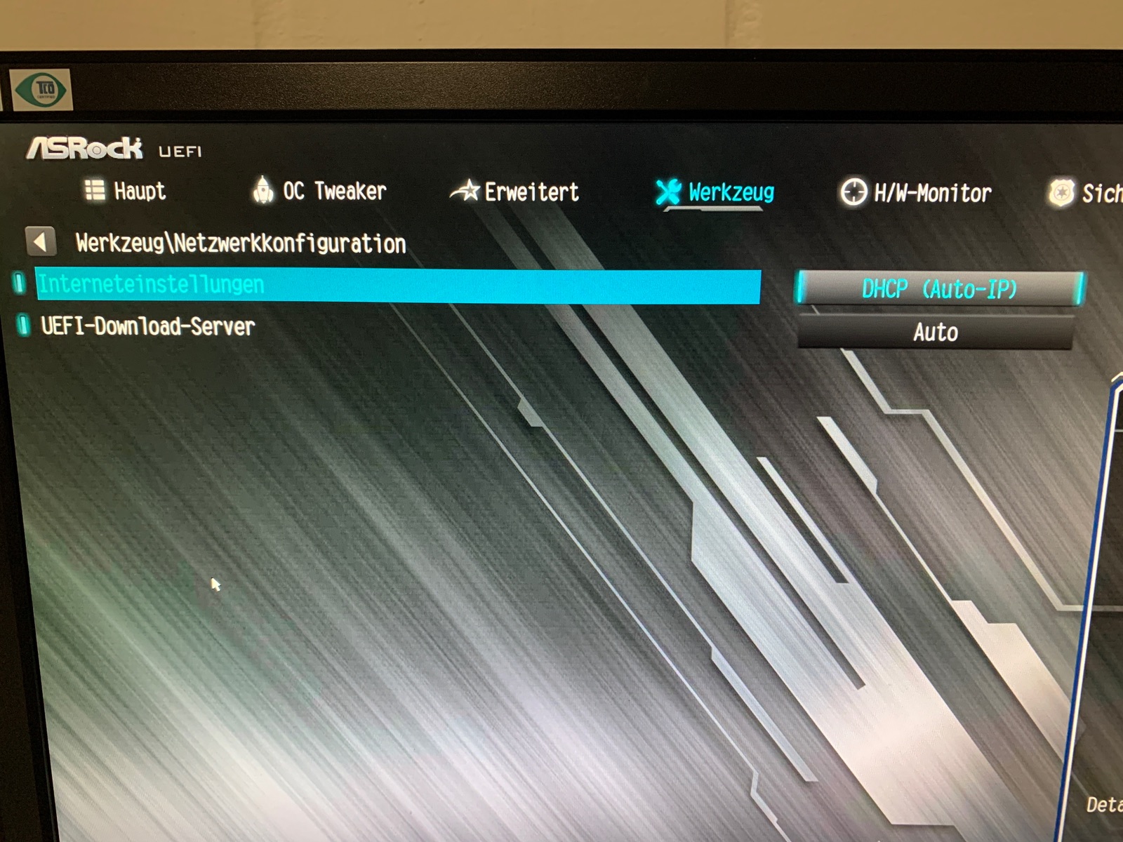

    Die Netzwerk Konfig im BIOS steht auf Auto DHCP!
    Kann mir jemand verraten, wie ich da ein Update drauf bekomme?

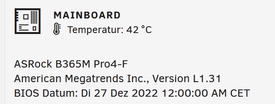

  • Es gibt ja den Pfosten, und dann den Vollpfosten [ai] Der bin ich… Update läuft, keine Ahung was ich da immer runter geladen habe [ag] [af]
  • Ist jetzt 1.31 von 2022
  • ist halt Beta :/ aber was anderes liefern die nicht mehr ..
