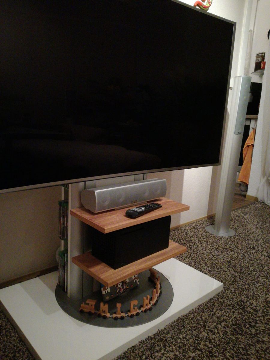

    und frage mich nun, wie der Maximalabstand zur Wand sein darf, damit es noch wirkt.
    Habe meinen Fernseher an einem "Ständer" - siehe Anhang - und dieser ist damit so 40 cm von der Wand weg.
    Mein normales LED Licht ist zwar gut zu sehen, aber ich will natürlich nicht 170 € ausgeben für einen zu vernachlässigenden Effekt.

  • Cooles Gerät. Ich möchte mich an der Stelle mal für den Link bedanken. Auch wenn ich für den Maximalabstand nicht helfen kann. Da würde ich tatsächlich mal deren Support anschreiben. Die wissen am besten welche LEDs sie dir verkaufen und wie der Abstrahlwinkel dabei ist.
    Ich könnte mir vorstellen, dass es, je weiter der TV von der Wand entfernt ist, ungenauer bzgl der exakten Ausleuchtung wird.

    Ich kann meinen TV ca 30 -40 cm nach vorn ziehen, an der Wandhalterung. Standardmäßig ist er ca. 15 cm von der Wand weg.
    Bei mir ist ein Ambilight auf Basis von Hyperion auf RPI und WLED verbaut.
  • Ich weiß nicht wie gut die LEDs in dem Set sind aber ich hab mein Ambilight seit eh und je mit einem Abstand von 35-40cm zur Wand am laufen und wir lieben es! Es ist immernoch sehr detailliert und nicht verwaschen oder so.
  • Also in der Vergangenheit hatte ich Eigenbau.
    Inzwischen habe ich nen OLED von Philips der ist mit den Abstandshaltern, die im Lieferumfang enthalten sind, 14 cm von der Wand entfernt.
    Beschweren kann ich mich da aber nicht. Bei der weißen Rückwand wirkt das für meinen Geschmack noch sehr gut. ;)
  • so kenne ich das auch nutze auch nen Philips Oled und hatte mich nach dem bestmöglichen Abstand zur Wand schlau gemacht.
    Ich kann mich erinnern da irgendwo die Angabe gefunden hatte das so der Richtwert 10-15 cm wäre.
