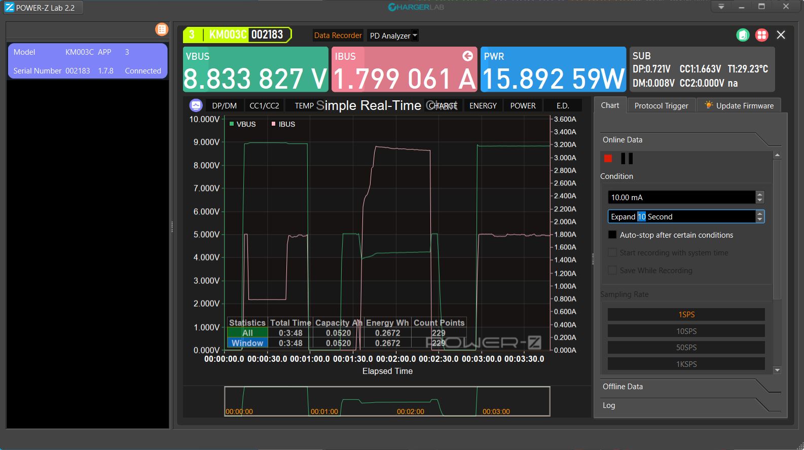

  • Gerade mal das KM003C an den PC angeschlossen und mal kurz angefangen rumzuspielen. Das sieht dann z.b. so aus:
    Da schreibt er live mit, wie mein Mate 9 Pro laedt. Hatte vorher mal das uGreen mit der Analysefunktion durchgemessen, und da hat es gesagt, das das auch die Huawei FastCharge Funktion unterstuetzt. Aber als ich dann das Telefon wirklich zum laden angeschlossen habe, da hat es das wohl nicht erkannt, sondern, stattdessen mit 9V (spannung gruen) geladen. hab noch nicht rausgefunden, wie ich jetzt sehen koennte, welches Protokoll das isst. Das sind die Bloecke links und rechts im Diagramm.
    Wenn ich dann den original Huawei Charger nehme, das ist der Block in der Mitte, dann sieht man, wie er erst mit 5V anfaengt, dann auf die niedrigere FastCharge Spanning "4.5V" umschaltet, und dann mehr Strom saugt.
    Wusste gar nicht, das das Telefon also die nicht-Huawei Schnelladefunktion mit 9V kann, aber mal gegoogled, und da dann gefunden das das Qualcom QuickCharge sein muss.
    Bin im Moment noch nicht mit dem Laden mit dem original Huawei Netzteil zufrieden, weil das auch bloss 15W sind, angeblich sollen da ja 25W oder mehr drin sein. Also mit dem Ersatzhandy gemessen, gleiches Modell. Da geht es schneller. Theorie: Aeltere Batterie im primaeren Geraete, hoeherer Inennenwiderstand -> langsameres Laden. Jaja, im Alter.. Laedt jetzt wohl hmm... 30% langsamer als das batterie-juengere.
