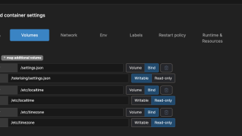

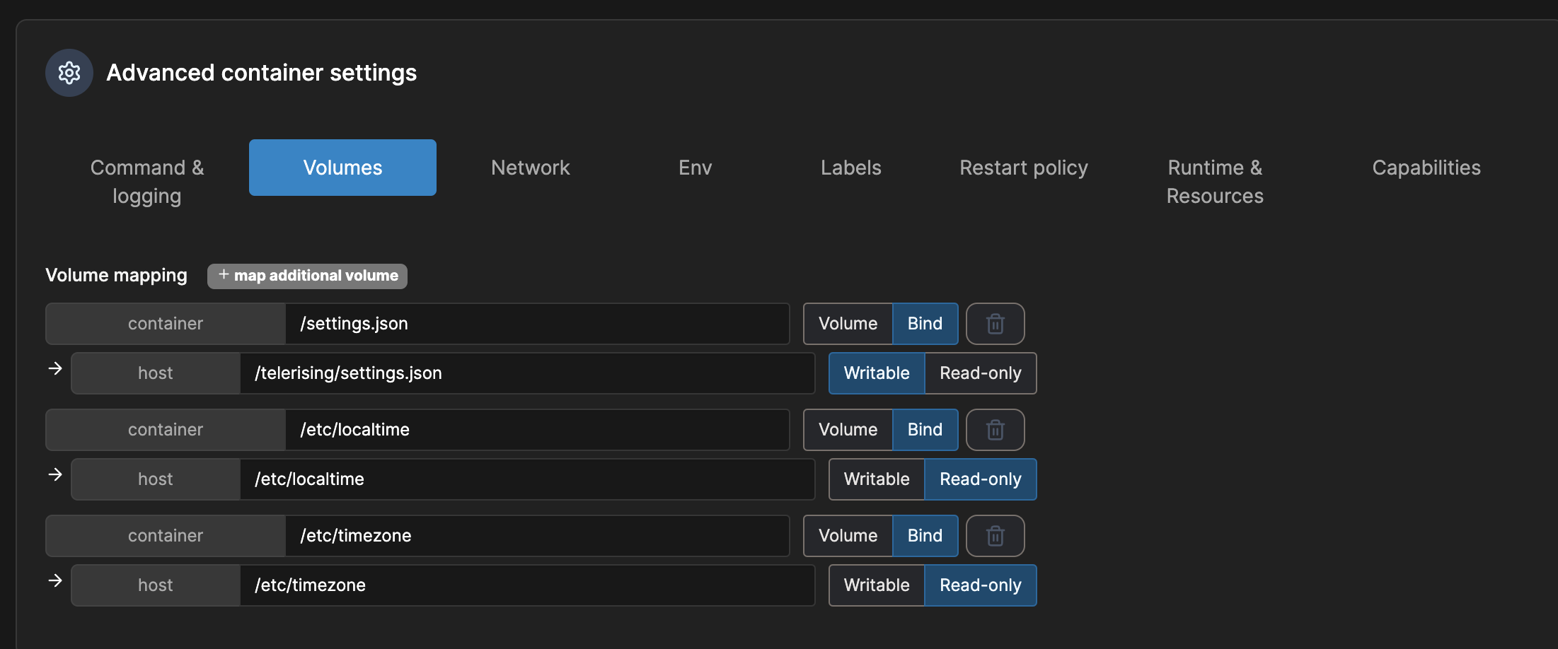

    the ratman
    Mit Portainer kannst du deine erstellten Container auch schön nachträglich bearbeiten, sieht dann in etwa so aus:
    Da kannst du sehen wo der Pfad im Container ist und wo der Pfad auf deiner Maschine ist.
