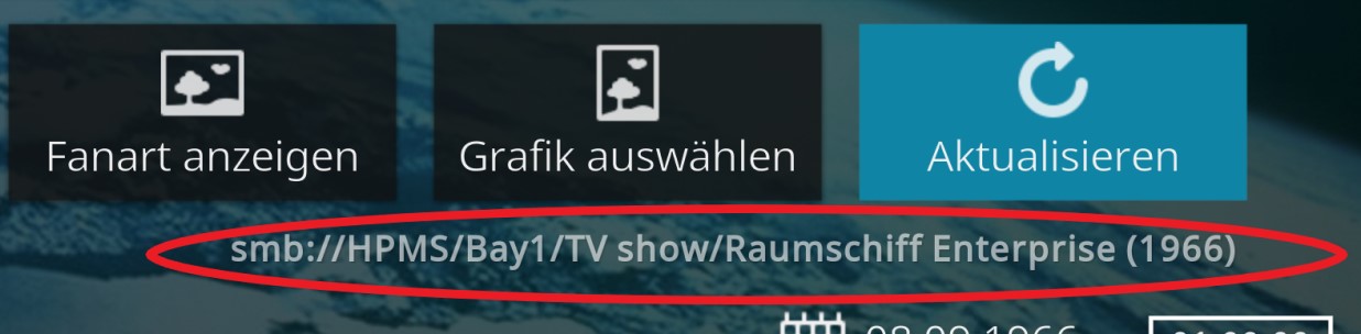

    Sieht man bei mir leicht (allerdings habe ich keine Serie, die ich mir nicht erklären könnte). Auf Serien navigieren, auf die rätselhafte Serie, dann "i" (oder typischerweise lange Ok drücken bei Fernbedienung), dann Mouse Hover auf Aktualisieren (oder mit Cursor nach Aktualisieren wandern ohne Ok). Jetzt wird der Ordner-Name inkl. Pfad angezeigt. (Mag aber von anderen Einstellungen / von Skin abhängen).
