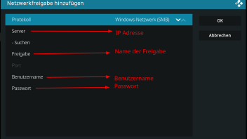

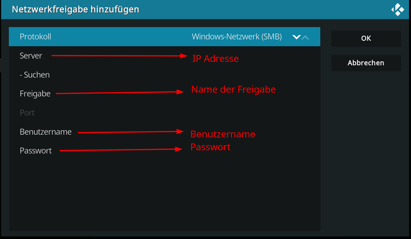

  • Versuche ich über Quelle Hinzugügen auf die NAS zu kommen, sag mir Kodi "Invalid Argument" und das bei alles Freigaben.
    Hier kommt es ein wenig darauf an, wie du versuchst die Quelle hinzuzufügen.
    Es gibt einmal die Option, die da "Windowsnetzwerk (SMB)" heißt und einmal die Option "Netzwerkfreigabe hinzufügen". Du möchtest letzteres verwenden und dabei dann aber auch das Windowsnetzwerk auswählen. Und dann musst du einige Angaben in dem Dialog machen:
    Bitte, wie gesagt, für das Hinzufügen der Quelle die Option "Netzfreigabe hinzufügen" wählen. Ansonsten klappt es nicht und du bekommst die Meldung "Invalid Argument"
    Und dabei ist es ziemlich schnuppe welches NAS es ist. Das ist in dem Fall komplett unerheblich.
