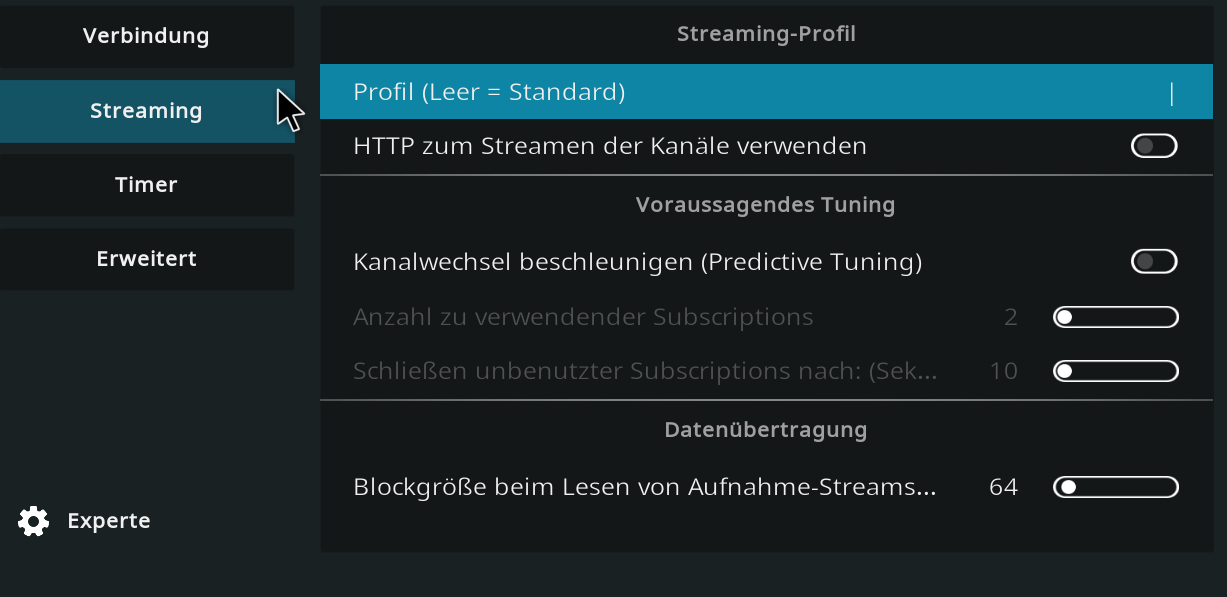

    auf meinem Notebook läuft Kodi. Das Laptop ist über wireguard nach Hause verbunden. Wenn ich den stream eines TV Senders über vlc abspiele, läuft dies ganz wunderbar flüssig.
    Aber im kodi ruckelt es leider. Ich dachte es läge an der MTU in der wireguard Netzwerkschnittstelle.
    Ich vermute den Fehler in meinen Einstellungen
    Kann ich bitte Hilfestellung bekommen?
    Vielen Dank

  • hab mal umgestellt auf mkv und probiert. bis zu deinem hinweis hab ich daran noch gar nicht gedacht. Vielen Dank dafür!
    also bei einer Wireguard-VPN-Verbindung über LTE-Handy-Hotspot hab ich den Eindruck das es sich etwas verbessert hat, allerdings immer noch nicht ausreichend um ohne Nachlader alle ca 2 min flüssig schaun zu können. Ich versteh halt absolut nicht wieso das bei den aufnahmen so ist, aber andere mkv's z.B. bei Filmen oder Serien keine solchen Probleme machen. Ansich ist es für mich kein großes Problem, ich hab einfach den aufnahmeordner in kodi als quelle gemounted und kann dort direkt die aufnahmen ansehen ohne nachladeruckler
