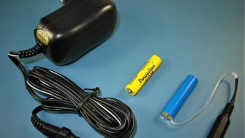

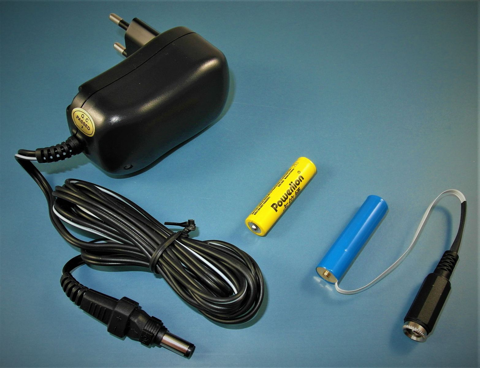

    Am liebsten wären mit die Einzelkomponenten, dann würde ich mir das selbst zusammenlöten:
    - Batterie-Adapter (finde ich einzel nirgendwo) + Dummy-Batterie > Flachbandkabel 2 adrig > DC-Hohlsteckerbuchse > Universalnetzteil m. DC
    Eigentlich sowas in der Art wie auf dem Bild. Das wäre flexibler, oder?
  • Na wenn du löten kannst, dann löte doch einfach Kabel an die Batteriekontakte im Gerät und verbinde das dann mit einem Steckernetzteil.
    Dann sparst du dir die "Dummy-Batterien"
    Alternativ "bastel dir die selbst, mit entsprechendem Rundholz (Baumarkt), auf Länge sägen und an den Enden z.b. je einen Metall Reissnagel und daran die Kabel anlöten
