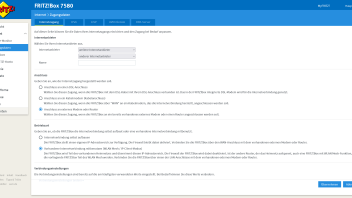

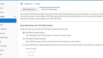

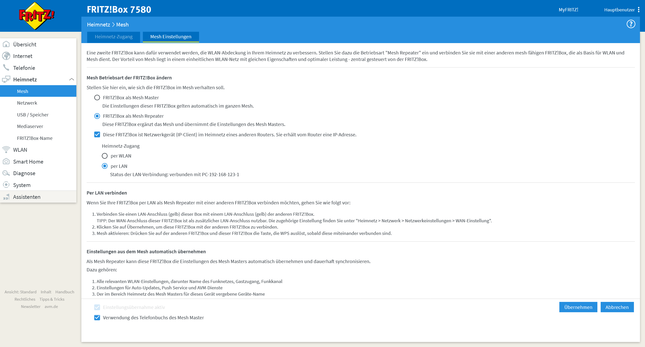

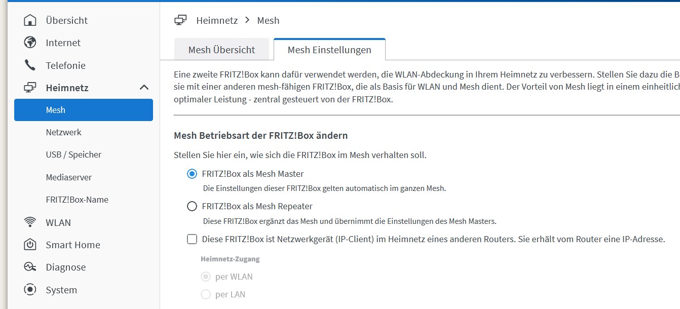

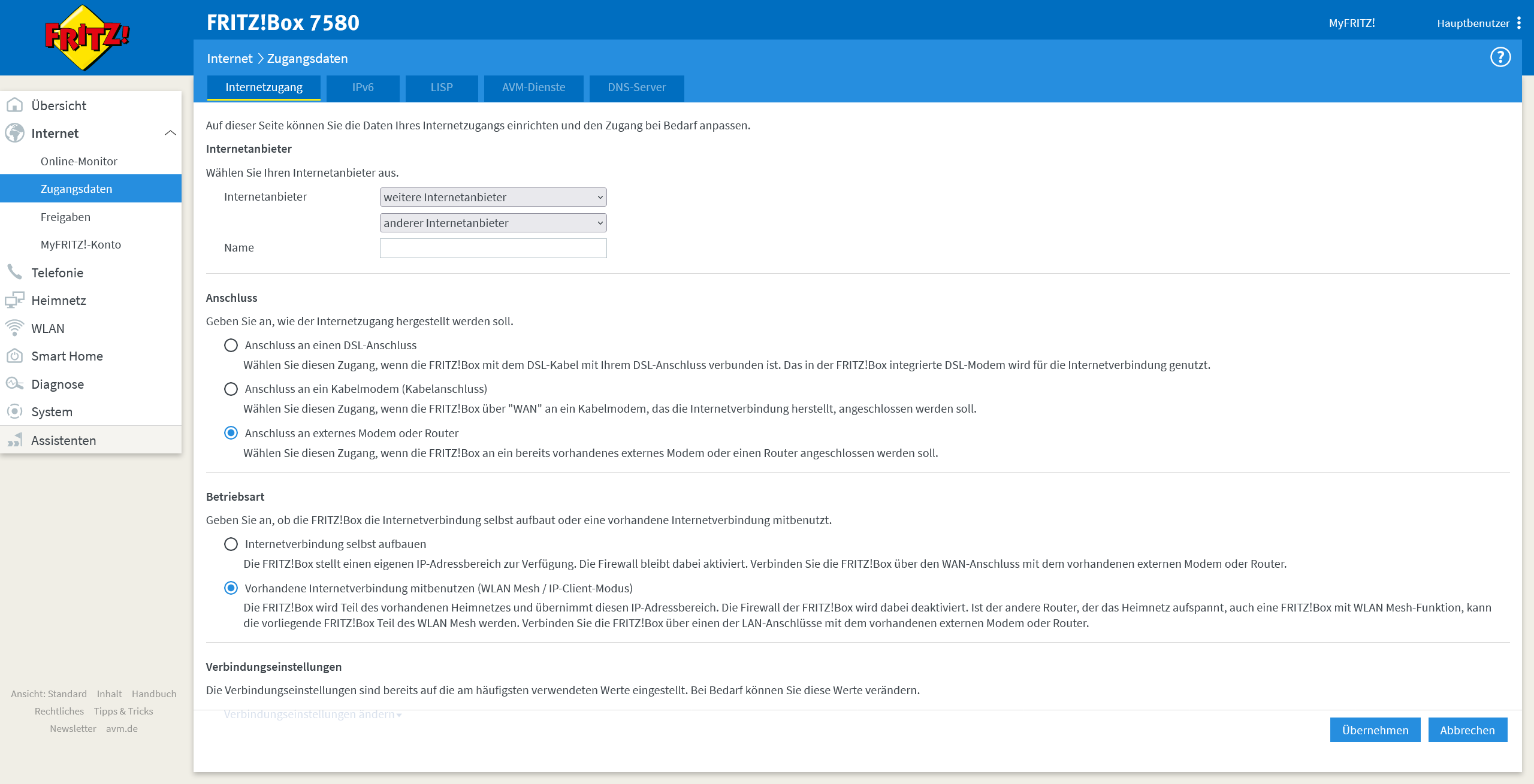

    Fritzbox 2
    Einstellungen:
    Danach hat man die Rufnummern automatisch in der zweiten Box nachdem man sie einmal gekoppelt hat.
    Anleitungen für die verschiedenen Boxen:
    FRITZ!Box als Mesh Repeater einrichten | FRITZ!Box 7580
    Sie wollen eine FRITZ!Box als Repeater über LAN oder WLAN betreiben? ✓ So richten Sie Ihre FRITZ!Box als Mesh Repeater ein.
    avm.de
