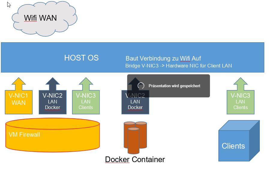

  • So wäre ein Umsetzungsgedanke dazu.
    Dann kannst du einfacher Steuern und nachvollziehen was wohin geht.
    Ggf. wird der Dockerhost selbst auch eine VM oder die Docker Container werden einfach auf die virtuelle NIC gemünzt - wie du magst.
    Als virtuelle NIC halt eine einsetzen, auf die auch das Host OS und die VMs zugriff haben. Für V-NIC 1 wird ein Bridge auf das Wifi benötigt und für das V-NIC 3 ein Bridge auf das LAN für die PCs und schon ist deine Firewall der Dreh und Angelpunkt für alles. Und hast halt ganz nebenbei das Thema DHCP & DNS wunderbar im Griff.
  • Zunächst brauchst du für dein Host OS eine Virtualisierung - hier nimmst du am besten die, mit der du die meiste Erfahurng / Beste Wissen von hast.
    VMWare Workstation Player
    Virtual Box
    KVM
    Qemu
    Dann eine virtuelle Firewall wie Bspw.:
    Sophos XG Home
    OpnSense
    Und entscheidest ob du für das Thema Docker eine Separate VM aufsetzt in der alles läuft - würde ich persönlich bevozugen.
    dann stellst du halt in deiner Virtualisierung die 3 virtuelle Netzwerke / Netzwerkkarten ein und konfigurierst sie wie angegeben. Der Firewall sagst du dann was wohin erlaubt ist und was nicht, konfigurierst dein DHCP & DNS und gut ist.
    Kommt ein Container hinzu kannst du in der Firewall jederzeit sagen ok du bist ab jetzt aus dem Client LAN über den Port verfügbar oder halt nicht.
    So wäre meine Umsetzung, ist für mich vom Handling das aller einfachste und vorallem auch nachvollziehbar durch das Loggin der Firewall und die hast eine saubere Trennung der Netze und somit deutlich mehr Sicherheit. Über andere Meinungen und Lösungen freue ich mich immer! Oft genug denke ich doch etwas quer und kompliziert :D
