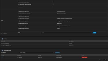

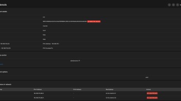

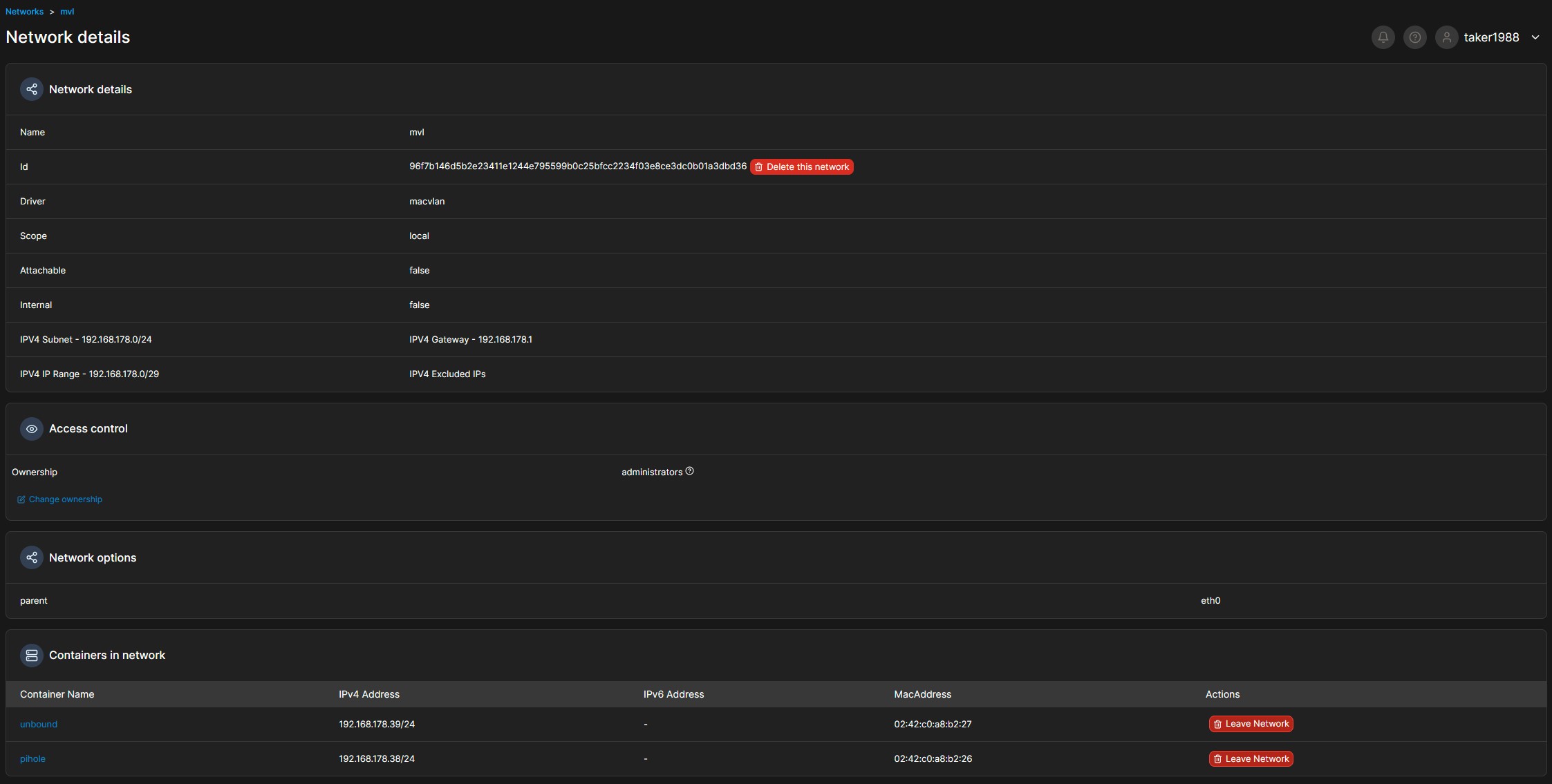

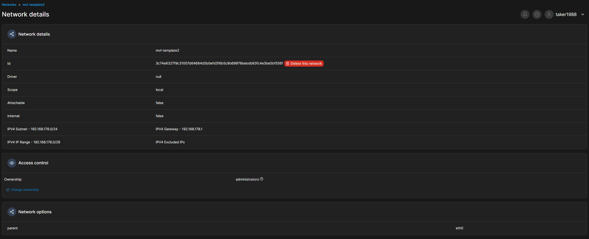

    ich habe auf meiner DS720+ über Docker bzw. Portainer Pi-Hole und Unbound installiert. (Tutorials benutzt: Installation & macvlan) Hat eigentlich alles geklappt, aber es funktioniert trotzdem nicht und ich habe keine Ahnung, wo genau ich einen Fehler gemacht habe.

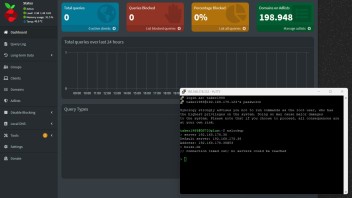

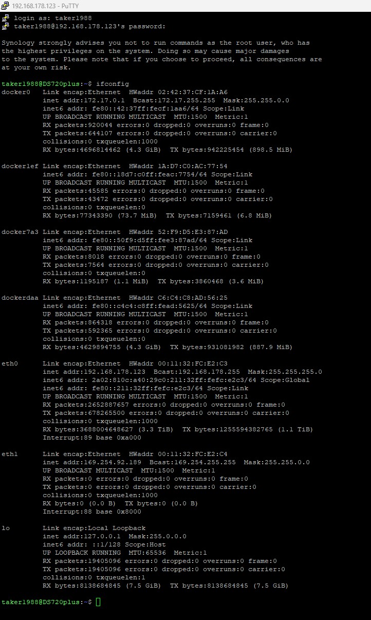

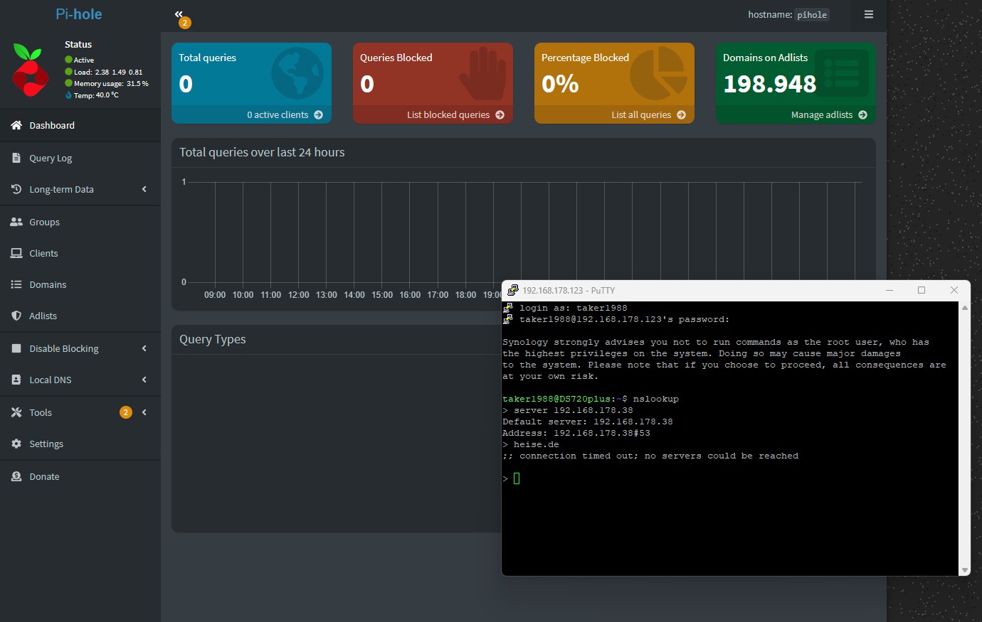

    Mein Problem ist einfach, dass ich mit z.B. Putty auf meinen NAS gehe und dort
    nslookup
    eingebe...danach
    server 192.168.178.38
    und dann heise.de, gehts nicht weiter.
    (IP von PI-Hole, oder 192.168.178.39 IP von Unbound)
    Egal was ich eingebe kommt immer timed out.
    Folgende IPs habe ich rangezogen:
    fritz.box: 192.168.178.1
    NAS: 192.168.178.123
    PI-Hole: 192.168.178.38
    Unbound: 192.168.178.39
    Habe mal einige Screenshots gemacht. Keine Ahnung ob das wirklich hilft. Falls ich was bestimmtes nachreichen soll, dann bitte sagen. :)
    Lg taker-`

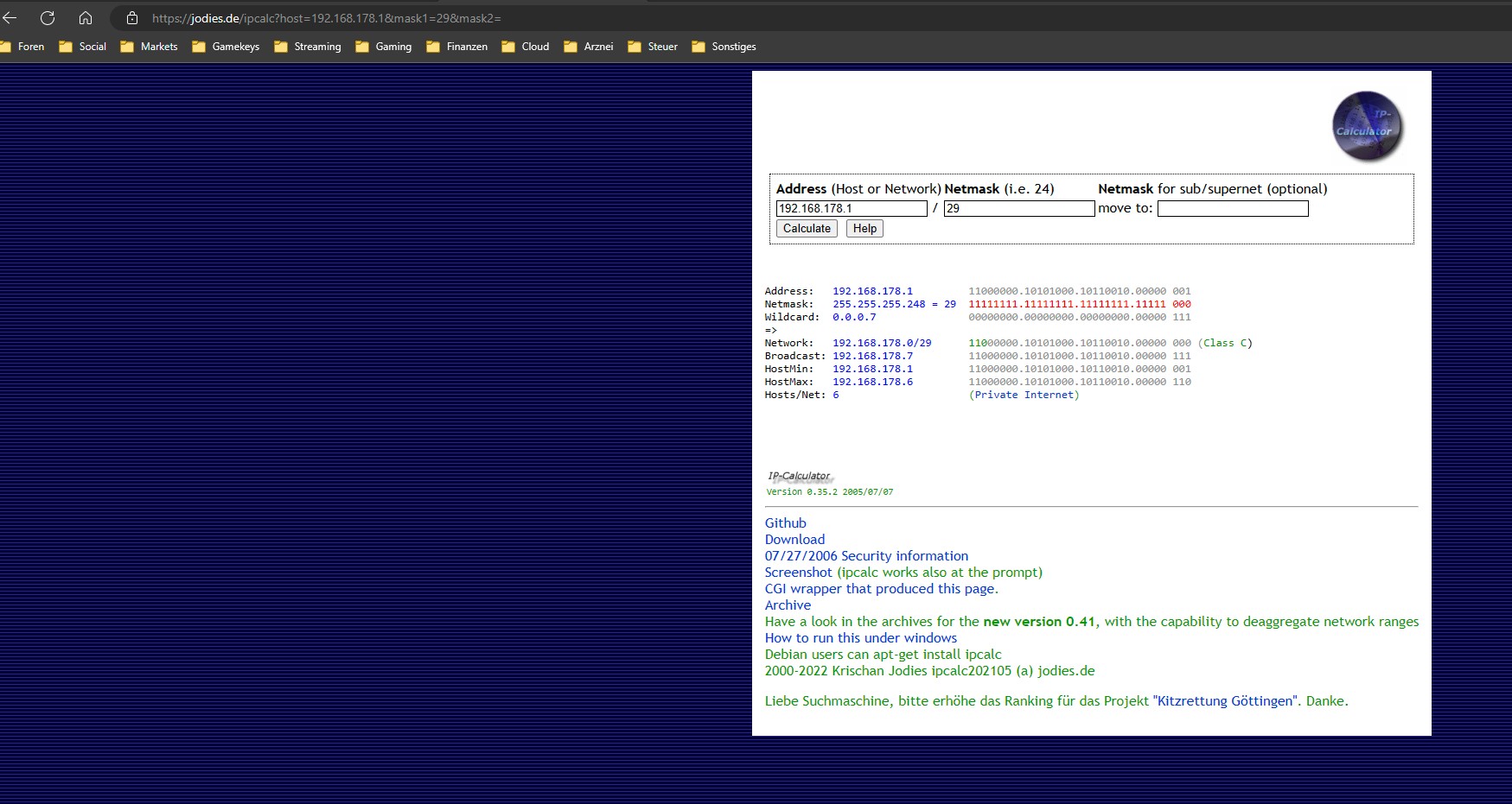

    @kingbuzzzo Ja, ich habe tatsächlich /29 eingestellt. (Kann dir die Stelle nicht genau sagen, aber das hatte ich aus dem Video so übernommen gehabt. Kann es auch gerade nicht gucken, da ich auf der Arbeit bin).
    Was genau müsste ich denn da einstellen?
    //edit: Docker + macvlan - YouTube bei ca. 1min24. da redet er darüber. Das müsste es sein.

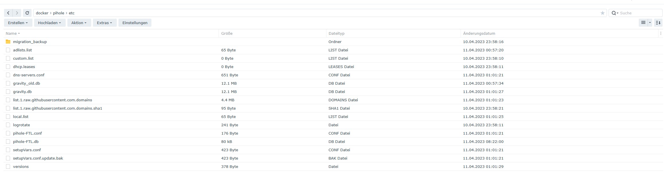

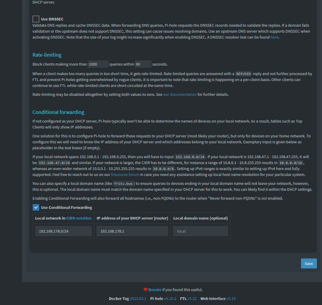

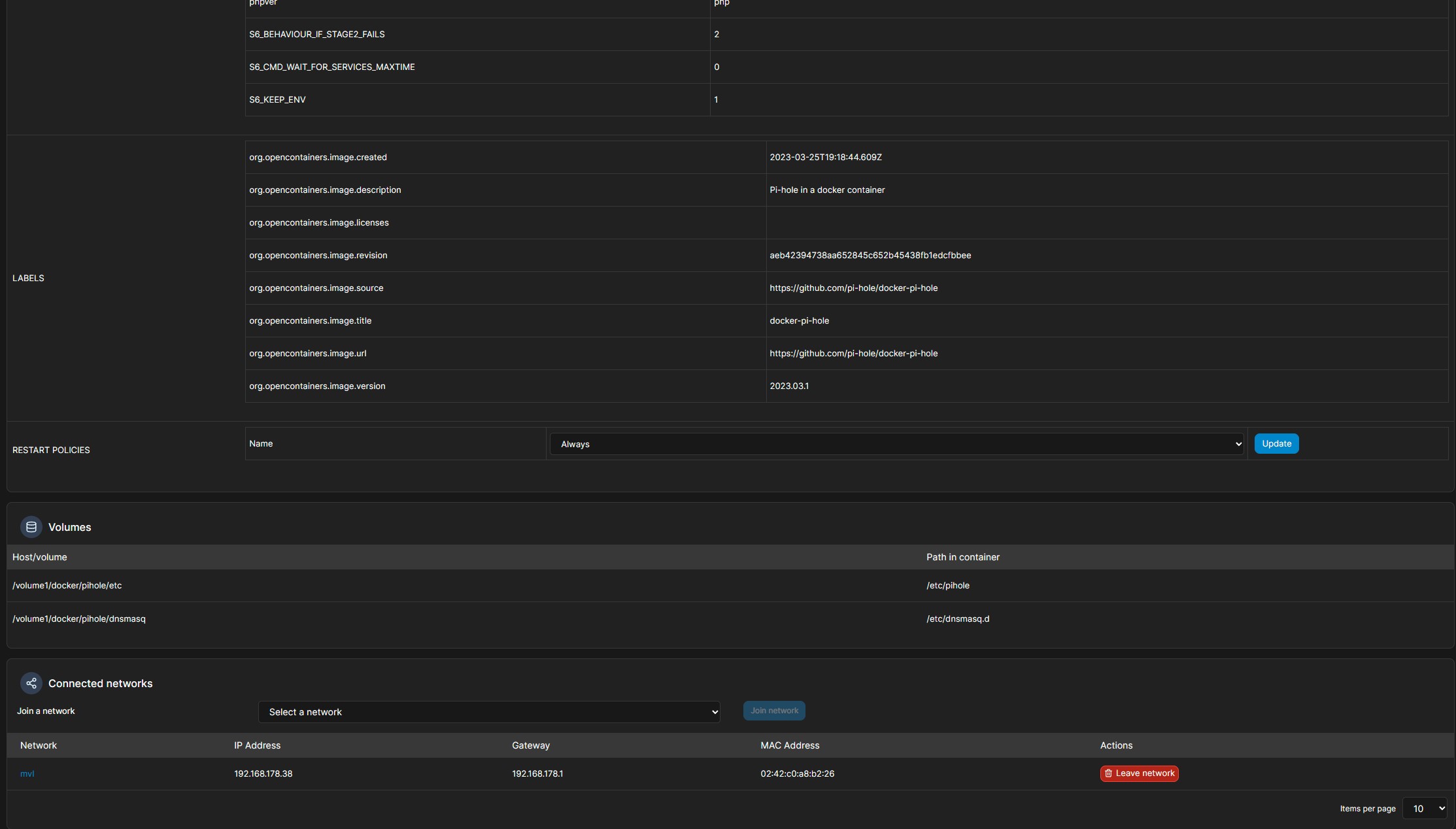

  • wie wärs wenn wir erstmal mit einem Schritt anfangen - erstmal den piHole zum laufen bekommen. Wenn das tut den unbound? Dann sind es weniger Fehlerquellen.
    Zunächst bräuchte man deine Docker Config für die pihole um was genaues sagen zu können.
    Ist auf der Syno die Firewall aktiv? Wenn ja musst du dort noch passende Regeln erstellen.

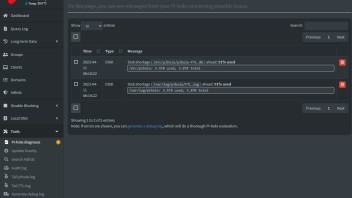

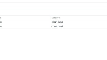

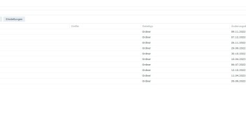

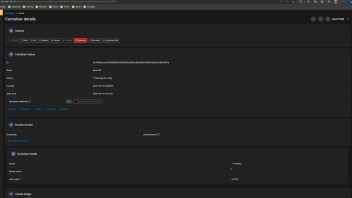

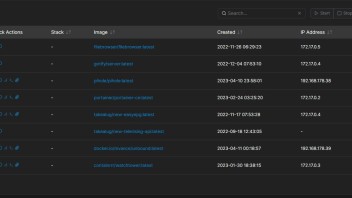

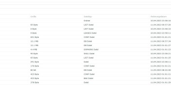

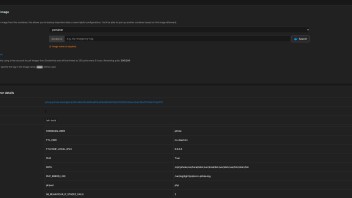

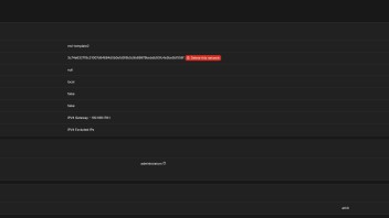

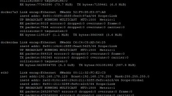

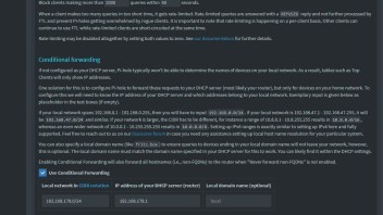

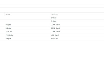

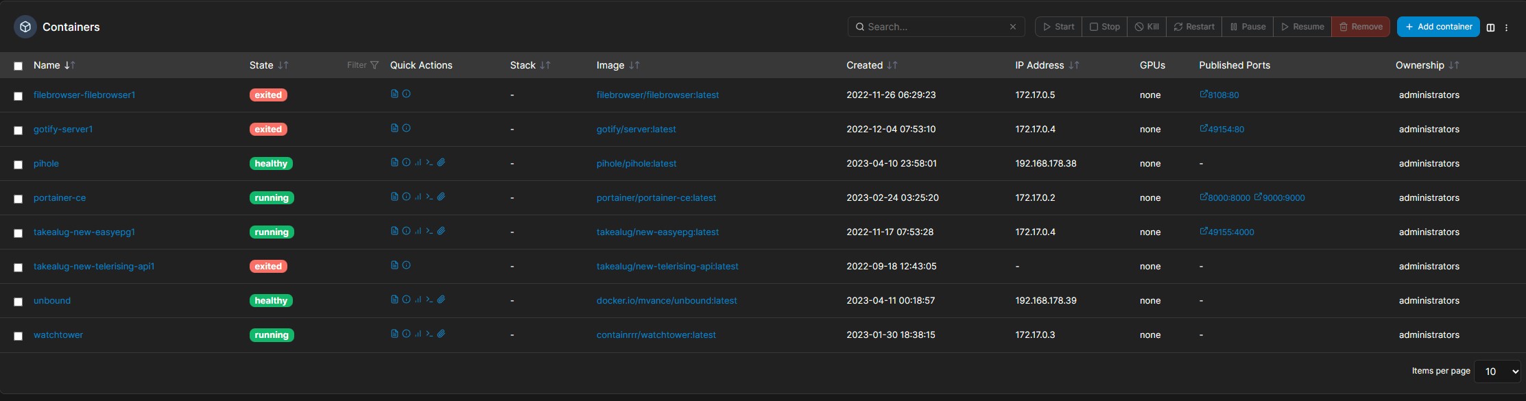

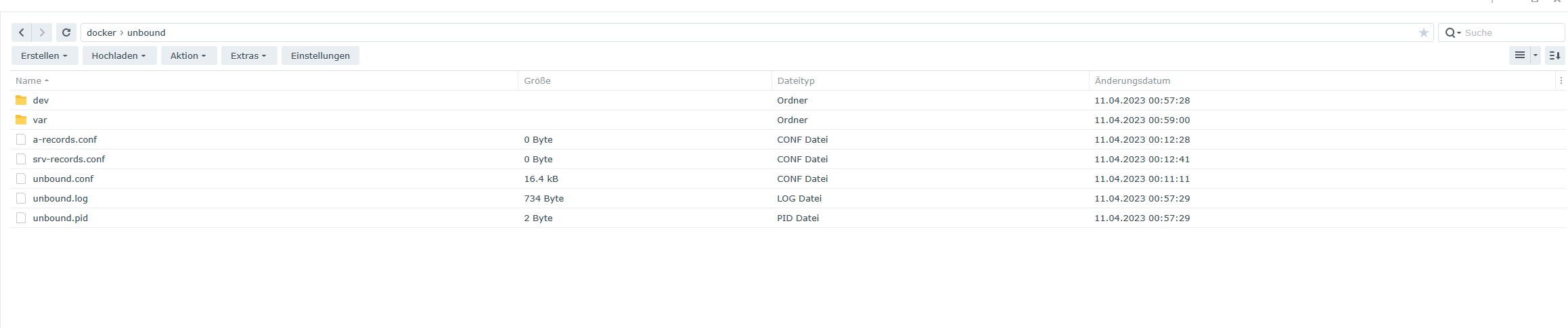

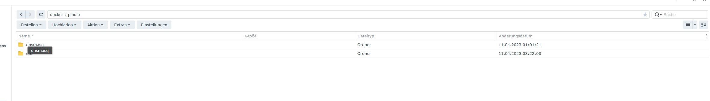

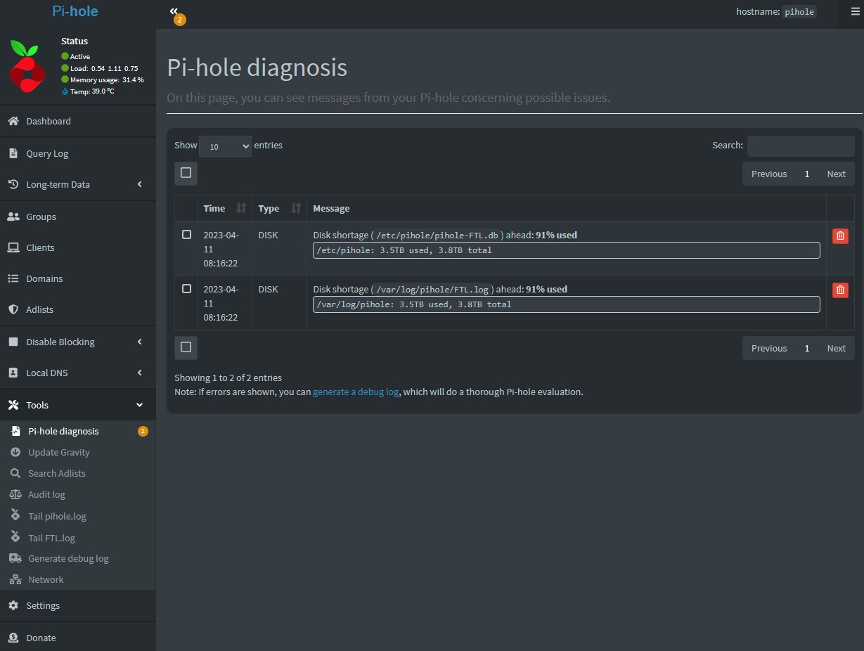

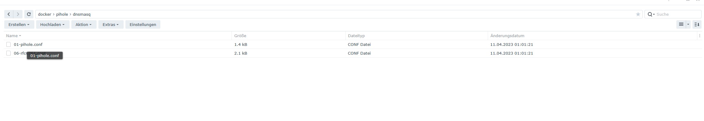

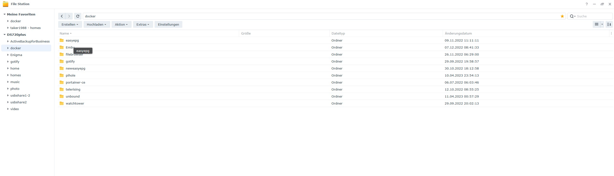

    Okey, siehe Screenshots. :)
    PS: Woran erkenne ich, dass Pi-hole denn "richtig" läuft?
    Bin mir sowieso nicht sicher, ob ich das ganze überhaupt richtig verstanden habe...^^
    Dachte man kann im Allgemeinen einfach Werbung blocken lassen. Also installiert man sich Pi-hole, wie bei mir auf den NAS, dann Unbound und "kombiniert" diese zwei. Danach muss man in der Fritz.Box den DNS auf Pi-hole "richten" und dann gehen ALLE Verbindungen rein- und rauszus über meinen NAS bzw. Pi-hole und somit kann dann die Werbung geblockt werden. Liege ich damit so ca. überhaupt richtig?
    PPS: Habe das erste mal das ganze über Portainer installiert...wenn ich nun direkt in Docker schaue, dann sind diese Images gar nicht aufgelistet. Als ich anfangs nur Docker hatte und nachträglich Portainer installiert hatte, waren aber alle Images und Container in Portainer aufgelistet. Ist das so normal?

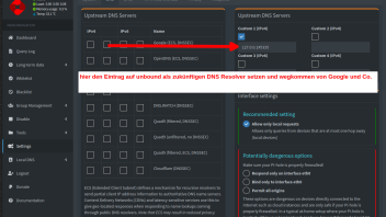

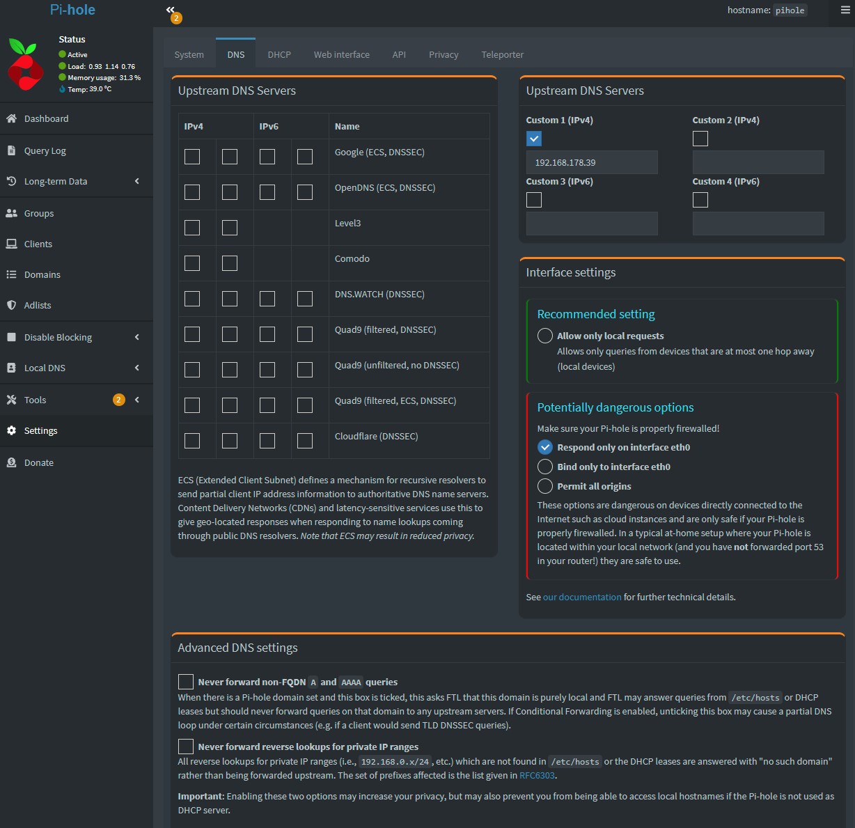

  • bzgl. MacVLAN bitte den Wert bei Attachable auf true setzen, dann sollte der PiHole per se schonmal anständig ausschauen.
    Wenn der Container dann startet die Erstkonfig vom piHole durchführen.
    • deine adlists nach belieben eintragen

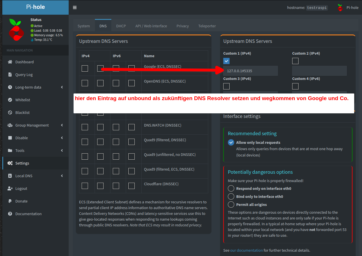

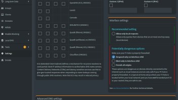

    • Unter Settings - DNS - stell dir bitte deine Upstream DNS Server nach belieben ein. Rechte seite Interface - Respond only on interface eth0
    • Als Sinnvoll erachte ich es den piHole auch als DHCS zu nutzen. Vereinfacht deine Netzwerkkonfig enorm, du hast nur ein Gerät an dem du was einstellen / Anpassen musst und nicht 2
    • Das also bitte einmal durchkonfigurieren. Bitte den bisherigen DHCP dann abschalten und ein Test Client nun neu verbinden mit dem Netzwerk
    • Wenn geschene würde ich zusätzlicher unter DNS - Advanced DNS settings - Never forward non-FQDN A and AAAA queries einschalten.
    Testen - einfach mal an einem PC ein nslookup starten und schauen was rauskommt.

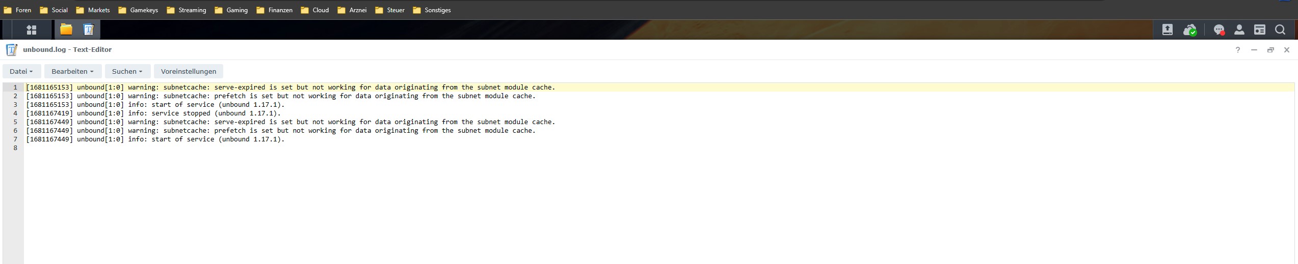

    Unbound ist ein Zusatz der die DNS Anfragen die nach Außen gehen gegenprüft um Manipulationen oder "Zensuren" usw abzufangen. Hier halte ich es für nützlicher einen vertrauensvollen UpStream Server zu nutzen und gut. Der unbound würde jede Anfrage gegenprüfen und validieren. Machen die upstream Server ja bereits. Also sollte ich eher hier ein Augenmerk drauf werfen.

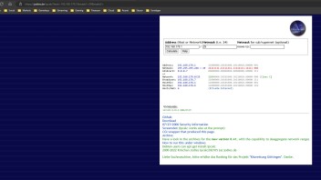

    btw. mache dir mal Gedanken zu deinem Netzwerkaufbau bzgl. IP Ranges. So wie es aussieht läuft deine NAS entweder per DHCP Client oder hat ne feste IP in der DHCP Range. Beides doof, selbst wenn eine Reservierung für die Adresse hinterlegt ist. Wenn das Ding immer die gleiche IP Bekommen soll vergibt man eine feste und keine Reservierung, punkt. Und diese bitte Außerhalb der DHCP Range.
