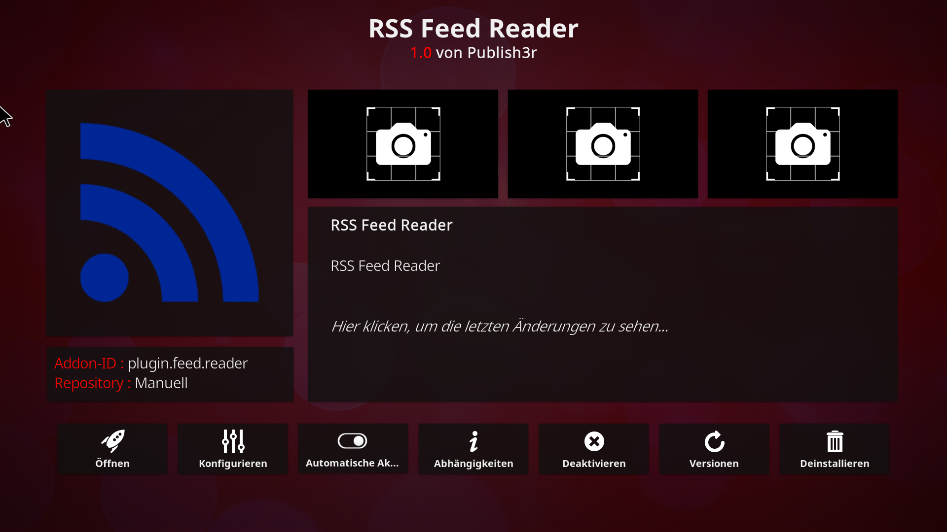

  • Schreibe dir aber gerne nen kleines Addon. Ist fast fertig.

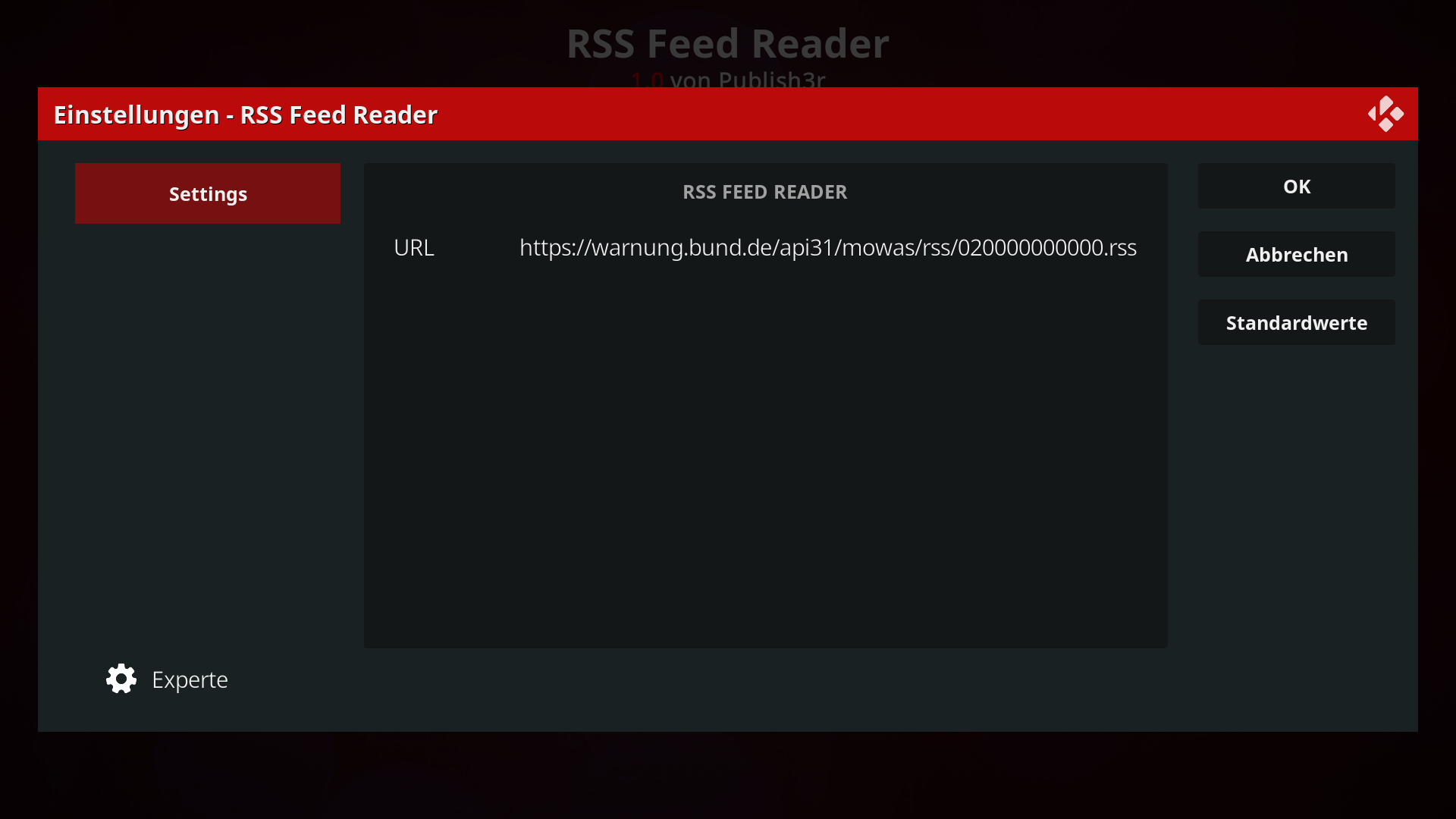

    Wenn ich Deine URL in die RssFeeds.xml eintrage (woher hast Du die zusätlichen Abschnitt /rss/?),
    richtiger Pfad vorausgesetzt, (\\ANDROID_6CA8E\share\user\0\primary\Android\data\org.xbmc.kodi\files\.kodi\userdata),
    funktioniert es.

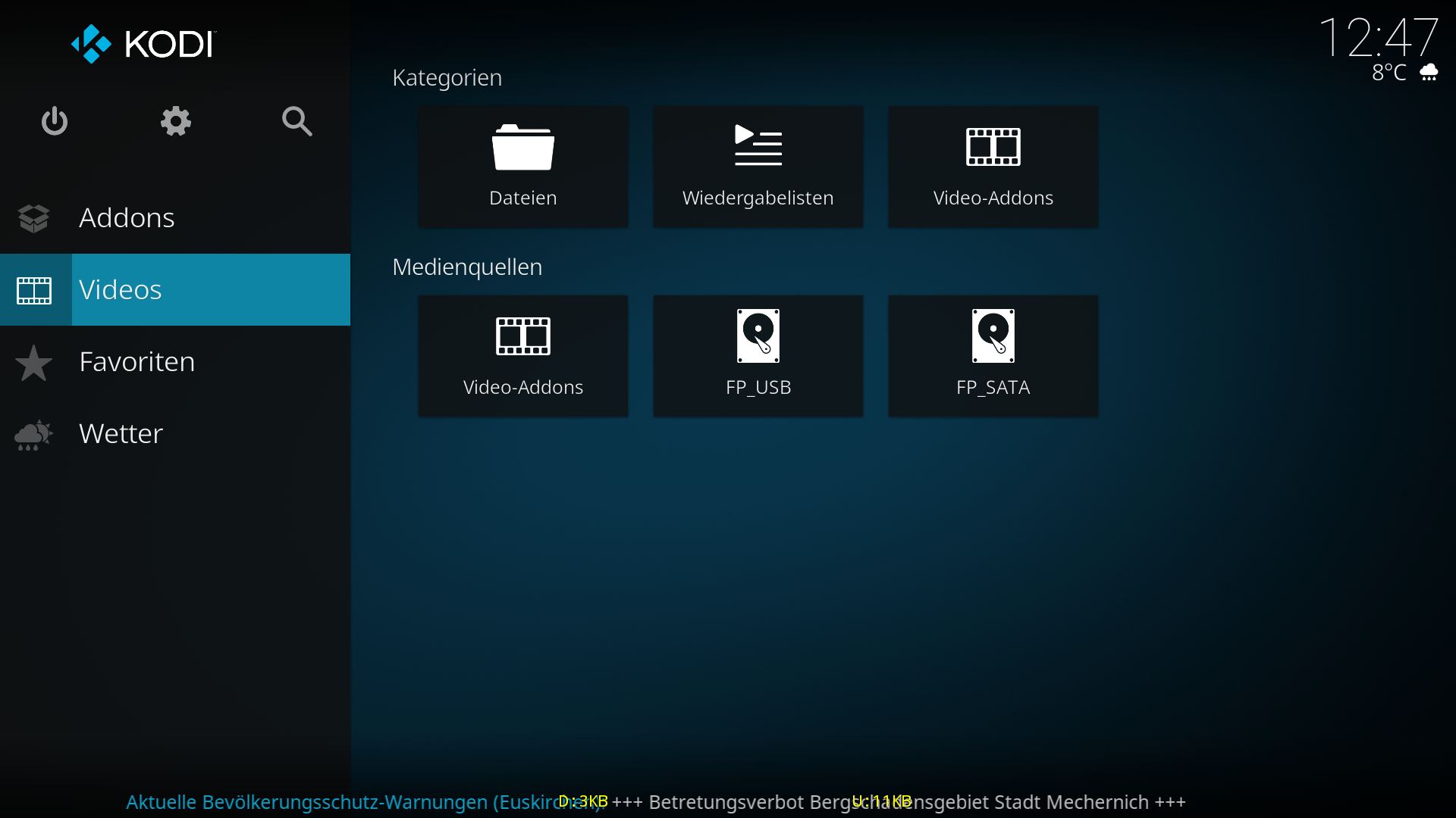

    Mir kommt´s ja nur auf die Laufschrift an.

  • Jetzt hab ich´s auch verstanden. Wenn ich auf "RSS Feed abonnieren" drücke läd Firefox automatisch (inzwischen deaktiviert) die .rss Datei runter und ich wusste nicht was ich damit machen soll.
    Dabei ist es die URL dieses Links die eingetragen wird.

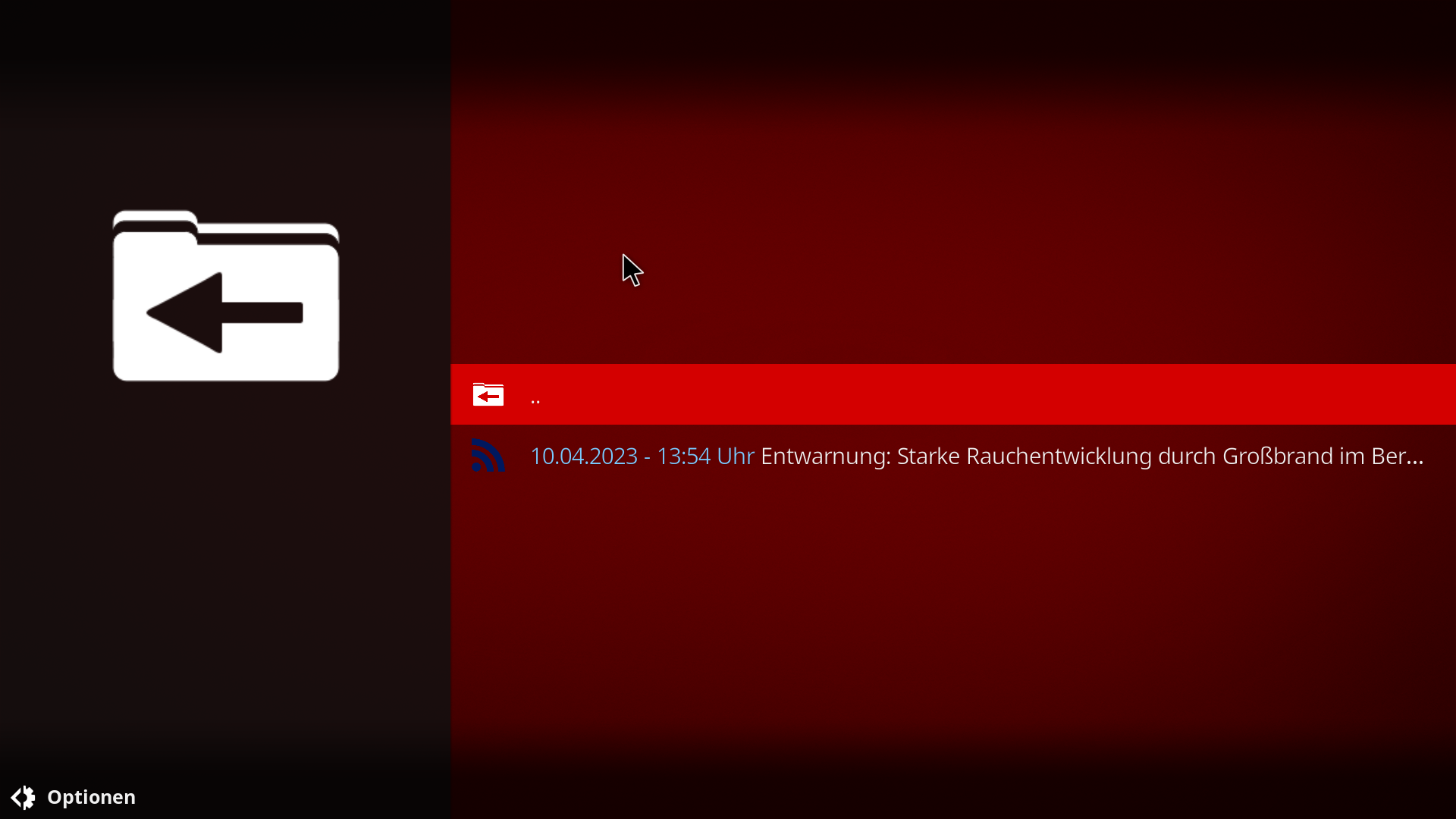

    Übrigens, Dein FEED-Reader installiert sich im Hauptmenü bei Videos.
