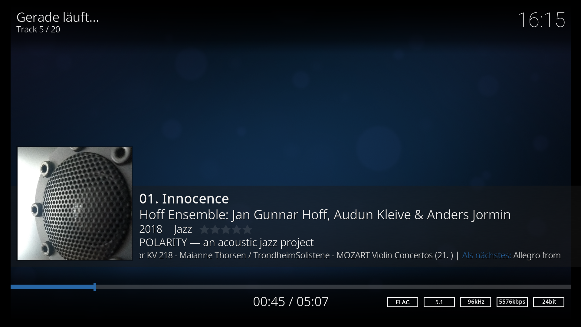

Der Systemplayer kann Multichannel-Flac`s korrekt abspielen. Kodi übergiebt nur Stereo. Egal was ich einstelle.

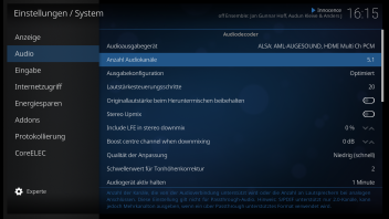

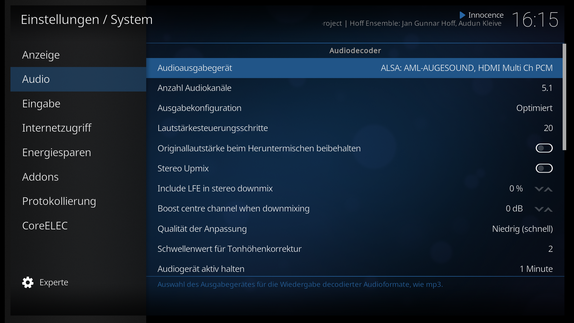

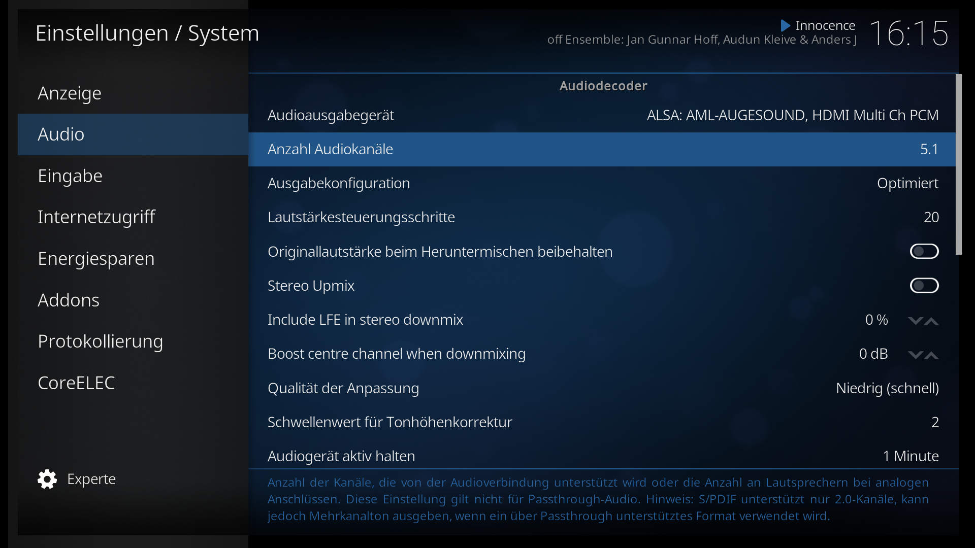

bei meinem mit Coreelec wandelt er dann Mehrkanal Flac in Mehrkanal PCM verlustfrei.
siehe meine Einstellungen

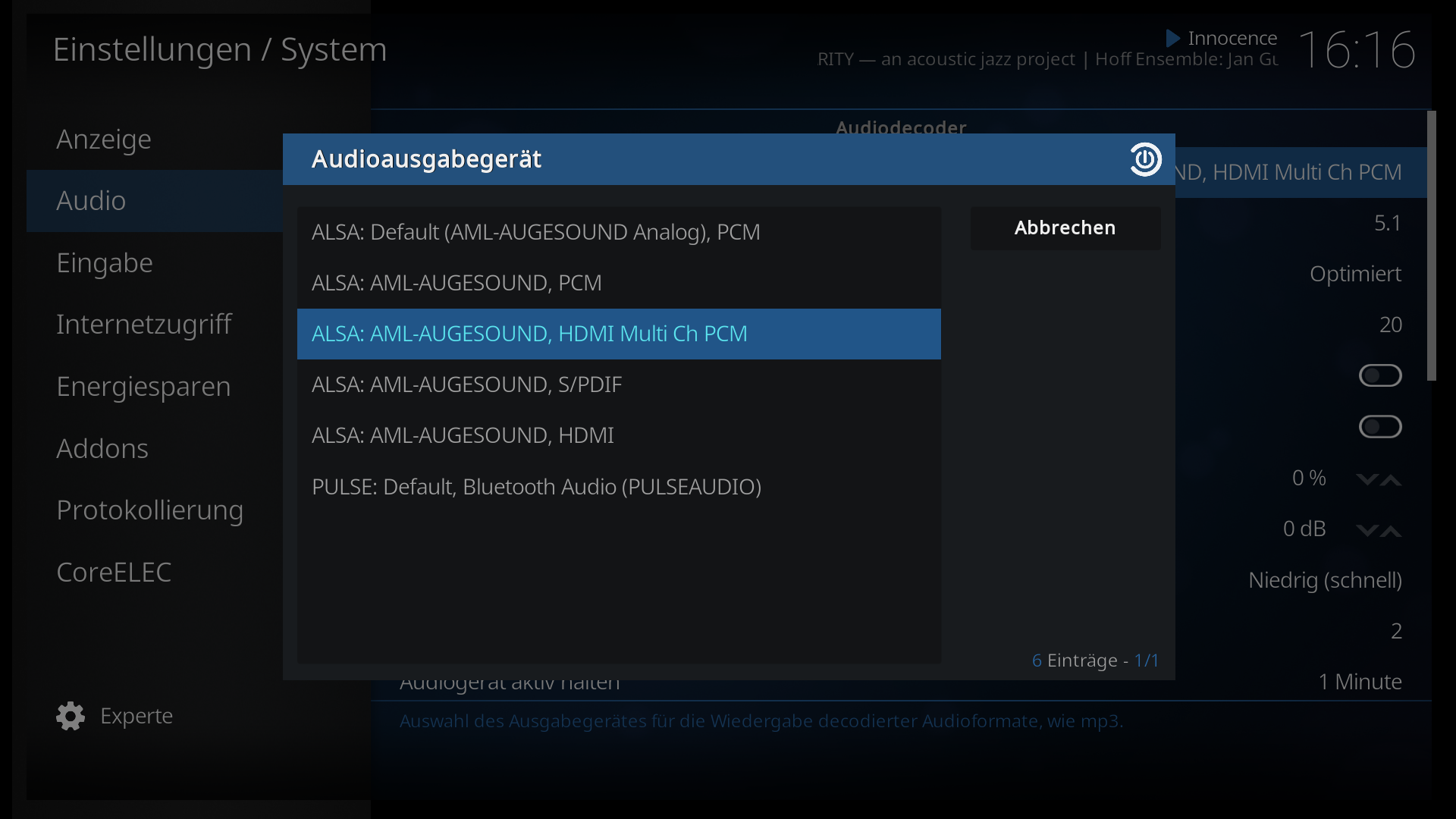

Ich frage mich wie man bei Kodi die Auswahl des Audioausgabegerät zustande kommt? Die Auswahl scheint festgetackert. Es gibt letztlich keine Auswahl.
