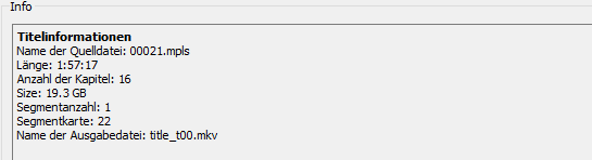

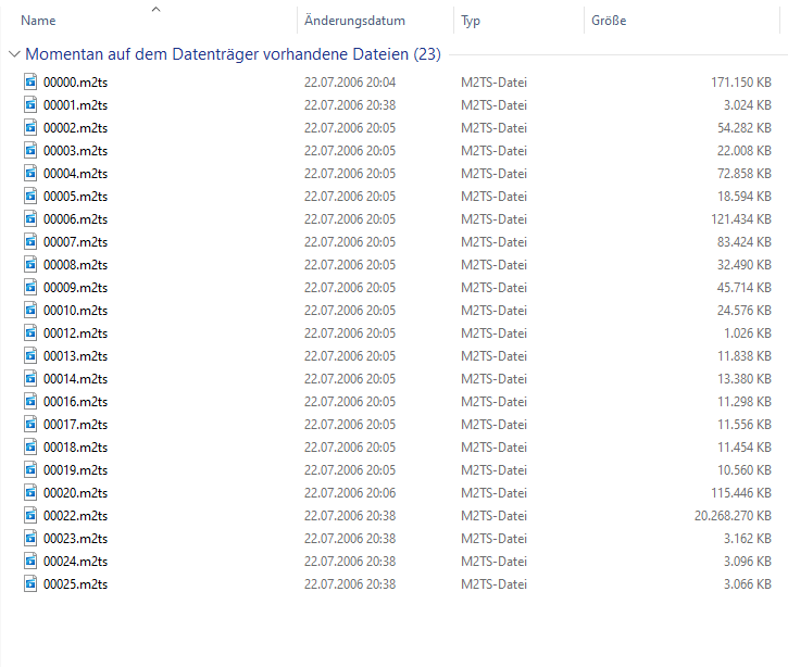

    Im Normalfall besteht der Hauptfilm einer Bluray aus einer .m2ts Datei auf der Disc. Für den Film "S.W.A.T." , wo dieses der Fall ist, sieht man im Explorer im Ordner "BDMV\STREAM\" die verschiedenen .m2ts für Film und Extras und erkennt sofort an der Größe, dass die Datei 00022.m2ts der Hauptfilm ist.
    Unter Informationen in MakeMKV sieht man, dass der ausgewählte Titel (hier der Hauptfilm) mit der Playlist 00021.mpls aus einem Segment besteht und dieses Segment ist die Datei 00022.m2ts.

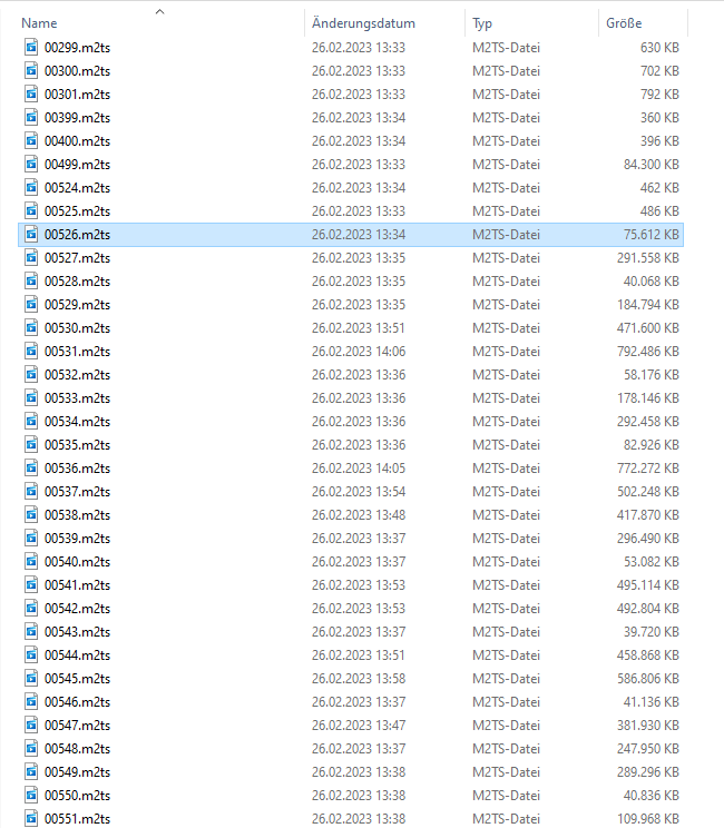

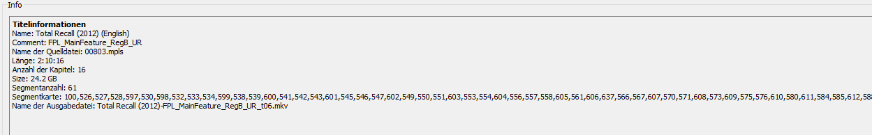

    Bei dem "Film Total Recall 2012" sieht das ganz anders aus. Dort sieht man im Explorer eine Vielzahl großer .m2ts Dateien, aber keine einzelne Datei die auf den Hauptfilm schließen lässt.
    Und auch in den Informationen in MakeMKV zeigt sich beispielsweise nach Auswahl des Directors Cut, das der Film die Playlist 00803.mpls ist, welche aus 61 Segmenten besteht. Beginnend mit der Datei 00100.m2ts wechselt der Player danach zu Datei 00526.m2ts und dann 00527.m2ts und so weiter. Bei jedem Wechsel zu einem neuen Segment/Datei/Stream hakt es kurz bei der Wiedergabe mit Kodi!
