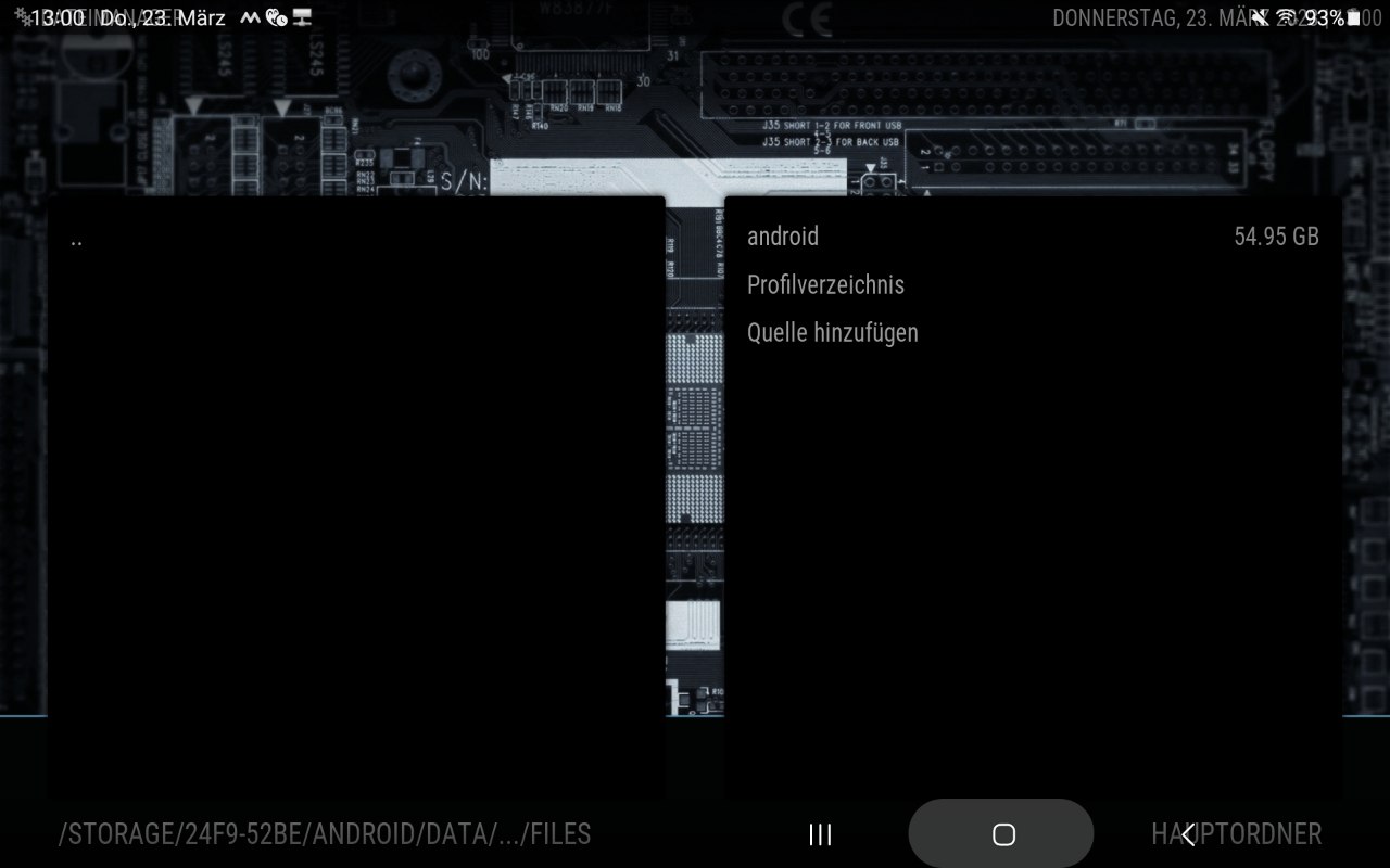

Ich komme nicht tiefer als in Android/Data der Rest von dem pfad (http://xbmc.o0rg.kodi/files/.kodi oder war es umgekehrt(.kodi/files) ) darunter ist gesperrt. Und da muss ich dran um eben ein Image einzuspielen oder eben zu sichern.

Ich komme ja auch innerhalb von kodi nicht auf die kodi ordner um xml dateien einzuspielen. -

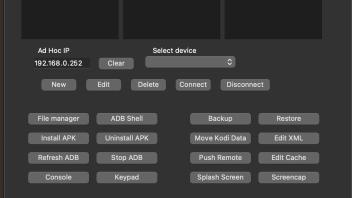

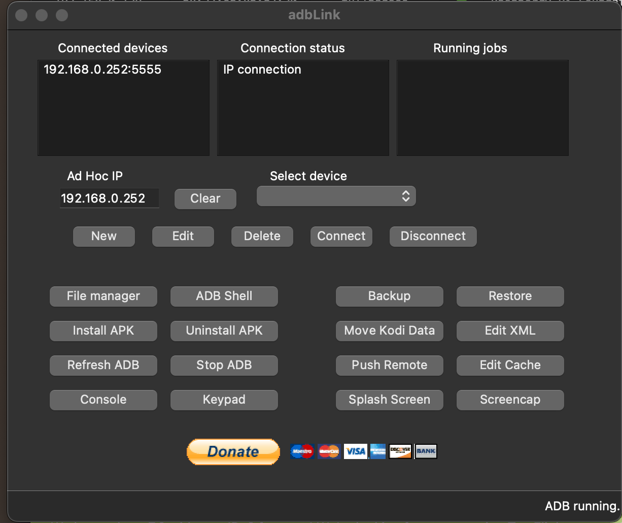

Ne brauchst nur adb auf dem Rechner, dann reich ein adb connect gefolgt von der IP des Gerätes. So zumundest unter Linux.
Dune HD Homatics Box R 4K Plus Android TV 11 | Media Player | Chromecast | Mini PC | Netflix in 4K Dolby Vision & Atmos | 4GB / 32GB, AV1, Wi-Fi 6, 1Gbit, ISO 4K DV P7 FEL MKV AFR | HDR10+ | DTS https://amzn.eu/d/0vQY6tG
Bei der Nokia box 8000 (Android 10) z.B. muss ich erst die Entwickler Optionen einschalten!
auf´s Zahnrad
-> Geräteeinstellungen
-> Info
->7 x auf ->Build drücken
dann 1 x zurück in Menü
dort ist weit unten dann die Entwickleroptionen als Menüpunkt
In den Entwickleroptionen USB-Debugging einschalten.ADB link (bei mir auf macOS) starten
IP-Adresse eingeben
Connect -> jetzt sollte -> Device unauthorized meldung erscheinenauf dem TV erscheint die Meldung
USB-Debuuging zulassen
auswählen -> von diesem Computer immer zulassen (Haken setzen) und erlauben bestätigen
in ADB Link ok drücken und neu Connect drücken.
