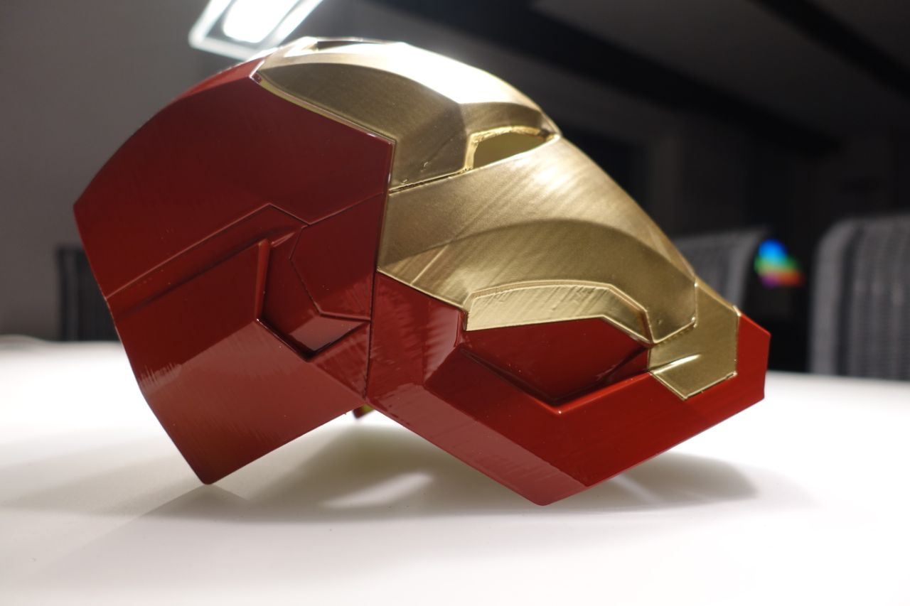

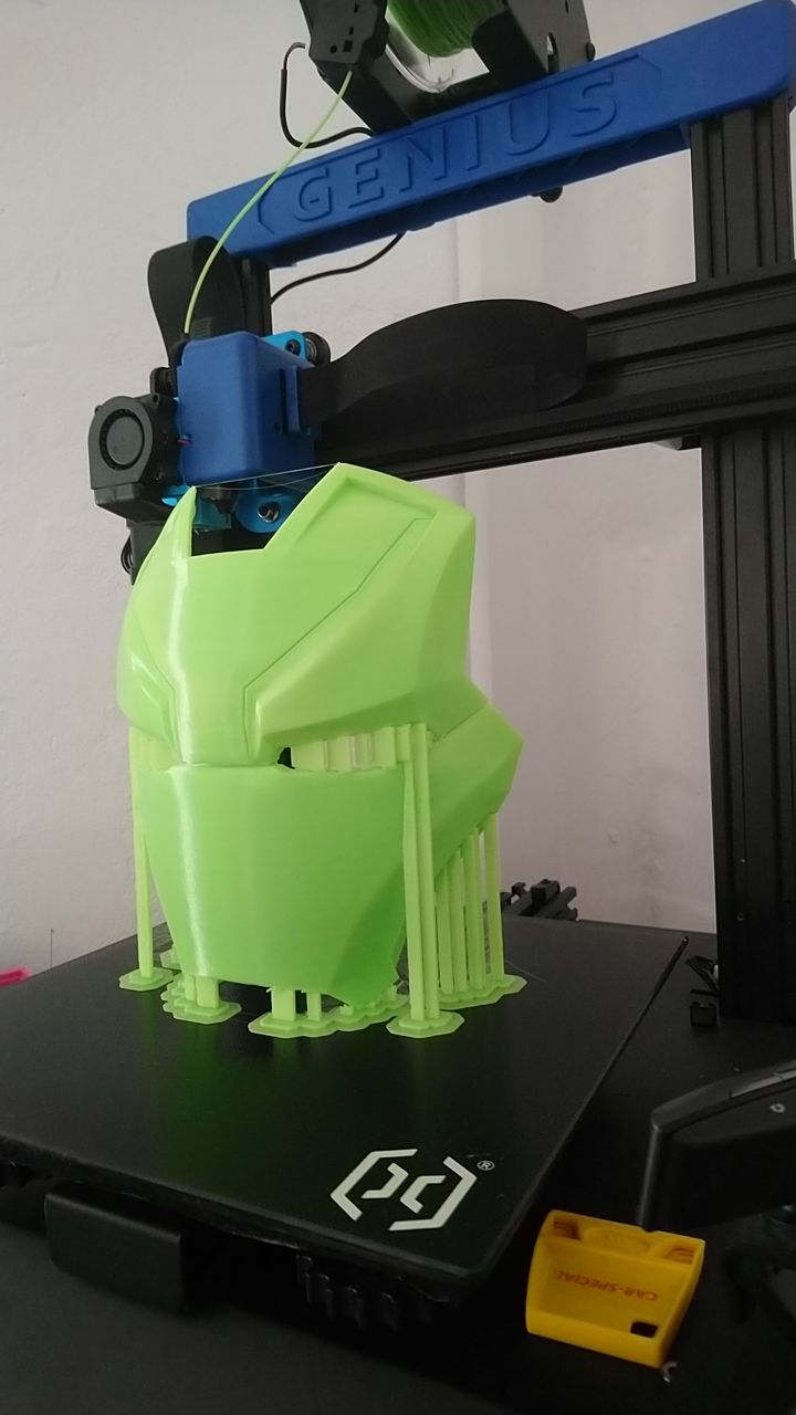

Iron Man Helm - Kids

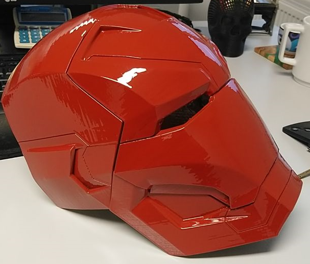

Sheeeeeeeeeesh!

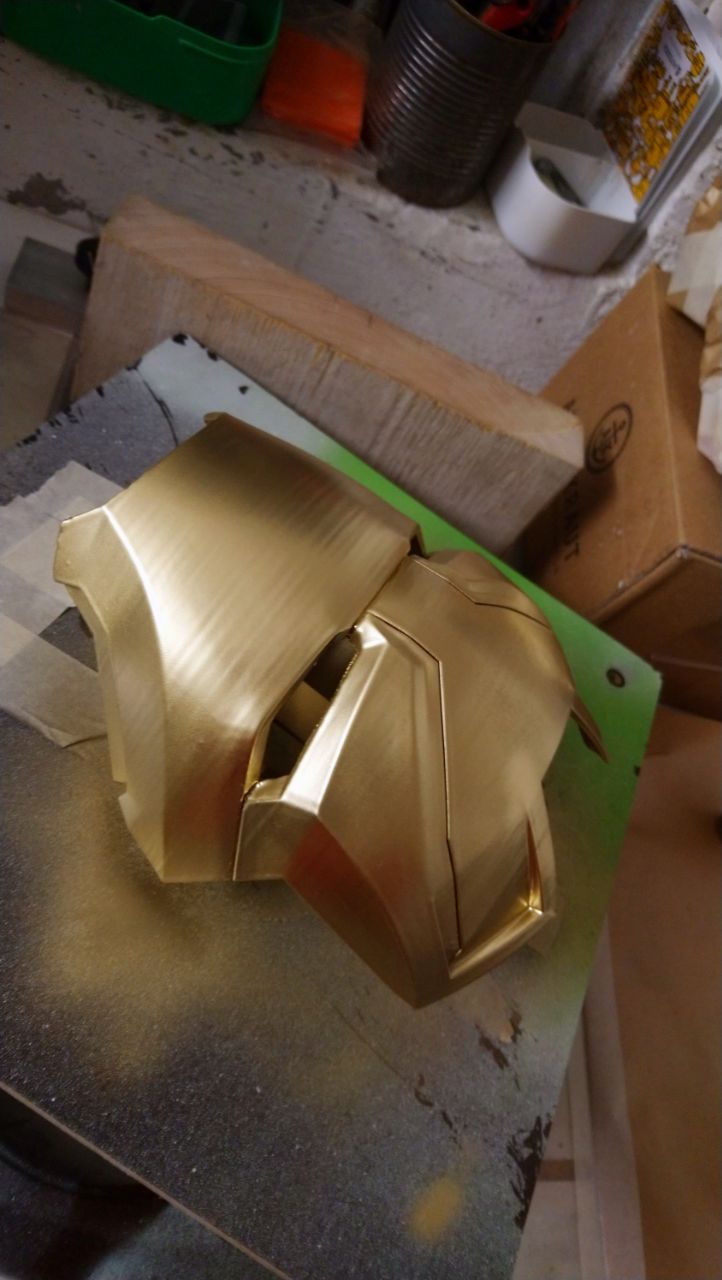

"mal eben Gold lackieren"
Raum aufwärmen
Abluft schaffen
Kompressor
Airbrush
Lösemittelfarbe

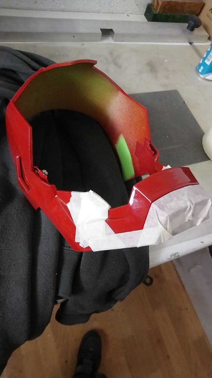

Lackiermaske
Abkleben
Anschleifen
Reinigen

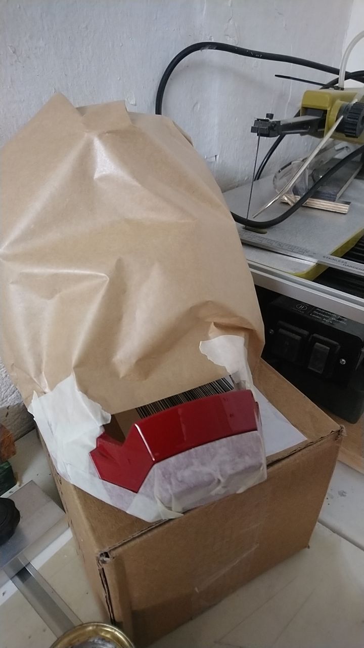

Halterung bauen
Objekt fixieren

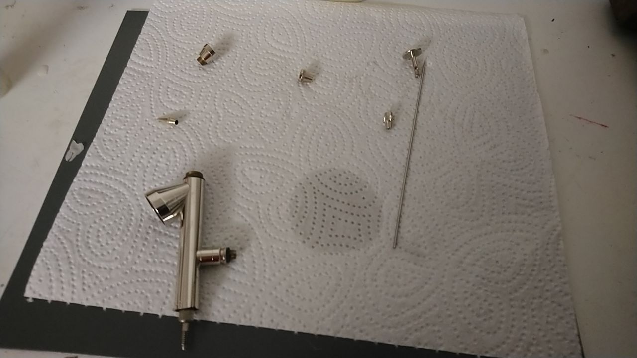

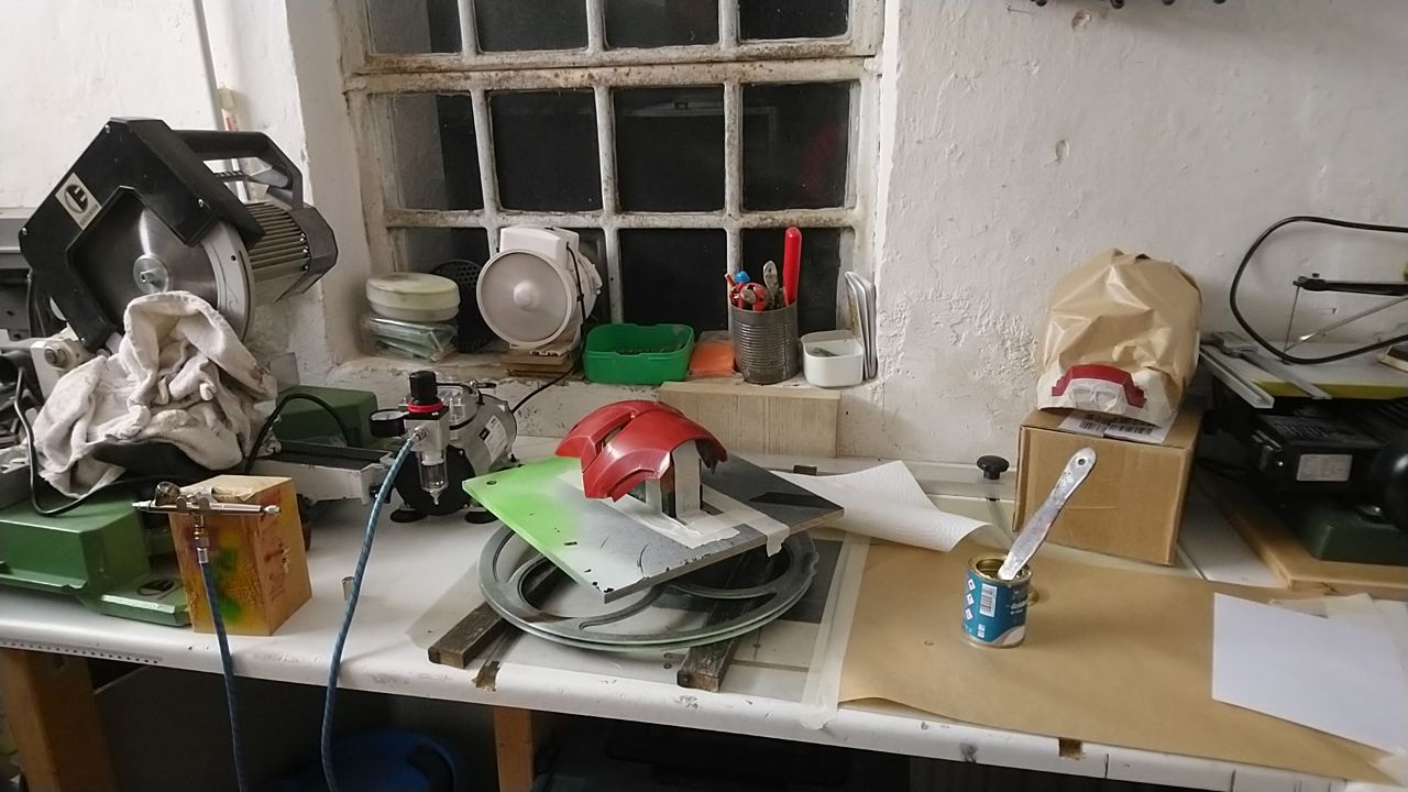

Farbe aufmischen und umschütten.... und dann 5 Minuten lackieren um daraufhin 10 Minuten die Pistole zu reinigen
Alles in allem etwa eine Stunde die da drauf geht.Als nächstes habe ich noch Ideen für die "Augen" und ganz vielleicht auch noch für einen Handschuh.

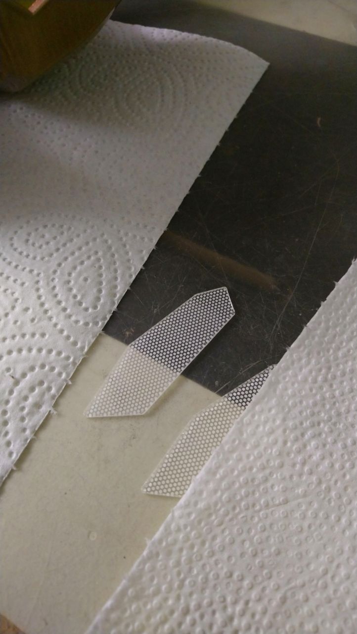

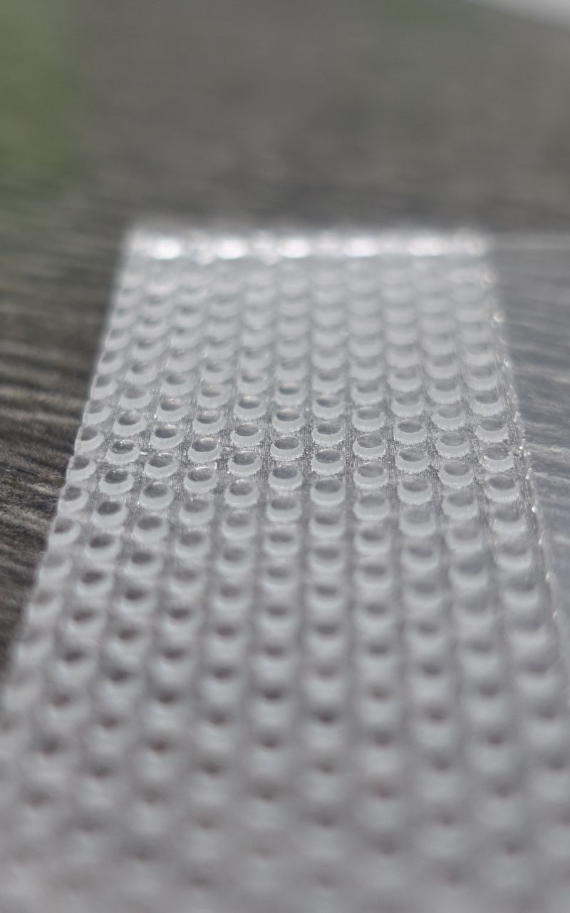

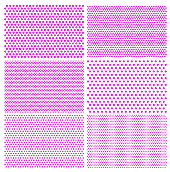

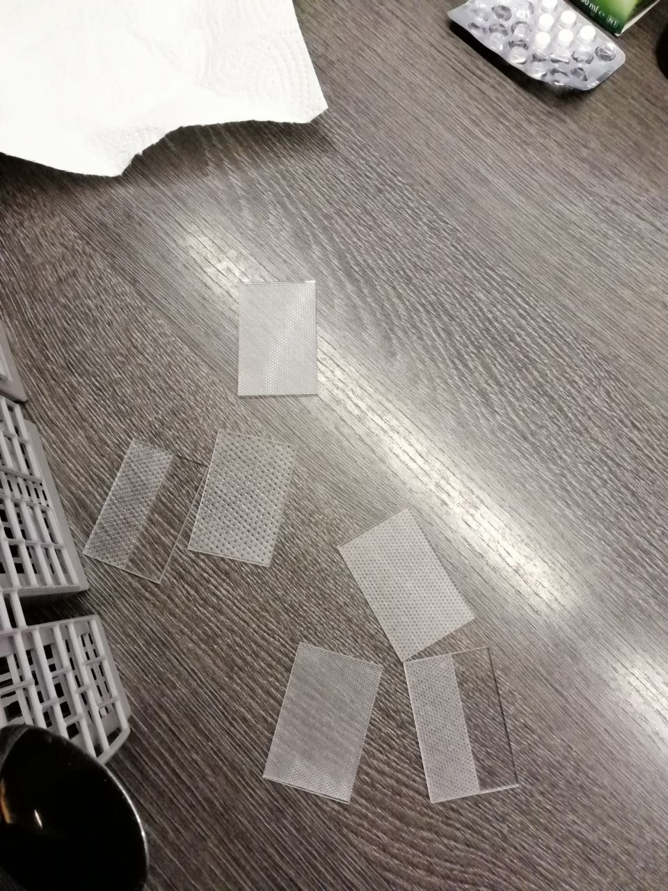

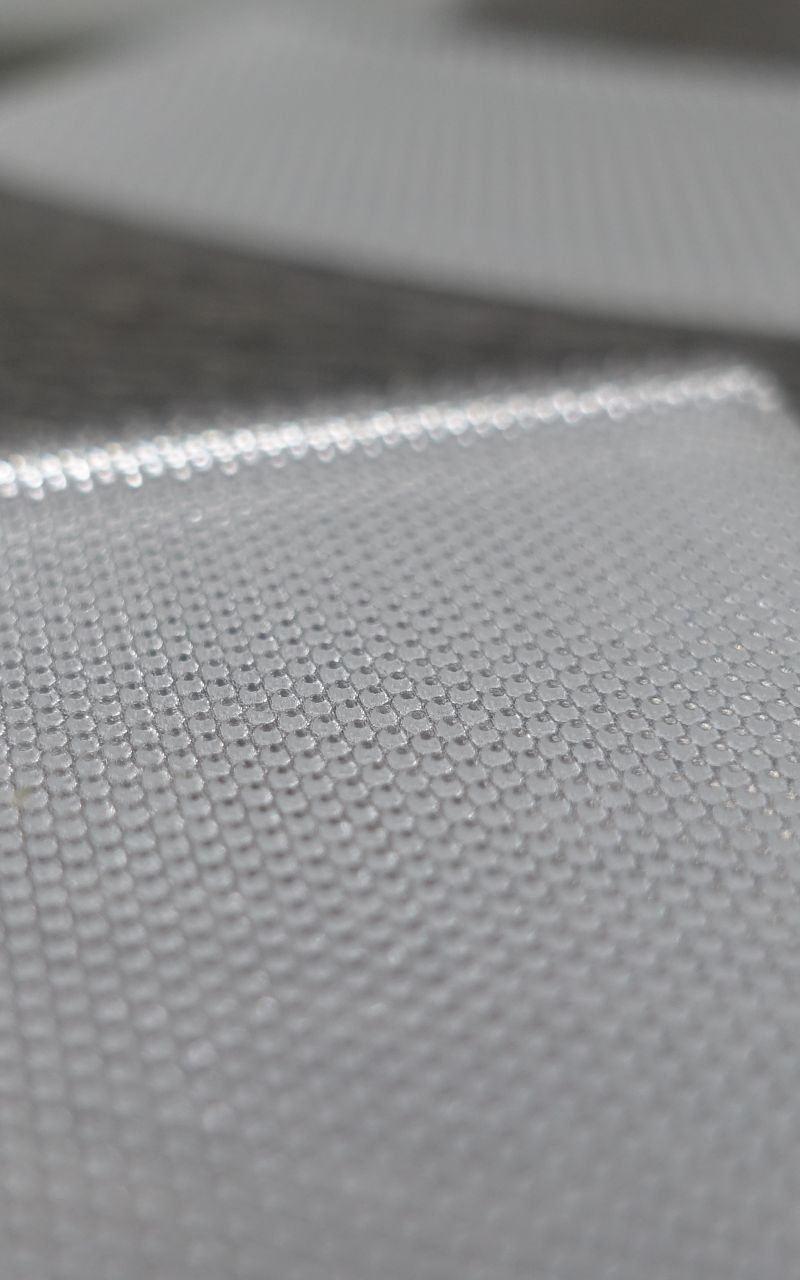

Und für die Augen/Gläser habe ich gestern ein paar Raster gemacht:
Weil ich es noch nirgends als Test gesehen habe, habe ich das negativ mit dem Laser aus Acryl gelasert.
Und es sieht wirklich sehr gut aus. Top gelasert. Aber funktioniert nicht.
Eine Kantenbeleuchtung bringt nichts.Mit den Worten von MADSEN: "Na gut, dann nicht".
Bedrucke ich es halt in weiß. Das sollte funktionieren.
Wobei ich es erst mit 1mm Polyester probieren werde. Habe ich auch noch nie probiert.
PE kann man so schön formen und kleben. Noch besser als Acryl.
Klar, kann auch schiefgehen. -

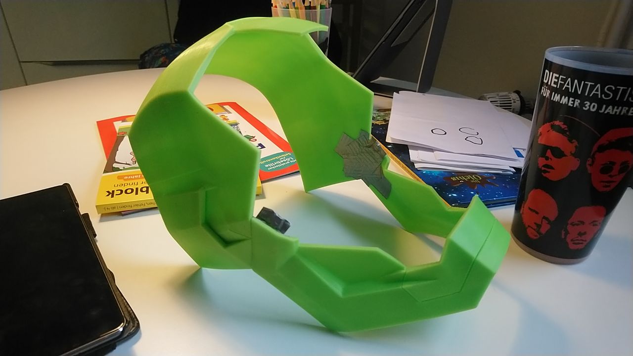

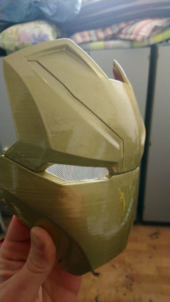

1mm Polyester, weiß mit einem Raster bedruckt:
Form vom Helm abgeeichnet, digitalisiert und dann gelasert:

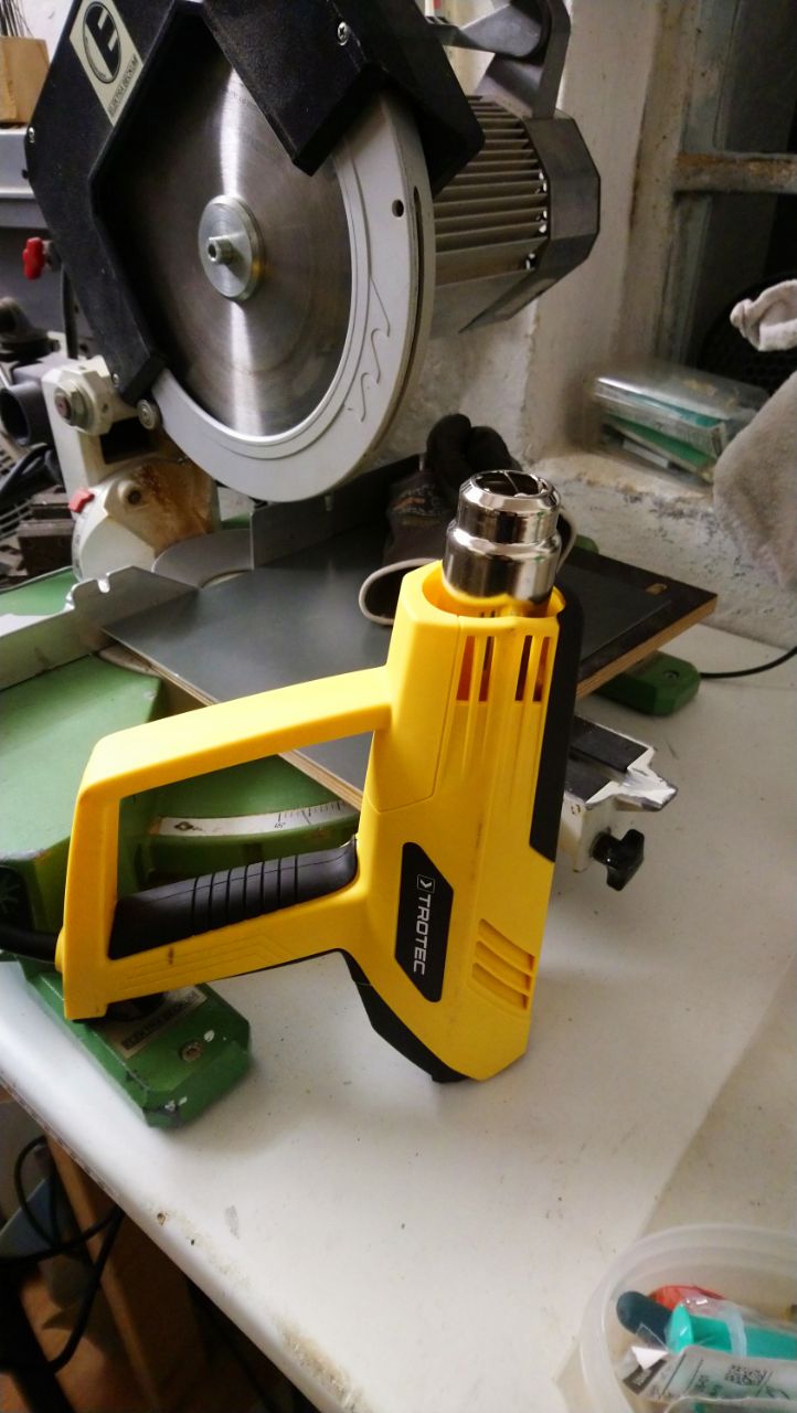

Scheiben mit dem Heißluftföhn (etwa 100°) von Hand geformt:
Rückseitig, Raster nach innen, eingeklebt:
Und das macht schon einen gewissen Kick "extra coolness":
Werden aber vermutlich wieder rausgenommen. Die Sicht ist zwar gut, aber jetzt ist das halt relativ luftdicht und könnte beschlagen beim Tragen.
Beleuchten ginge auch, aber die Durchsicht leidet da sehr drunter.

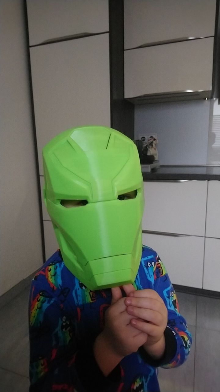

Naja... und der Junior will sein Spielzeug ja auch mal zum spielen haben -
Wow, das sieht noch mal bedeutend besser aus mit den Scheiben.
Kannst du das Thema Beschlagen nicht im Zusammenhang mit dem Vereisungsproblem angehen? -
Don, das ist echt beeindruckend was du "aus dem Ärmel schüttelst"!
Hammer. Du bist ein toller Papa -

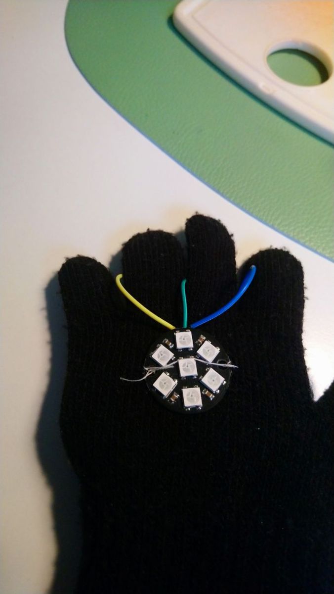

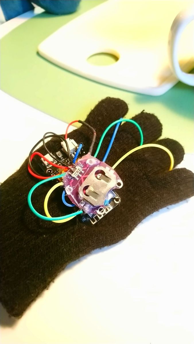

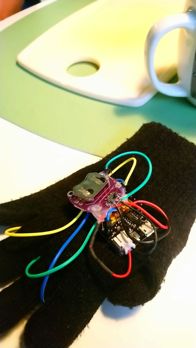

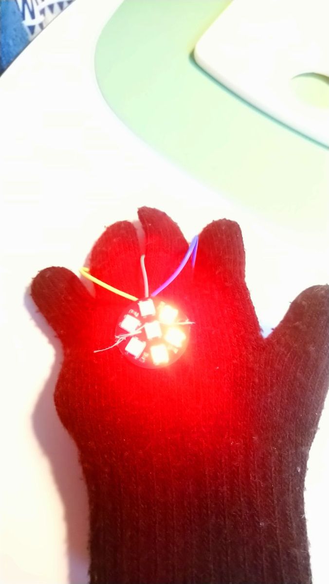

Um es zu vervollständigen:
Ein ESP32 mit Batterieanschluss, auf dem klebt eine kleine LiPo und darauf eine Knopfzellenhalter.
Den Halter habe ich nur verwendet, weil der Schalter schön flach ist und es sich so gut kleben ließ.
Der LED-Ring wird dann von WLED angesteuert.
WLED läßt sich mittlerweile auf der Projektseite direkt aus dem Browser heraus auf den ESP flashen.
Nach dem Flashen wird man nach den Hauseigenen WLAN-Zugangsdaten gefragt.
Die werden dann auch noch automatisch eingetragen und man landet direkt im Webinterface von WLED.
Man ist das gut. SO(!) einfach ist das heute.
ESP an den USB, Webseite aufrufen, fertig.
